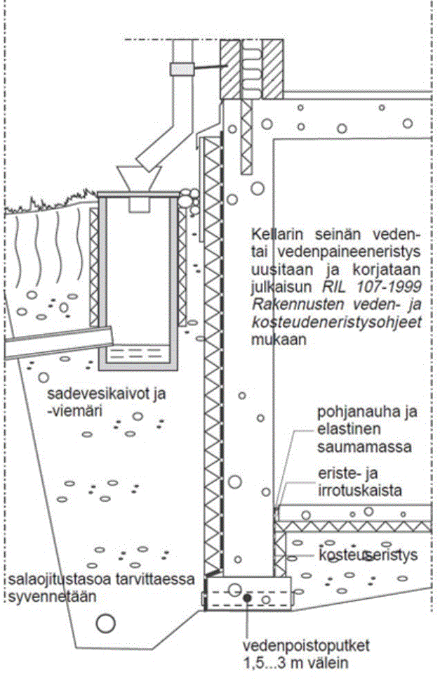

See on siseruumiga joonis ehk hüdroisol vajalik. Kuid hüdrosid on ka erinevaid vastavalt veekoormusele. Tavaline pealemääritav Weberi möks üldiselt ei ole kessooni tegemiseks.

Kui joonist vaatad, siis seal on ka põrandal ja vundamenditaldmiku PEAL hüdroisolatsioon, kuid joonise tegija on targu jätnud märkimata selle tehnilised parameetrid ja kaitseviisid ehitamise ajaks.

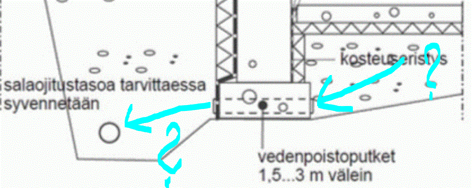

Soome remondijuhend, suht analoogne olukord Norra majaga.
Siin ka puudub horisontaalne hüdroisolatsioon. Hor ja vert ühendust läbi juba olemasoleva vundamendi väga ei teeks ka, injekteerimist jms imemeetodeid vist reaalsed ehitajad väga tõsiselt ei võta

Aga kas eeldus, et "anuma" (seisu)veetase ei tõuse üle drenaaži tasapinna siis reaalis ei toimi? Olen kusagil riigikeelsetes juhendites ka umbes sarnast lahendust märganud:
