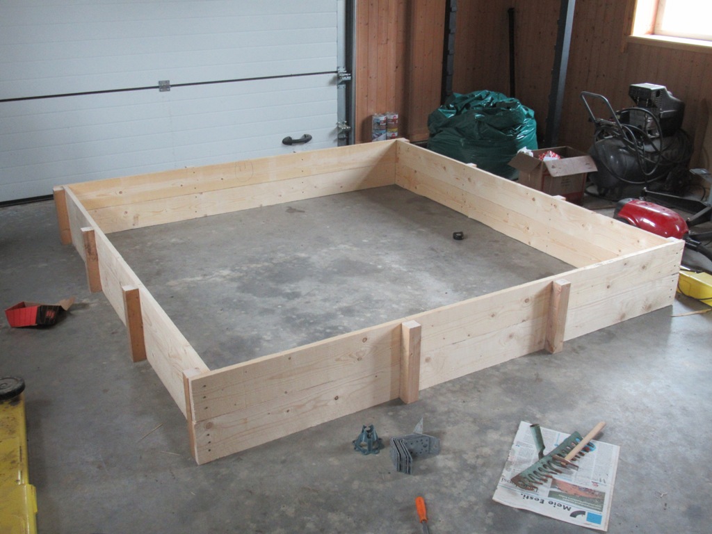

2mx2m aiamajakese vundament
Variandid:
1.Kas puhta liivaga, mille laseks veega tihedaks.
2. Loopida maakive ja nende vahele liiv lasta voolava veega tihedaks.
Peale tuleb 10cm beno +betoonplaat

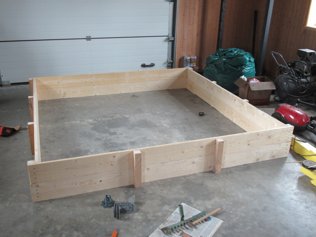

Mis võiks olla betooniklass, armatuuriks kasutan 12mm klaasfiibrit kahes kihis, betooni paksus ca 30 cm.
Mõtteid , ideid, vastuväiteid?

Re: 2mx2m aiamajakese vundament
Maakive on käepärast võtta , aga küsimus on selles, et kas on mõtet. Võiks ainult liivaga täita ja veega tihendada.kaimagk kirjutas: 30 Juul 2024, 13:29 …….need eelnevad täitmise teguviisid täitsa ok, ja head odavad…..ise teeks küll samamoodi… aiult nii paksu betooni küll ei kasutaks….
Samas äkki on maakivid+liiv parem variant kui ainult liiv.
Plaadi teen paksu sellepärast, et oleks piisavalt jäik ja peaks vastu külmakerkeid ja vajumeid.

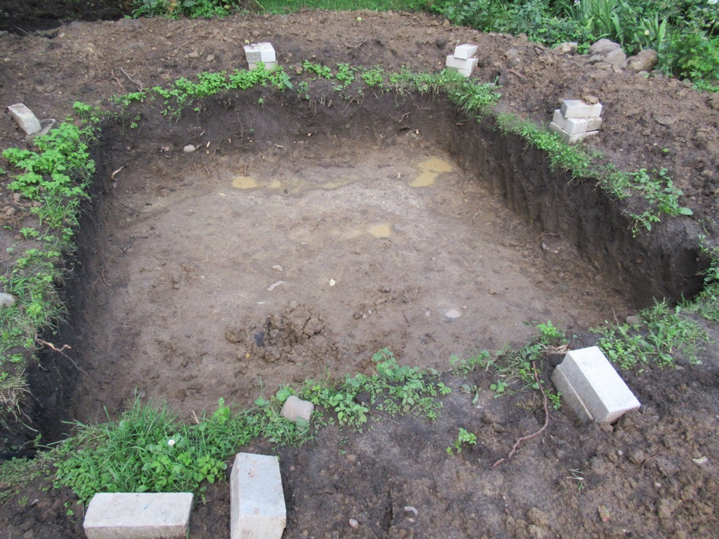

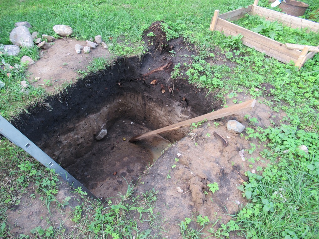

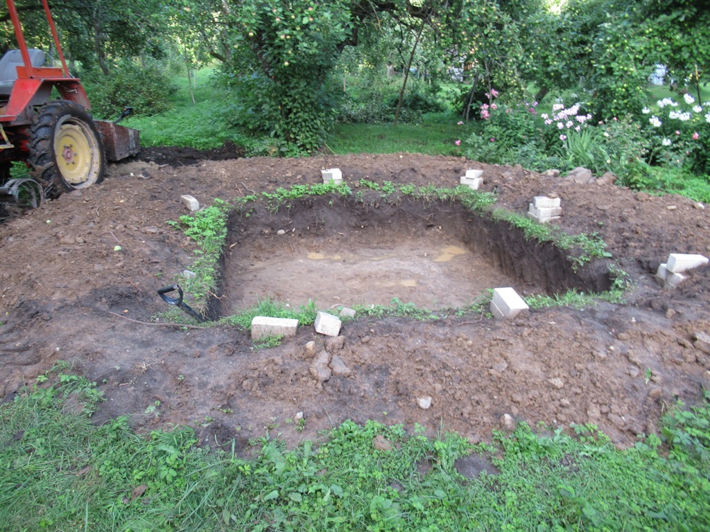

Aiamajakese aluse koorimine savini. Mulla ja savikihi koondamine ümber augu, et saaks kalded majakesest eemale.Telliskivid on maapinna loodimiseks ja lõpptulemusena peaks maapind tellistest ca 5 cm veel kõrgem tulema, et kalded majakesest eemale saada. Eespool on maapind kõrgem. Betoonplaadi pealispind peaks ca 10 cm siis telliskividest kõrgemale tulema ja arvestades aja jooksul vajumisi, siis võibolla isegi 15 cm kõrgemale:
