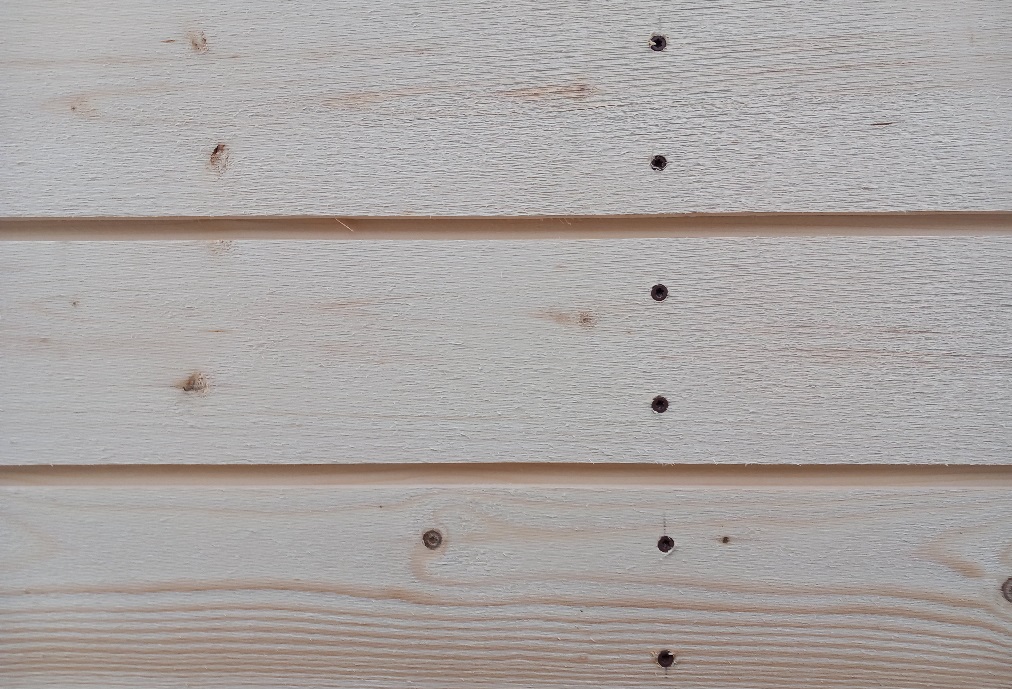

……panin ja just panen, kruvid (4,2x60)4x60 c3. Pärast üle värvides polegi teisi eriti näha, mind ei sega. Ja kruve keeran piirsnguga dreliiga, lihtne ja kruvid saavad ilusti kõik lauaga tasa…..

just lõpetasin, 3x45mm ruspertkattega kruvid. Väikseim, mis saada oli, väikseima peaga. Olen rahul

……selle 3x45 kuviga kuidagi kahtlane 18+ mm lauda kinnitada polnud vä? Nagu mainitud enda pandud 4,2 ‘ sed on ka mõningad kruvid pooleks murdund seinalaudises(20mm)….kusagil targas normide rasmatus on kirjas ka ka millised on min nõuded…..aga jah, kui laudu kinni hoiavad ja ei murdu siis ju ok …,

selliseid pingeid ma ette ei näe. Õele sai ka pandud 5a tagasi, pole mingit muutust märgata olnud.
Laud oli 21mm vms....
