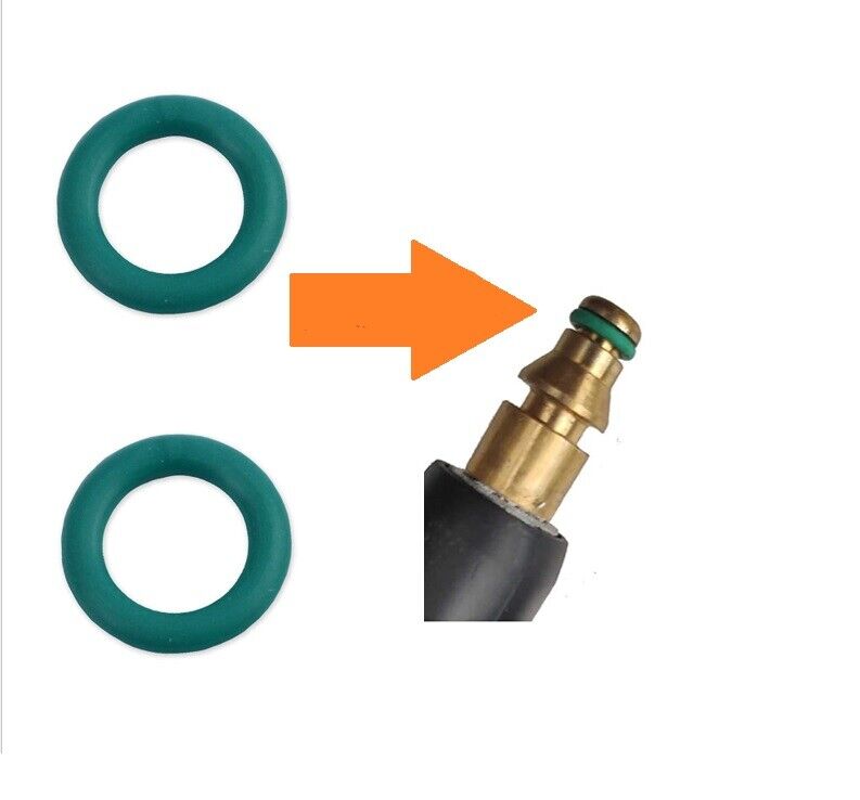

Nilfisk survepesuri vooliku otsa tihend läks katki ja ei ole leidnud asendust. Müüakse küll Nilfiski originaaltihendite komplekti kus on ka kõik muud survepesuri tihendid mida vaja pole, seega ei taha pea 30 euri maksta komplekti eest.
Kust olete saanud sobiva tihendi? Kuna mul läks katki siis ei ole mul midagi mõõtagi, et poodi küsima minna.
pilt on ebayst:

Re: Nilfisk survepesuri vooliku otsa tihend
Rutt kirjutas: 20 Juul 2024, 18:16 Nilfisk survepesuri vooliku otsa tihend läks katki ja ei ole leidnud asendust. Müüakse küll Nilfiski originaaltihendite komplekti kus on ka kõik muud survepesuri tihendid mida vaja pole, seega ei taha pea 30 euri maksta komplekti eest. ...
Tihend 3004304 O-RING 5,1X1,6 ULTRATHAN NILFISK
https://www.google.com/search?q=3004304 ... e&ie=UTF-8
Siis see võibki kõige parem variant olla:
