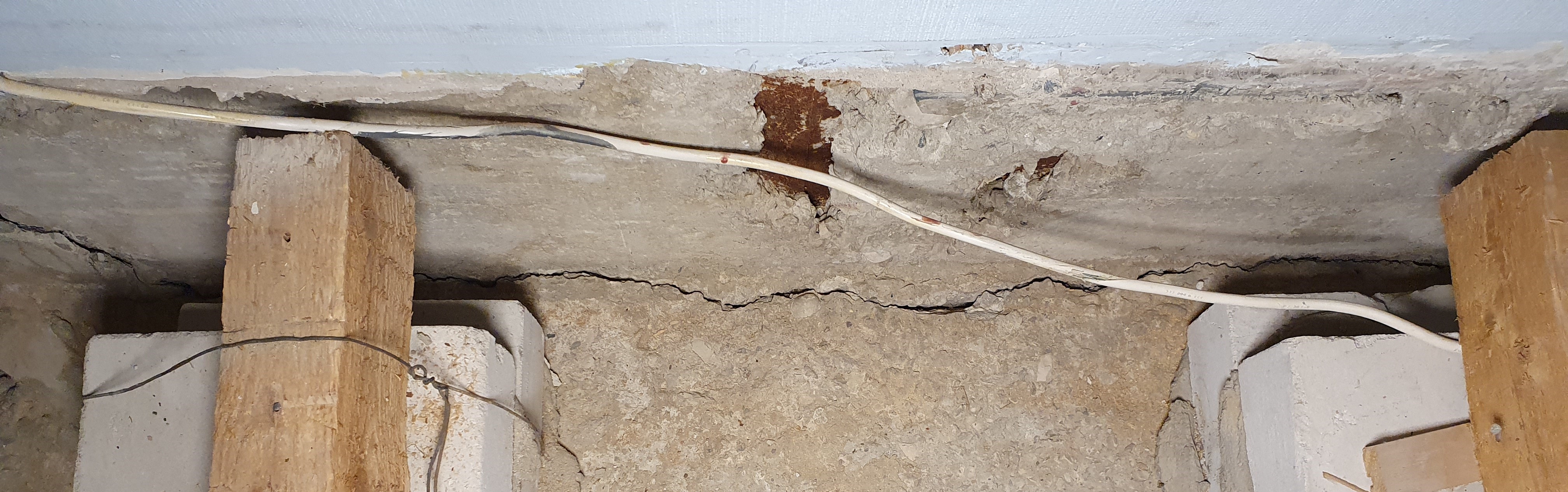

Tegemist peaaegu 50a vana raudbetoonist korterelamuga. Viimane korrus. Peamine ikaldus seisneb selles, et tühimike vahelt tulevad sisse alumiste korruste köögilõhnad. Kuna ka seinas jooksvad ventšahtid on ajahambast puretud, siis eks see õhk leiab sobivama tee mööda pragusid..
Esimene mõte oleks hankida hästi peenikese otsaga vahupüstol ja vahtu täis lasta. Hiljem teha kindluse mõttes veel üle mõne aurutõkkemastiksiga.
Teine variant peeneteraline remondibetoon + mastiks. Aga seda ilmselt sinna vahesse sisse ajada keerulisem. Kui liiga vedel teha, siis vist oht, et jookseb alumise naabri laest välja.
Või leidub äkki veel paremaid mökse, mida kasutada ja mis ka lõhnad kinni peaks?

Mina ei kasutaks betooni ega pahtlit. Pigem midagi elastset, mis betooniga nakkub ja mida saad sinna kallata või peale pintseldada. Kas märgade ruumide hüdroisolatsioon või mõni mittehaisev katusemastiks. Vist on kindlam kui sa kõige esimeseks kihiks tõmbad betoonile mõeldud tolmutõkke e. nakkedispersiooni.

Näib, et Youtubes tehakse ka peamiselt hermeetikutega. Enamus USA kraami meil küll kättesaamatu aga näiteks see Penosili möks võiks vast ju sobida küll: https://penosil.com/et/toode/acrylic-se ... hermeetik/
Nakkekrunti mõtlesin ka ise esimeseks kihiks panna.

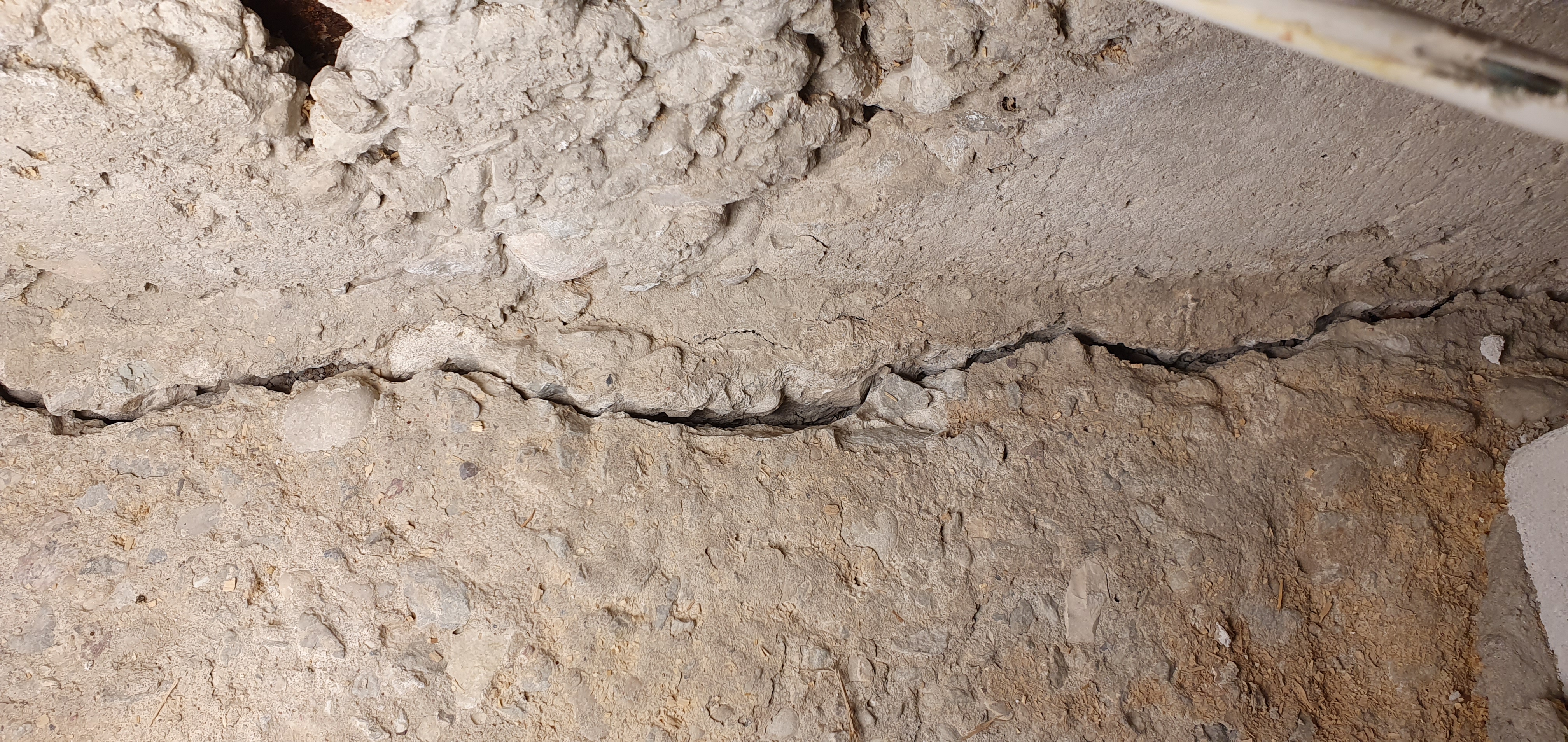

Ainuke häda, et see pragu kipub kohati päris sügav olema - traadijupp läheb mõnes kohas oma 6cm sügavusele välja. Peenet liiva sisse kallata, nagu osad targad õpetavad?
Eraldi ventavasid mul seal ruumis ei ole aga tolle roostes toru serva vahelt on ka õhu liikumine täitsa tunda. Eks peab üritama puhastada ja ka hermeetikuga üle tegema.

eevalt kirjutas: 09 Apr 2024, 01:26 Ainuke häda, et see pragu kipub kohati päris sügav olema - traadijupp läheb mõnes kohas oma 6cm sügavusele välja. Peenet liiva sisse kallata, nagu osad targad õpetavad?
Liiv unusta ära! Tee pragude servad kokku mõne nakkedispersiooniga ja pigista hermeetik prakku. Hermeetik ei pragu täitma kogu sügavuse ulatuses.

Vaatan, et mul ununenud tagasisidet anda, et see hermeetikuga täitmine toimis ideaalselt! Pragu puhtaks, eelnevalt pintseldasin üle Kiilto Fibergum Primer nakkega. Hermeetik tuubist prakku ja lõpuks tõmbasin märja näpuga prao servadega tasaseks.

Ikka jäigi seesama Penosil 636, mida ülal lingiga mainisin.
