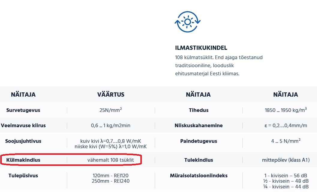

Meie silikaatkivi tehnilised näitajad aastast 2020 (kopeeritud AS Silikaat silikaattelliseid tutvustavalt tootelehelt)
Kas see 108 tsüklit külmakindlus kõneleb teile midagi?

Ei ole mõtet neid "Vahitorne" levitada ...kui reaalne elu näitab hoopis vastupidist. See, et kasvõi 108 korda peab vastu jäätumisele...see ei tähenda, et ühes aastas ei või olla juba 50 päeva kus toimub läbijäätumine.

Üldiselt nõus. Aga tasuks teada, mis on külmatsükkel.
Tasuks tähele panna, et vahet pole, kas silikaatkivi või ükskõik milline teine poorne vett endasse imav materjal, kõigile avaldab külmatsükkel mõju ühtviisi.
Tasub aru saada, et see number just ongi see, mis külmakindlust iseloomustab ja mille alusel erinevaid materjale hinnatakse.
Eespool tõin võrdluseks numbrilisi näiteid erinevate materjalide külmakindlusest.
Seega, kui uskuda numbreid ja eeldada, et need ei ole valed, siis ei saa olla lagunemise põhjus üksnes külmakindluses vaid põhjust tuleb otsida mujalt. Ja mitte valet ning laimu levitada.
