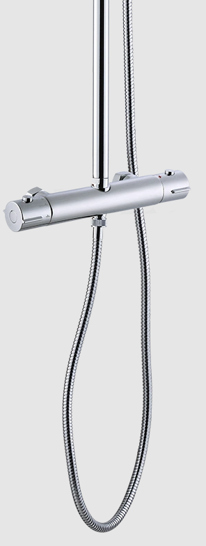

Korteris duši segisti temperatuuri reguleerimise kraan käib väga kõvasti. Saab keerata kui panna rätik ümber kraani. Kas ainuke lahendus on kogu dušikomplekti vahetus?

Termostaadiga segistitel see nii kipubki kasutusega minema kuna valdav osa pereliikmeid talub samasugust temp.-i ning reguleerimisvajadus puudub. Ilmselt aitaks kui vajalikku kohta törts tahket veekindlat määret vahele saaks aga kuidas konkreetsele asjale ligi saab kahjuks kogemused puuduvad.

https://youtu.be/2L1KTn6HXss
Termostaadiga peaks sama põhimõte olema, lihtsalt õige koodiga uus jublakas tuleb leida. Proovi Espak ja hr. Kingsep.

Dušš töötab korralikult - ainult temperatuuri ei saa väga reguleerida (või noh, kuumemaks läheb kergelt, külmemaks peab rätikuga jõuga keerama).
Kuna eelmine korteriomanik on selle duššikomplekti paigaldanud, siis päris täpselt ei tea, kas on täpselt sama duššikomplekt, mis videos (HARMA ST 024). Seda vist torudele/segistile ole peale kirjutatud.
Kõige mõstlikum oleks vist võtta temperatuuri regulaator kaasa ja minna ESPAKi küsima.

mul on segistil 2 väljundit - eelmises postituses toodud on kõik ühe väljajooksuga.
Huvitav, kui standardsed need dušši segistid on - kas olemasoleva komplekti asemele saaks midagi muud panna? Või on sissetulevate torude kaugused erinevad...

Küsisin Harma esindusest, kas neil temperatuuri regulaatori sisemust on minu segistile ja sain vastuseks, et täitsa laokaup. Samas, kuna ma ise seda segistit ei paigaldanud ja 100% pole mudelis kindel, siis katsun jublaka lahti kruvida ja see näpuvahel kohale minna.
Aitäh teile abi eest! Annan teada, kui vahetatud saan.
Üks küsimus ka - millist määret võiks termoregulaatori vahele panna? Kas silikoonrasv kõlbaks?
