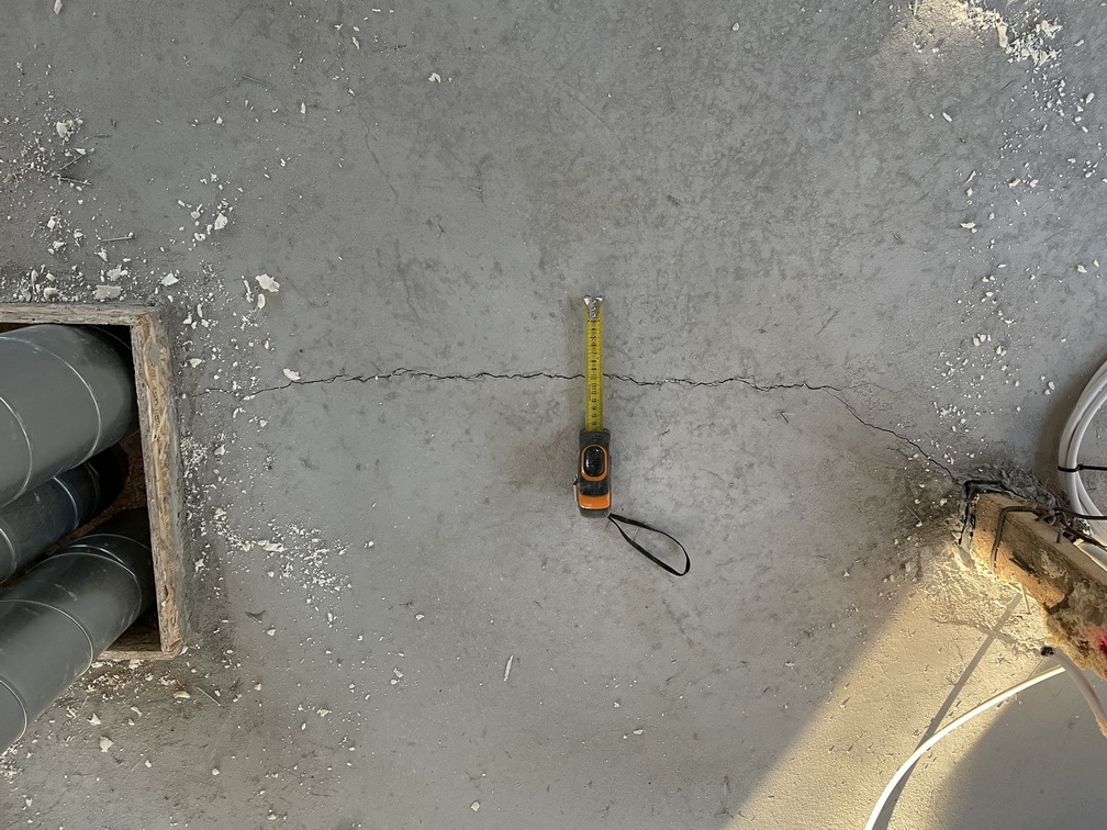

Peale põranda kuivamist on kohati 2cm laiused praod põrandasse tekkinud.
Põrand ilma armatuurita ja plastikkiuga valatud umbes 5cm paksuselt.
Kas oleks sobilik mingi isevalguvaga praod kinni lasta või peaks jootebetooni poole vaatama? Või on mingi muu materjal/tehnoloogia kuidas peaks pragudega tegelema?

Kas oskate öelda, mis ime betooniga tegu? Kas kasutatud on kindlasti materjali, mis konkreetseks otstarbeks ette nähtud?

Mõõtsid mingi mõõtevahendiga või silma järgi? 20 mm pragu betoonis ei kõla kuigi reaalselt - midagi peab ikka väga valesti tegema kui selline asi päriselt juhtus.

Mis aluspind on?

üks pilt ütleb rohkem, kui tuhat sõna!

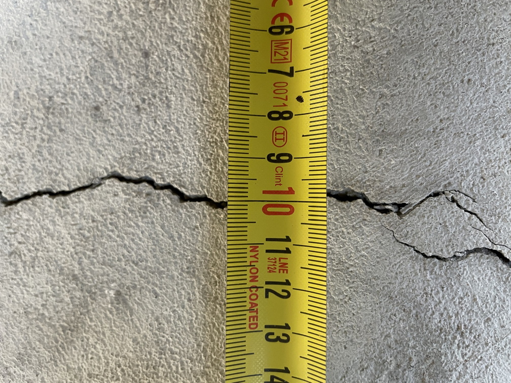

Natukene sai mõõtühikuga mööda pandud :D . Tahtsin kirjutada 2mm.
Saan aru, et midagi katastroofilist ei ole, aga öösel oleks kergem magada kui teaks, et olen teinud kõik mis vaja ning pragu ei lähe suuremaks kui põrandale parkett liimitakse.

Liim võib ju vägev olla aga mis parkett see saab olema, sest kui 5cm paksuses betoonikihis on 2mm mõra, siis see on suure tõenäosusega betooni läbiv mõra ja siis jääbki ainult liimitud parkett põrandat koos hoidma.
Edasine sõltub sellest, et milline tuleb antud koha kasutuskoormus ja kas betooni all on ka elastne sammumüra summutav vahekiht või toetub betoon jäigale alusele?

Alumine pilt ütleb mulle, et sellised praod, sellises kohas pigem "klassika".
Ilmselgelt pole ka tegu elu-, ega magamistoa keset põrandat nähtavas asukohas. See tekkis kuivamisega seonduva mahukahanemise tulemusel. Need tekivadki esimeses järjekorras suhteliselt nõrgestatud kohtadesse.
Kui pole tegu veel lisaks mõne muu jama kokku langemisega, siis üldjuhul pole muretsemiseks põhjust.

Valu on tehtud teisel korrusel 22mm OSB peale, millel on kile peal.
Ise arvan ka, et väga muretsema ei peaks aga kindluse mõttes mis võiks olla segu mis pragudesse panna, et parem uni tuleks? Või pigem ei tasuks hakata näppima ning oht on hullemaks teha?

Võibolla siis midagi sellist:
https://espak.ee/epood/toode/keemiline- ... 0sf-280ml/
Kontrollida, et toode sobiks betoonile.
Parema tulemuse saamiseks pragu V-kujuliselt pealt ketaslõikuriga laiendada, et liimmass saaks minna võimalikult alla välja. Toimida selle toote kasutusjuhendis olevaid instruktsioone järgides. See küll mõeldud ankrute liimimiseks, aga küllap töötab ka pragude kokku liimimisel.
Ilmselt vahelael betoon eelkõige parema helikindluse saavutamiseks. Praod muidugi helikindluse seisukohalt positiivsed ei ole.
