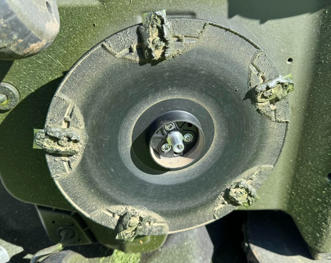

Kuulsin väljas jubedat plärinat, paari päevaga näeb uus ketas selline välja:
Ma pakun ka, et rohkem terasid kestab kauem ja originaali kloonid ei maksa suurt midagi, võib kasvõi iga nädal vahetada. Ise nad reklaamivad, et akukestvust väga ei mõjuta ja niidukvaliteet on tunduvalt parem. Kuskil jäi kõrvu, et uued masinad pidid hakkama 5 teraga tulema. See on siis teine uuendus viimase ~4 aasta jooksul. Eelmise uuendusega tehti teraplaat 10mm suuremaks. Mulle müüs eelmine aasta üks Tallinna Husq esindus vana väiksema ketta, ehk siis enne 2020a toodetud, kõigega peab ikka ise kursis olema ja ei tasu müügimeest usaldada. :roll:
Murutraktoril on 2x rohkem pöördeid ja pole rohkem terasid vaja, aga teoorias võiks ju parem olla küll. Kui murutraktor ei jõua niita, siis tuleb tihemini niita või mitte multšida. :)

Ma modelleerisin lõiketera liikumist (rootori rpm / masina kiirus cm/sek) niitmise ajal ja leidsin, et 3 tera aga pikemad (43mm) tagab väiksema masina energiakulu.
5-6 tera puhul ei jõua lõigatud lible maha langeda, kui järgmine tera seda liblet veelkord rabab.

Ping, millised kiirused panid? Kas tera paksust ka arvestasid? OE on veidi õhem, kui hiinakas.
