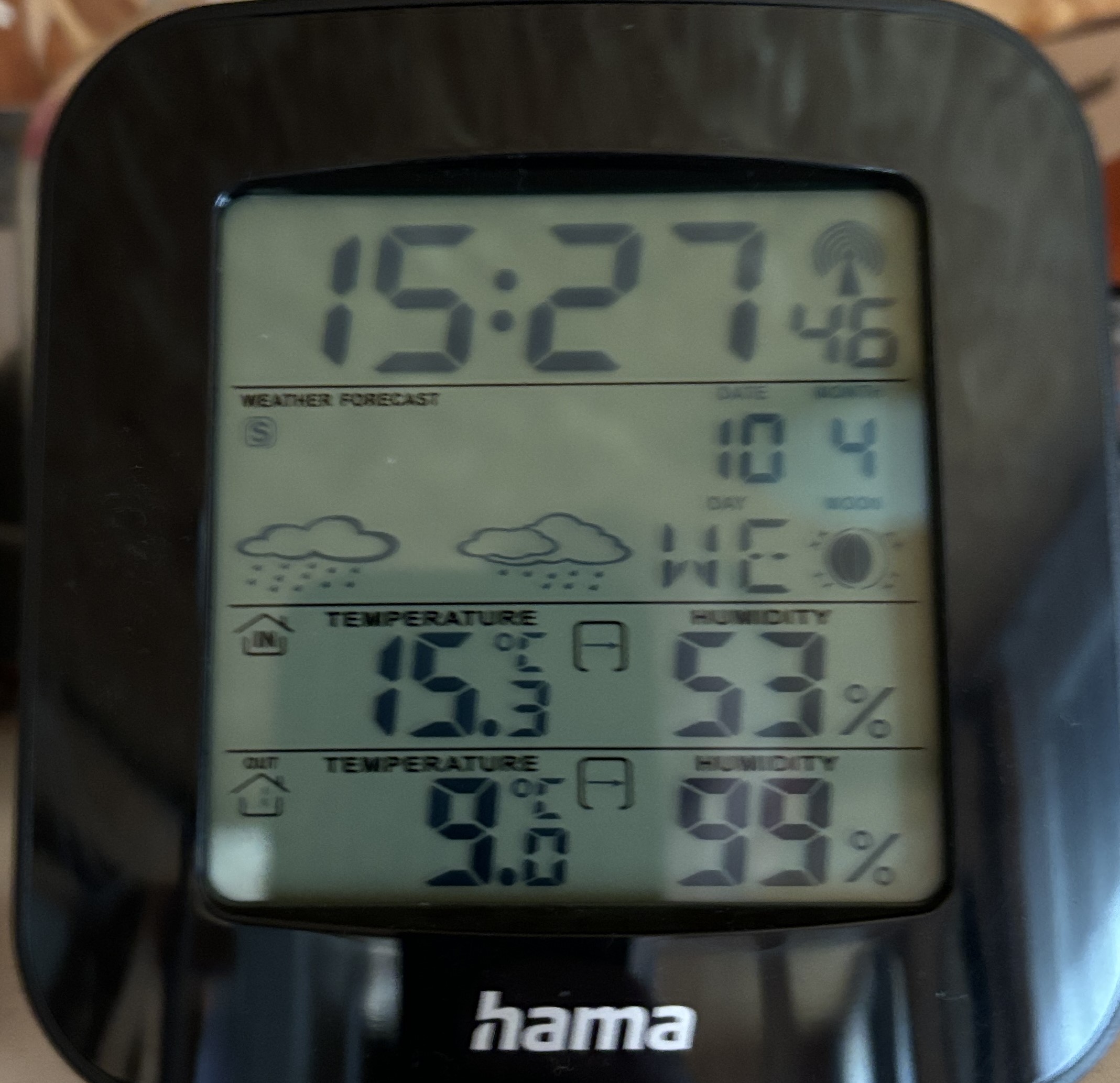

Lugemata postitus Postitas raivoaivo »
lintvundamendis auke iga 3m tagant. läbimõõduga 100mm. Hügromeeter põrada all ja päev möödus ja niiskuse näit tõusis 99 peale. kraade 9.
Kas see on ok, ma mõtlen seda et kevad ja niiske aeg praegu. kaua selline näit põranda all võib olla enne kui halvasti mõjuma hakkab või piisab juba mõnest nädalast

Kui seal liiv, kruus vms ja õhuvahe vähemalt 35cm ei juhtu midagi. Õueski 80~90% õhuniiskus

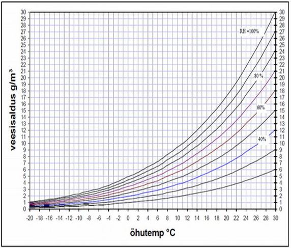

rst
- Postitusi: 452
- Liitunud: 30 Okt 2013, 17:18
- On tänanud: 20 korda
- On tänatud: 19 korda
Re: Tuulduva põranda all olev niiskus
Kui teema algataja sellest tabelist aru saab, siis saab ta ise oma küsimusele vastuse.
Vihjeks hetkel õues olev temperatuur ja õhuniiskus ning põranda all olev temperatuur.
