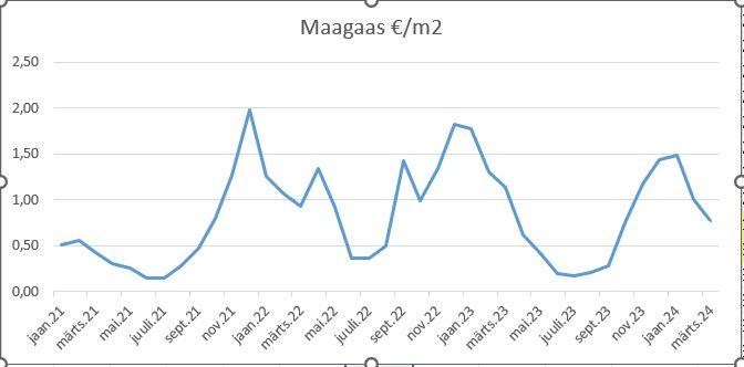

Mul kodus selline küttekulu (maagaasiga, börsipakett)
EDIT: C-energiaklass

Ma sain graafikult kokku liites sinu gaasikütte viimase 12 kuu kuluks 9,2 €/m² ?
100 m² maja puhul teeks see 920 € gaasiarve aastas, 200 m² puhul 1800 € - kas on õige ?
Mina kütan elektriga, ja kogu elektri aastane arve ruutmeetri kohta tuleb umbes samasse suurusjärku...

võhik kirjutas: 17 Apr 2024, 15:41 Ma sain graafikult kokku liites sinu gaasikütte viimase 12 kuu kuluks 9,2 €/m² ?

jaguar3 kirjutas: 03 Mai 2024, 22:42
Kas siin käib jutt kogu kulust, või nagu alati tuleb igasugu makse ja tasusid samapalju juurde?
Millest gaasi arve muidu koosneb (ma täielik võhik gaasi teemas)?
Ikka kogu kulust, koos kõigi maksudega.
