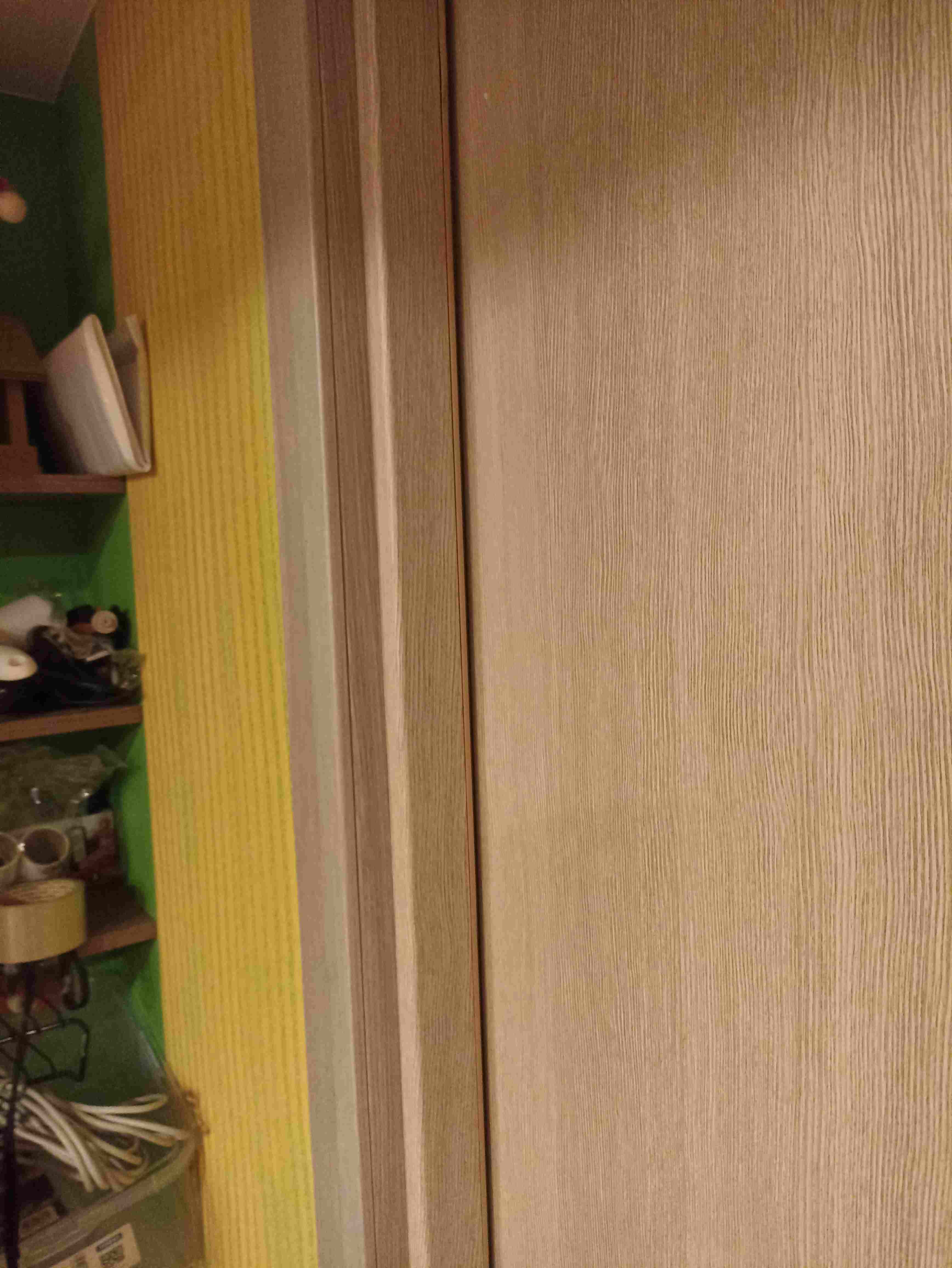

Mõtlesin targematelt pisut nõu ja soovitusi küsida. Eelmise omaniku poolt sai siseuksed vahetatud aga viimistlemine ja liistude paigaldus jäi pooleli. Ise mõtlesin siia L-kujulised liistud panna aga ehk on kellegil paremaid mõtteid, et tulemus ilus jääks? Ning mismoodi need krohvitud servad enamvähem sirgeks saaks?

Jah, saab ka L-liistudega, kuid nii sügavaid L-liiste pead hkkama ise aretama. Ei ole "mission impossible" ja endalgi kodus samamoodi aretatud. Aretamiseks oli vaja lihtsalt liistude lisakomplekt. Enne olid vormistatud paled. Mul jäi sügavus nii 15-20mm, kuid sul tundub rohkem olevat ja kannatab teha kipsplaadist paled.
Pilt kah, kus lisaliistu sügavus on 22mm.

On ehk kellegil ideid, kuidas need krohviääred siledaks saaks?

Ja miks sulle eelmine minu pakutud idee ei meeldinud? Jõudsid järeldusele, et ei saa sellega hakkama?
Re: Siseuste viimistlemine
puuduvad osad peab ise lõpuni krohvima
