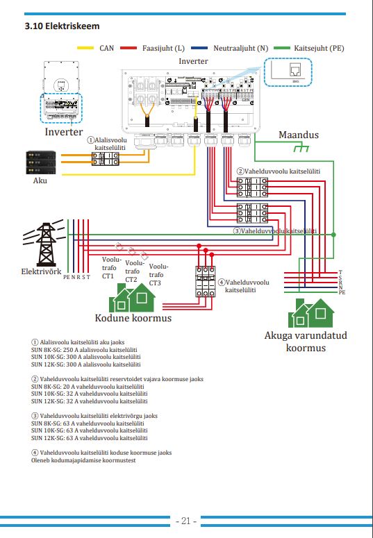

Joonista siia skeem, alates maja sisestusest, kus on PEN lahutus, kus N läheb inverterile ja millega ning kuidas see "eraldatud" N on ühendatud. Ja mida tähendab - majja viiva 4 kaitsme juurde?Ardi kirjutas: 11 Mär 2024, 14:53Ühendasin ära, nii nagu juhendis 3.10 toodud skeemil oli, lisasin eraldi N lati majja viiva 4 kaitsme juurde, mis sai üldisest N-st eraldatud

Ei käinud keegi kohapeal. Ühendasin N-i üldise N-ga kokku nagu skeemil 3.9 ja siiamaani enam probleeme pole. Küsimus on skeemis 3.10 ja Energiapaja väidetes müstiliste elektrisüsteemide kohta, millejaoks just see skeem 3.10 on ja mida minu mitteelektrikupea ei pidavat jagama (minu arvamus, Energiapaja arvamusest minu kohta).kunn24 kirjutas: 12 Mär 2024, 15:23 Mul on pigem küsimus, kas Energipaja esindaja käis kohapeal paigaldist tudeerimas, leidis väidetava ühendusvea ja dokumenteeris selle? Või käib ainult ajuvaba formaalse jura ajamine (a' la ühenduseks pädedevus puudu jne)?
Kas nende vastuseid ilma ümberjutustamata saad siis viidata?
Lihtsalt võtsin omale paigaldamiseks vale skeemi ette ja ei võrrelnud seda teisega. Lihtsalt skeem 3.10 oli lihtsam, selgem ja värvilisem.
Lühidalt. Kui olin inverteri ära ühendanud ja asjad läbi põlesid, siis helistasin Energiapajale, telefoni teel öeldi, et N-id peavad ikka koos olema, palus mõõta mul , kas on pingevahe, oli 12v. Läbi põlemata jäi töötav õhksoojuspump CH (läbi põles ootereziimis Mitsubishi Heavy). Sestap ongi küsimus, et miks on skeem 3.10 juhendis ja millised on need elektrisüsteemid, kus inverter töötab autonoomse N-ga?

No aga siis peaks ju selge olema, et oli sinu ühenduse viga ja seadmed on korras.Ardi kirjutas: 12 Mär 2024, 17:51Ühendasin N-i üldise N-ga kokku nagu skeemil 3.9 ja siiamaani enam probleeme pole

Mida nad siis täpselt väidavad (erinevad on kindlasti, kuid aluspõhimõtted on samad)?Energiapada väidab nüüd, viidates minu elektrikuhariduse puudumisele, et vat ongi majadel erinevad elektrisüsteemid, kus ühele sobib skeem 3.9 ja teisele skeem 3.10. Mina proovin aru saada, kas Energiapada ajab pada või ongi olemas mingid müstilised elektrisüsteemid, kus kompressorikäivitamisel ei põle naaberfaaside taga olevad asjad ära, kui ühendus on tehtud skeem 3.10 põhjal.
Kui nende arvates skeem 3.10 siiski sobib, siis kus ja miks sinu puhul siis ikkagi ei sobivat (kästi N-id kokku ühendada)?
Mul tekib kahtlus kogumis, et ajavad jama ja inverteril ei rakendu ülekoormuskaitse. Ehk offgridis võib sama jama korduda, kui üritad pumpa lülitada. See tuleb nüüd koos N-idega kindlasti uuesti testida ilma teiste õrnade tarbijateta.
See, et 2-s N-is, mis peaksid olema releega koos, oli pingelang 12 V- viitaks nagu inverteri veale ja selle teema peaks Pada ära lahendama. Kui ei lahenda, siis tekib mul kahtlus, et tüübid ei tea ise ka midagi.

Minu ühenduse viga polnud, sest oli tehtud täpselt skeem 3.10 järgi.
Viga on skeem 3.10-s, ehk miks see seal juhendis üldse on.

Skeem 3.10 on õige. See variant ei ole vale, kuigi ise ma ei isoleeriks neutraali. Jäingi vaidlema põdraga - tema oli pähe võtnud, et inverteri järel olev N peab olema isoleeritusd (tahtis IT süsteemi). Seega tuli kaks identset lahendust - Eesti kilp sai N ühendatud üldise N-ga ja põdra variant oli 3.10 järgi N ühendus oli isoleeritud. Edasi aga oli põdral kõik 4 pooluselised lülitid jne... lühidalt põder tegi kõik omale jonni ajades raskemaks. Põdra põhjendus oli lihtne - mulle öeldi, et IT süsteem on parem....Ardi kirjutas: 12 Mär 2024, 23:24 Minu ühenduse viga polnud, sest oli tehtud täpselt skeem 3.10 järgi.
Maailmas ei ole ainult TN-C-S süsteem, on ka IT ja IT on Neutraal isoleeritud!!

Ja kuidas siis IT süsteemis oleks välistatud faaside erineval koormamisel suur pingemuutus?Kalvis kirjutas: 13 Mär 2024, 07:16Skeem 3.10 on õige. See variant ei ole vale, kuigi ise ma ei isoleeriks neutraali. Jäingi vaidlema põdraga - tema oli pähe võtnud, et inverteri järel olev N peab olema isoleeritusd (tahtis IT süsteemi). Seega tuli kaks identset lahendust - Eesti kilp sai N ühendatud üldise N-ga ja põdra variant oli 3.10 järgi N ühendus oli isoleeritud. Edasi aga oli põdral kõik 4 pooluselised lülitid jne... lühidalt põder tegi kõik omale jonni ajades raskemaks. Põdra põhjendus oli lihtne - mulle öeldi, et IT süsteem on parem....Ardi kirjutas: 12 Mär 2024, 23:24 Minu ühenduse viga polnud, sest oli tehtud täpselt skeem 3.10 järgi.
Ja miks siis meie süsteemile vastava turu jaoks tõlgitakse meie keelde juhend, mis meie elektrispsteemile ei sobi, või võhemalt pole juurde lisatud hoiatust?

Tegu ju ühefaasilise süsteemiga. Skeem 3.10 Deye juhendis eeldab 3 faasilist süsteemi.ping kirjutas: 13 Mär 2024, 01:46 Maailmas on palju erineva otstarbega skeemilahendusi ja näiteks Victronil on lisaks N lahutusele inverteris ka relee PE lahutamiseks.

See kas neutraal on isoleeritud või mitte on teisejärguline.Ardi kirjutas: 13 Mär 2024, 08:46 Ja kuidas siis IT süsteemis oleks välistatud faaside erineval koormamisel suur pingemuutus?
Inverteri tarkvara peab võimekas olema ja oskama väljundit nii reguleerida, et Neutraali suhtes on pinged paigas. Sümmeetrilisel koormusel pole see oluline, ebasümmeetrilisel on see ülioluline. Kui ei oska siis kärssabki väljund kenasti 1f koormusel ja vägagi hästi.
Teised olid su manuaalist midagi juba välja lugenud -see inverter on vaid 50% võimekas. See on nii tüüpiline just hiina kaubal - jäetakse ostes pooled asjad rääkimata.
Kui aga lause oli manuaalis sees siis on kasutaja viga - seda inverterit saabki kasutada vaid 3f koormusega - see ei ole ette nähtud 1f tarbijatele või ainult suures võrgus kuid mitte autonoomses võrgus. Korralikud firmad toodavad kenasti ebasümmetrilise koormusega töötavaid invertereid.

Kui jama tahad jätkata, palun vasta, kas ise ühendanuks printsipiaalskeemi (eespool, 3.9) või montaazhiskeemi järgi (järgmisena, 3.10)?
Kuna on näha, et toimub täiesti ilma süvenemata lahmimine, siis mõlemad jutuksolnud skeemid:

Mul on jummala suva, mis skeemi järgi Energiapada OÜ selle mulle paigaldas, kuid tean et pärast 3a kasutamist ei ole minul mitte ühtegi probleemi Deye inverteriga. Pigem ma ütleks täna, et jumal tänatud, et Deye valisin, sest see on Eesti turul olevates inverteritest üks parimaid oma tehniliste näitajate ja võimaluste poolest.
Hetkel lihtsalt on olukord kus klient (ilma elektrialase pädevuseta) ise paigaldas. Kärsatas mõned seadmed endal kodus läbi ning nüüd süüdistab seadmemüüjat. Vot see on minu arvates VALE.

Siin pole mingit seost Deye inverteri ja skeem 3.10-ga. Ega ka Energiapaja väitega kusagil asuvatest müstilistest elektrisüsteemidest, kus Deye inverter skeem 3.10 järgi töötaks laitmatult.eerik2 kirjutas: 15 Mär 2024, 08:42Kasutangi analoogset süsteemi juba kolmas aasta. Kaks ühefaasilist 5kW inverterit sünkroonis sama akupanga pealt. Samuti, kui üks saba annab, jääb teine tööle. Victroni joonisel on huvitav PE lahutusrelee. Minul seda vaja ei ole. Inverteril on PE ühendatud skeemil juba in-out PE juhtmega kokku.ping kirjutas: 13 Mär 2024, 12:11Victron, mis on juba väga kaua aastaid tegelenud autonoomse toite süsteemidega (väga hõreda asustusega piirkondades) just töökindluse pärast pakub 1F invertereid ja neid saab kasutada kas samas faasis paraleelis või nii 1F, 2F ja 3F süsteemide jaoks mis saavad töötada ühelt akult ning kui ühe inverteriga midagi juhtub jäävad teised tööle.võhik kirjutas: 13 Mär 2024, 11:09 ....

Samuti jääb arusaamatuks geneka eraldi kaitsemaandus (mida või keda sellega kaitstakse ja miks pole ühendatud PE latile).
Lisaks 3.10 ja 3.9 kaitsejuhtide skeemid ei lange mingiski osas kokku.
Küsitavusi tekitab kaitselülitite kasutamine ümber inverteri.
Puudu on akutoite ümberlülitamine põhitoitele (inverterist möödaviik).
Ehk kogumis, terve see skeemindus on p..k.
Täiendus. Akule pole ka näidatud kaitsejuhti.
