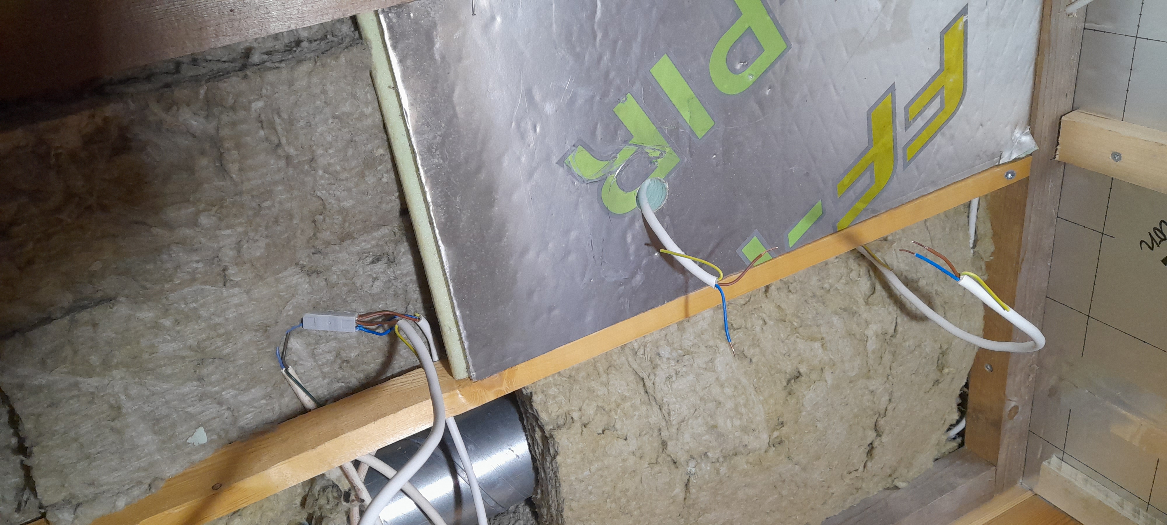

Vean sauna pesuruumi lae LEDidele ektrijuhtmeid. Kas juhtmete selline ühendamine pir-plaadi taga villa sees on lubatud? Muul el.süsteem on ehitatud pädeva elektriku poolt, lihtsalt laevalgus jäi enda teha.

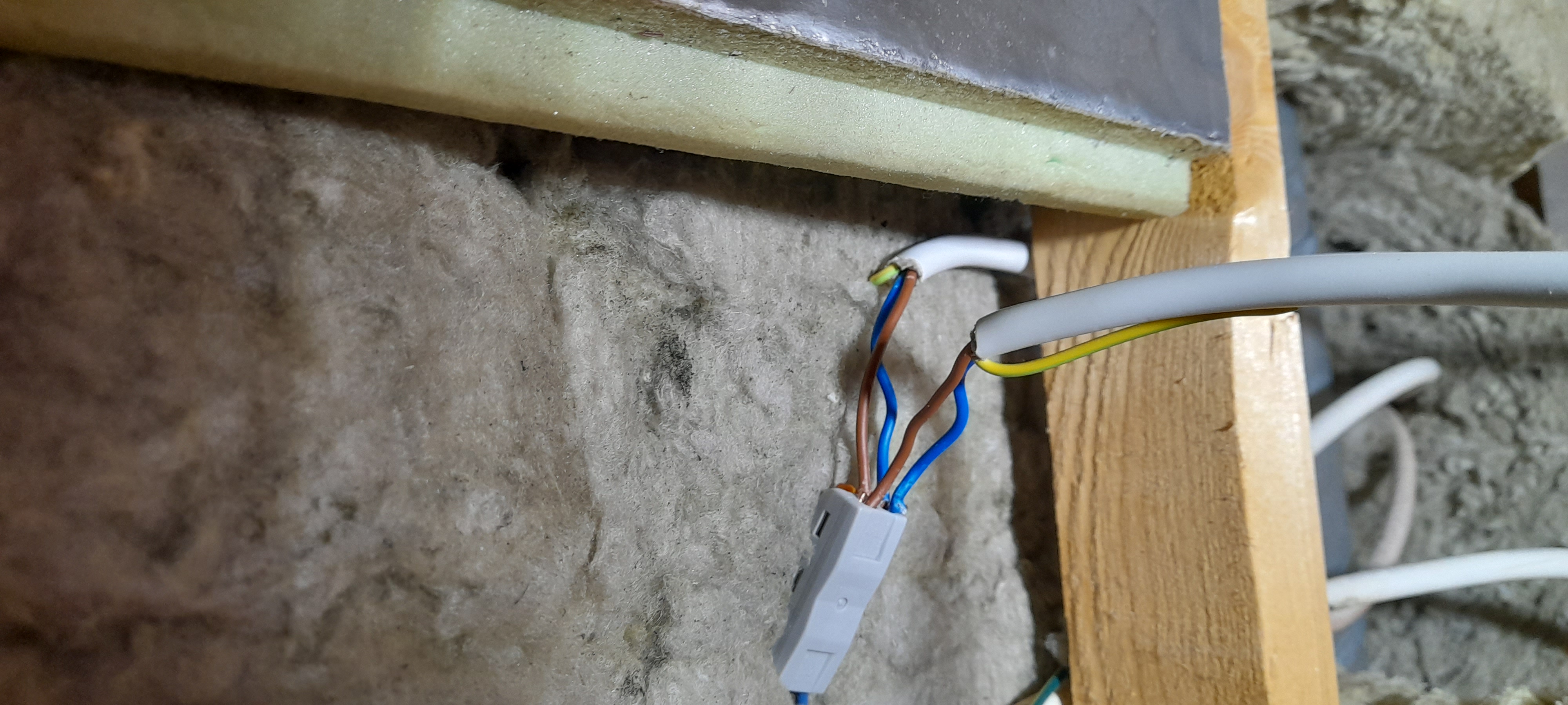

Kas klemmidel peaks veel mingi IP-karp ümber olema? (Kuidagi imelik on neid klemme lahtiselt villa sisse jätta..)

Peab jah karp ümber olema. Aga ilmsegelt on see liiga kirves, isegi kaablisooni puhastakse seal hammaste vahelt läbi tõmmates kuna mõistliku tööriista tarbeks pappi pole.

Tänud vastamast, eks ma teen seda jah siin metsa sees, põlve otsas, hammaste ja küünte abil, tarekeses, millel puudub ehitusluba :lol: Lihtsalt, et olen oma viimased säästud siia kokku tassinud - ei tahaks, et see maha põleks.
Kui paneks klemmikohtadele lihtsalt kaablikõri ümber - siis võiks ok olla?

Kas keegi oskaks viidata, mis on selle toote nimi, mida sellisel juhul kõige otstarbekam kasutada, Toos see päris ei ole - ei hakka ju seda ümmargust kopsikut kuhugi sinna villa sisse installeerima.. Mingi klemmi karp? Juhtme karp? Kuidas sellist asja leida?

Kui oskaja mees on võib kasutada jootmist ja termokahanevat toru.
Müüakse ka üsna pisikesi ristkülikukujulisi karpe (ehituspoed - hall või valget värvi)

klemmist ega lambist nagu pilti polegi, aga vaevalt et ühe vedru alla 2 juhet võib toppida

El. kilbist tuleb ÜKS juhe pesuruumi lakke. See on juba lüliti wifi-moodulige ühendatud (st. seinalülitist lülitatava vooluga). Kuidas ma selle ühe juhtme kuue LED-i vahel ära jagan? On olemas mingi klambritega plokk, millest 6x lambi juhtmed laiali vean?

Kui on hullult aega siis võid seal ju igasugu jootmisega tegeleda. Siin mingi tegelane on kunagi termokahanevast torust ilge adrekalaksu saanud ja ei oska ilma selleta enam elada. Kui väga ei viitsi aega raisata siis on siuke asi nagu harutoos OBO A6, mis kogu selle mure lahendab. Vaja on seda selleks, et tolle klemmi sisse aja jooksul mingi jama ei pudiseks. Lahtisena seal villa sees olles on see võimalus aga olemas. Maanduse (õige nimi on hetkel potentsiaaliühtlustus) puhul EI PEA midagi ühendama kui valgustil seda kohta pole. Lihtsalt see võimalus on olemas juhuks kui järgmisel valgusti ikkagi on seda vaja siis ei pea hakkama leiutama, et mis ja kus jne. "Ässad" muidugi lõikavad selle soone ilma mingi mõttepausita ära sedasi, et enam kasutada ei saa ja kui kunagi seda vaja läheb siis meenutad neid tegijaid ... noh meenutad igasugu roppusi. Lisaks ühenda need "maandused" seal omavahel kokku. Ja alles seadme/lambi juures jäta ühendamata ning pane sinna pime otsa. Taas juhuks kuiu kunagi läheb vaja. Edasi vaata need õnnetud ühendused üle mis seal pildil on. Mõistlikel tootjatel on ühendusklemmil (aga ka näiteks lülitil ja pistikupesal) peal kirjas kui pikalt peab metall ilma isolatsioonita olema. See tekitab olukorra, et klemmi seest ei tule paljas metall välja. Kui mingite suvaliste klemmijunnidega asju ühendada siis neil ei pruugi üleüldse mitte midagi kirjas olla. Kui on ühekiuline (on olemas ka mitmekiuline) kaabel siis on olemas 8 kontaktiga Wago klemm (Tootja nimetus on WAGO 2273-208) ja see on ilmselt ka kõige mõistlikum nii aja kui hinna poolest. Aga väga ei imesta kui keegi tuleb undama mingist torix klemmist ja jootmisest ja termokahanevast.

Kui madalpinge toiteallikas on sekundaarahela 1 juht maandamata ja primaarpoole vahel on nõudele vastav eraldustrafo (SELV- toiteallika peal kirjas), siis mingeid nn maandusi pole vaja vedada ja kaabel lampidele 2-sooneline.
