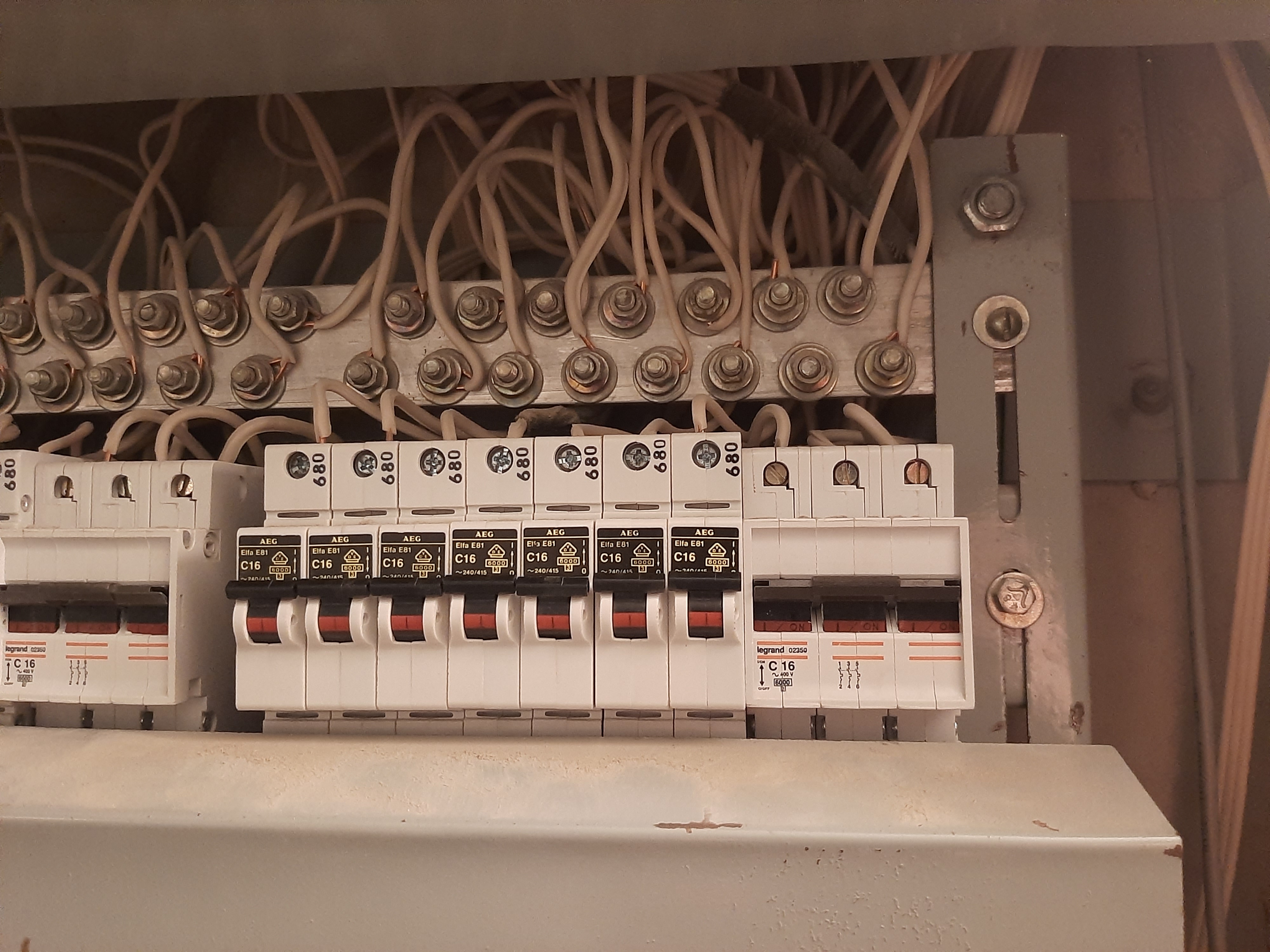

Maandusjuhtme olemasolu ei tähenda ju seda, et inimene (eluohtlikku) elektrilööki ei saaks. Pane RVKL-d.

Kas rikkevoolukaitse on see asi? Kilbis pilt selline.
