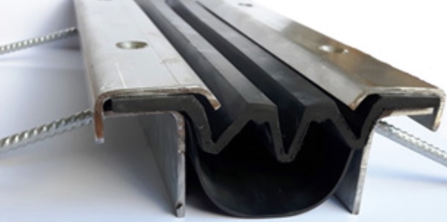

Rb põranda plaadi osas peaks projektis olema deformatsioonivuukide info. Kuipalju, kuhu, kuidas jne.
See oleneb põranda betoonplaadi mõõtmetest, aga ka muudest asjaoludest, mida peab ette oskama näha konstruktor maja kui terviku projekteerimisel. Ei omanik ega ka suvaline ehitaja ei peaks niisuguseid "detaile" oma tegevuse raames leiutama, võiks jääda konstruktorite pärusmaile. Igal kingsepal omad liistud.
On olemas spetsiaalsed deformatsioonivuukide profiilid, näiteks alljärgnev:
Niisuguste profiilidega on hea deformatsioonivuuke tekitada. Samas peab sellega seoses mõtlema ka mitmetele muudele seonduvatele teemadele.

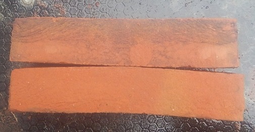

Illustratsiooniks pilt telliskividest, mis on olemuslikult analoogsed. Võibolla need kõnelevad millestki kaudselt ka selle teemaga seonduvalt.
Kui suured on hälbed 2 meetrise latiga vaadatuna? Üldjuhul minu teada igasugu viimistlusmaterjalide paigaldusjuhendite kohaselt mingid väikesed (2...3mm/2 m ) hälbed lubatud.
Peab muidugi lähtuma konkreetsete materjalide paigaldusjuhenditest.
Segama kipuvad jääma eelkõige järsud kõverused ja eelkõige nurkades, kuna seal on silmale võrdlusmoment olemas.
Mina olen analoogsel juhul vajadusel lähtunud parandamise töö lihtsusest. Muhkusid maha lihvinud, lohkusid tasandusseguga vajalikul määral täites. Samal ajal muidugi pidevalt mõõtes ja kontrollides. Kusjuures lähtuvalt ka projektis antud kõrgusest.
