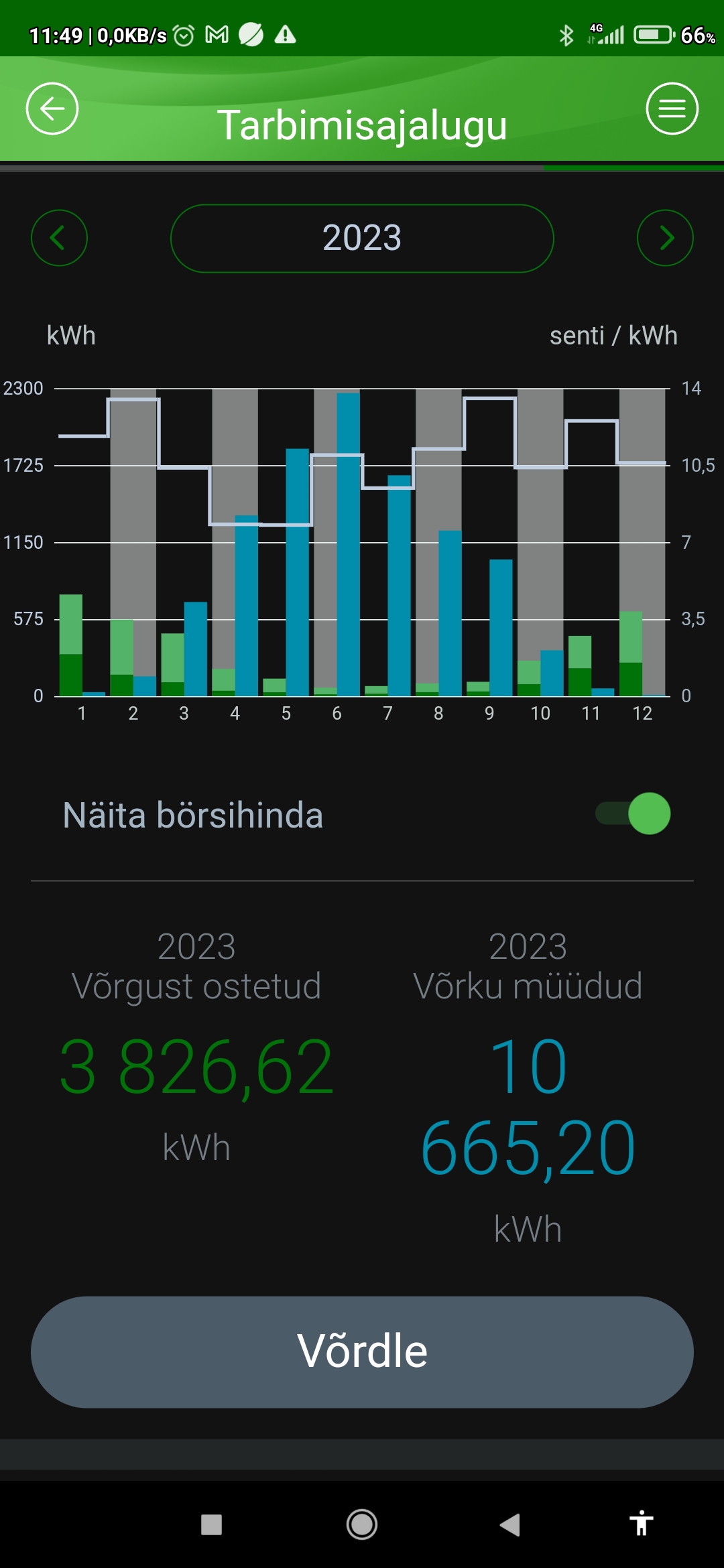

ping kirjutas: 22 Apr 2020, 02:53 Minu viimane maja sai sel aastal (reaalselt mõõdetud elektrikulu andmete järgi) "A" energiamärgise ja märgisel on kirjutatud energiakuluks 0kWh/m2, kuna "0"`ist väiksemaid numbreid ei kirjutata.
Küttekulu (ca -200eur) siis tähendab, et aasta lõikes sain ka 200eur tulu.
Võrgust ostetud ca 5200kWh ja võrku müüdud ca 6300kWh elektrit.

Ja selline oli energiakulu 2023 aastal.

Väga hea tulemus hoone projekteerimisel ja ehitamisel!
Tulemust mitte muutev täpsustus energiatõhusuarvu kohta:
ETA
Köetav pind = 110 m²
Tarnitud energia = 5200kWh
Energiakandja kaalumistegur = elekter 2
Kaalutud energiakasutus KEK = 5200/110*2 = 94,5 kwh/a/m²
Kaalutud energiakasutus KEK klass ehk energiamärgis väikeeelamu köetava pinnaga < 120 m² = A
ETA B
Tarnitud energia = 6100 kWh
Kaalutud energiakasutus KEK = 6100/110*2 = 110,1 kwh/a/m²
