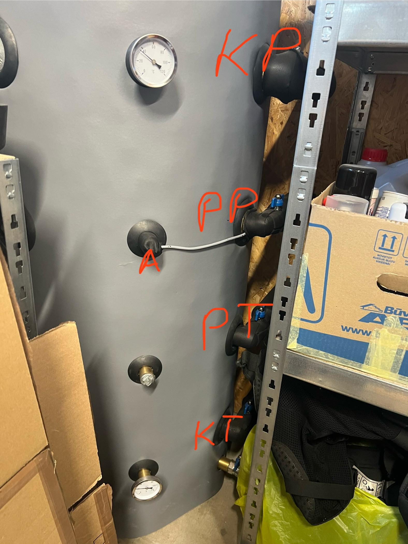

Ei ole suurem ekspert kütte teemadel… tahaksin siinsetelt foorumlastelt küsida kas antud akupaagi ühendused on korretselt tehtud? Kasutusel on maasoojuspump ja 200L akupaak, soojuskandjaks on vesipõrandaküte.
Akupaagi pildi selgitused:
KP - soojuspumba (kütte) pealevool
KT - soojuspumba (kütte) tagasivool
PP - põrandakütte pealevool
PT - põrandakütte tagasivool
A - soojuspumba tagasivoolu andur
Kas pealevoolud ja tagasivoolud ei peaks ühes kihis olema?
Hetkel tundub, et põrandakütte süsteem kasutab ainult poolt akupaaki.
Paigaldaja aga ütleb, et kõik on korrektne

Ülemine osa töötab selliselt tühja.
toomas
Postitusi: 1326
On tänatud: 35 korda
Re: Akupaagi ühendused
Paistab et mingid torud on sassi läinud. Selle pildi põhjal peaks olema soojuspumba torud altpoolt esimene ja kolmas.

Mul täpselt sama (kui sul tünn tühi) aga KP ja PP on vahetuses

See vahe on, et kui msp kütteringi tsirk.pump ei käi siis põrandasse võtab ainult poole pealt.
Klõpsutamise osas ilmselt paak tsipa väike, eriti kui hea soojapidav maja ja onOff pump 0kraadi juures.
Kas maja küttevõimsus on teada?
Mis võimsusega MSP?
Mis seis toas tempidega on?
Kuidas toa temp juhtimine käib, kas termopead või ainult välistemperatuur ?
Variant on seadistustega veidi hingamisruumi anda kui muud tegurid lubavad.
