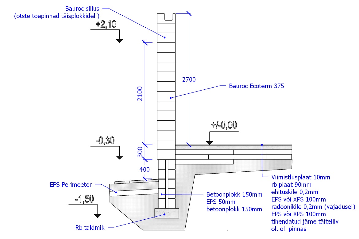

Uurin, milline võiks olla hea lahendus ühekordse bauroc 375 maja lintvundamendile?
Hetkel on tehtud lahendus selline, mille lisasin pildina. Või on mõistlik kasutada bauroc enda kodulehel olevat lahendust.

vunda on väga hea, aga mis põrand see selline on?

Mina teeks niinoodi.
Vundamendist sissepoole kolm kihti XPS 300, 100 mm plaat , sealt edasi kaks kihti 300, 100 mm plaat. Peale valu koos küttega.

Põranda ääres oleva külmasilla vähendamiseks peaks alumise betoonplaadi ülemine serv olema kergbetoonploki alumise ääre kõrgusel.
Ehk panna alla üks rida kergbetoonplokki juurde ja tõsta põrandat, et lagi samale kõrgusele jääks.

Tere. Vaadates neid ilupilte ei saa aru , miks surutakse Eesti rahvast keldripinnale elama. Antud lõige on sisult analoogne enne sõda ehitatud keldrikorruste lõigetega (nõus, et parema soojapidavusega). Ka siis ehitati "ujuvaid põrandaid". Noorematele infoks, et tol ajal andis nõukogude võim eelisjärjekorras kortereid paljulapselistele peredele, sõjaveteranidele ja keldrikorruse elanikele. Eks see viimane oli ka mingil põhjusel. Sõlmes peitub palju potentsiaalseid probleeme, mille lahendamine väga kallis. Üks neist näiteks https://www.postimees.ee/7942001/majade ... sid-teadma. Aga idamaade vanasõna kehtib endiselt, et klähvivad koerad (allakirjutaja ja veel vähesed insenerid) karavani (Eesti nif-nif ehitusideoloogia) liikumist ei peata, mistõttu ei viitsitagi enam klähvida. Head keldris (no ütleme siis viisakamalt, et 0-korrusel) elamist. Lugupidamisega. Alar Piirfeld.

Siin on vist vihjatud rohkem sellele, et kui hoone seinad ja põrand ei ole üksteisega mehaaniliselt seotud ning konstruktsiooniliselt saab pinnasele toetuvat põrandat võtta kui ajaloolist "viimistletud soojustusega muldpõrandat"?

Nendel joonistel pigem probleem madalas soklis ning puudulikus hüdroisolatsioonis? Vähemalt nendel joonistel mis teemaalgataja postitas. Lisaks veel pinnasele toetuv põrand

Ma ootaks Piirfeldilt soovitusi, kuidas külmasillast lahti saada soojustamata sokli ja vundamendi korral. Hüdrod ja värgid võivad ju tehtud olla, aga kui seal on räige külmasild, siis kondents ikka tekib ja kergplokk või puitkarkass niiskub. Hea küll, ehk kuivab välja, kui ilm soojemaks läheb , aga küttearved tänapäeva elektrihindade juures panevad otsima alternatiive. Ja nii tulevadki majad, mida täies ulatuses ehitatakse peno peale.

...bauroc 375 pole küll selline materjal mida peaks kartma et tekitab külmasilla ja veel vähem et hakkab tänu sellele hiigel energiakadusi tekitama. Siis peaks ju kogu sein külmasild olema.... :shock:

Tere. "kuidas külmasillast lahti saada soojustamata sokli ja vundamendi korral." Kõige lihtsam on seda üldse mitte tekitada. Suur osa Eest projekteerijatest mõtleb vastavalt "ehitustavale". Kas selleks on nende oskamatus ise mitte mõelda või tellija finantssurve pole hetkel teema. Selliste asjade projekteerijad ei viitsi endalt küsida MIKS ON VAJA SOKLIT VÕI VUNDAMENTI SOOJUSTADA. Kohe kui sellele küsimusele suudetakse vastus välja mõelda tuleb iseenesest juba loogiline lahendus. Lugupidamisega. Alar Piirfeld
