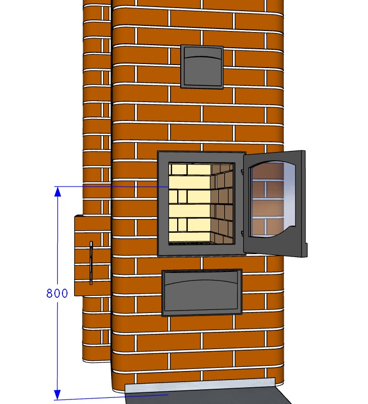

Pilt räägib ehk paremini, sellepärast illustratsiooniks alljärgnev pilt minu mudeldatud ja selle järgi ehitatud tuharestiga ahjust: Selgituseks.
Tuharestiga ahjul on all tuharuum ja kolle asub selle võrra kõrgemal.
Number 800 näitab kõrgust mm, kus enamvähem on see süütamise asukoht pealt süütamisel.
Sellisel uuemat sorti ahjul on ka kolde uks ligikaudu 10 cm kõrgem.
Vanemat sorti (umbkoldega) ahjudel üldreeglina (ei välista siinkohal erandeid) on kolle madalamal ja koldeukse ava vaid ligikaudu 20cm. Seega paned ahju põhjale 3..4 parajat halgu ja juba ongi peaaegu kolmveerand koldetäit. Ja kui mugav siis sealt puude pealt käpakil maas olles on süüdata? Võibolla noorematel pole vahet - mul küll on erinevus.
Teisalt, mida näitab pealt süütajatel ahju suitsugaasi temperatuuri termomeeter korstna juures?
Kas olete ühel või teisel viisil süütamisel ja kütmisel jälginud kui kiiresti suitsugaasi väljundtemperatuur vajaliku määrani tõuseb? Muide liiga pikaajaline madal väljundtemperatuur võib keerata korstna ja ka ahju "pekki".
