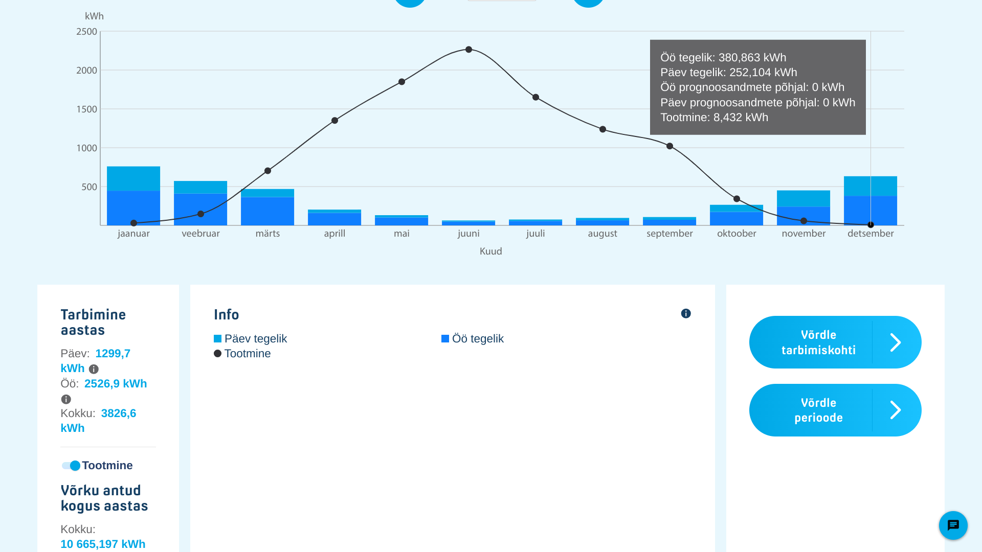

Aasta 2023 kokkuvõte:
Kuigi Dets arvet veel ei ole, aga kuna ostan elektrit kindla paketiga ja ostetud/müüdud kogus on teada, siis kasutades arvutamist selgus, et aasta kokkuvõttes oli kulu elektrile 2023 aastal ca -(miinus)660eur.
(Soojapumba kulu Detsembris oli 352kWh.)

…. mis trikiga saab osta enrgiat kindla paketiga kui tootmine ( müümine)käbib börsi alusel, olen aru saanud kui tahad toota võrku siis pead ka ostma võrgust samade tungimustega( börs) …… või kuda ……

Ei - tarbimise pakett on ikka vabalt valitav. Müük käib börsihinna järgi.

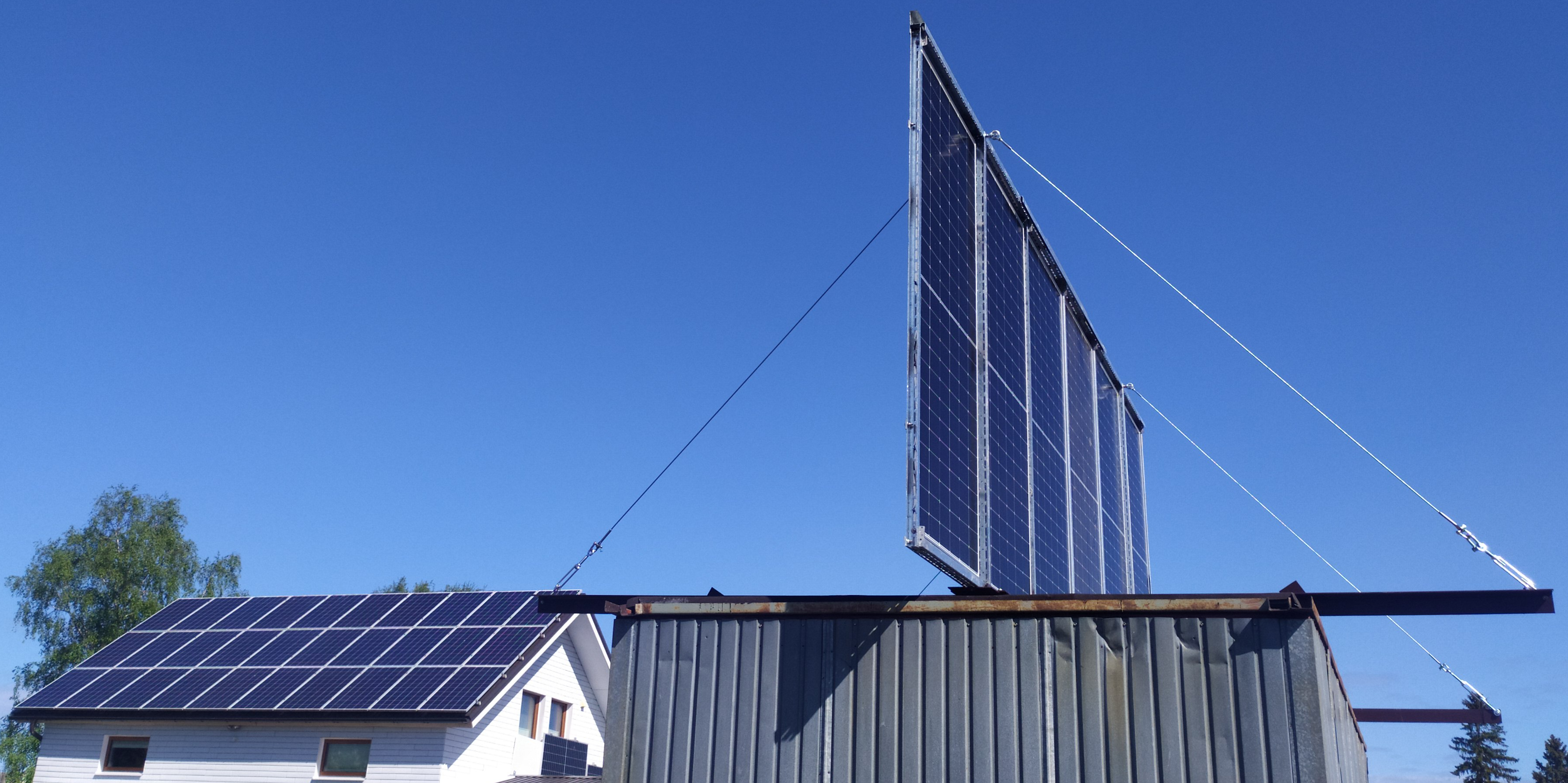

Minul on püstised paneelid lisaks lõunapoolsetele juba teist aastat ja praeguse pilvise ilmaga tuleb päeval pidevalt ca 400W, (millest katuselt lume alt ca 30W).
Mis on muidugi väike number aga moodustab ca pool soojapumba jooksvast kulust.
Püstised paneelid on praegu sama puhtad kui suvel.

Paneel siis ühepoolne ilmselt, huvitav mis näitajad kahepoolsel oleks samas olukorras?

new1 kirjutas: 16 Jaan 2024, 12:28 Paneel siis ühepoolne ilmselt, huvitav mis näitajad kahepoolsel oleks samas olukorras?
Näha, et asjatundmatu küsimus, sest ühepoolseid ei oleks olnud vaja tõmbidega kinnitada.
"Trossid" (merekindlast roostevabast 3,3T purjeka vaierid) on varjude minimeerimiseks ja paneelid on kahepoolsed.
Paigaldust plaanides tegin erinevaid katseid "peenikeste varjude" mõjust tootlusele.
Jälgimine on näitanud, et kahepoolsete paneelide tootlus erinevatel külgedel on erinev ja tagaküljel on väiksem.

Kas see ongi see maja, mis ei vaja kütteks lisaenergiat ja sellepärast on ka aknad sellised "laskeavad"?

Asjatundmatut pole siin midagi, paneeli teist poolt pildilt ei näe ja näha on paneelist tekkinud varju, päris mitmeid mida olen netis piltidel näinud kumavad veidi paneelide cellide liitekohast valgust läbi, sellel versioonil tundub et valguskiiri kusagilt praost läbi ei lasta ja selle tulemusel täiesti õigustatud eeldus, et justkui võiks ühepoolne olla. Kui siin postitad ja pildilt otseselt aru pole saada, mis tootega tegu, siis oleks mõistlik postis ära mainida millega täpselt tegu, mitte täpsustava küsimuse ja pildilt vastu vaatava asja tuletamise peale kuidagi pooleldi plärtsudes vastama asuda.

Küülaline kirjutas: 16 Jaan 2024, 13:16 Kas see ongi see maja, mis ei vaja kütteks lisaenergiat ja sellepärast on ka aknad sellised "laskeavad"?
Jutt ei ole olnud mitte "lisaküttest" vaid, et "aastased kulud energia ostmisele oleks nullilähedased".
Teise korruse lõunapoolsed aknad ja nende paiknemine räästa suhtes (varju nurk) on arvestusega, et suvine kõrge päike ei kütaks teist korrust ja seega väheneks suvine jahutusvajadus.
Esimese korruse lõunapoolse suurema klaaspinna varjutuseks on markiis ja sundjahutuse vajadust majas praktiliselt ei ole.
(Olen viibinud majades, kus pererahvas kolis suveks keldrisauna magama, sest konditsioneerid ei jõudnud jahutada.)
Normaalmõõtu otsaakna ees on ajutised "kassitõrje" plaadid, sest kass avastas, et kui öösiti akna taga piisavalt kõvasti lärmi teha, et siis lastakse tuppa. Ja tekkis vajadus teda sellest häirivast kombest võõrutada.

...Minul on püstised paneelid lisaks lõunapoolsetele juba teist aastat ja praeguse pilvise ilmaga tuleb päeval pidevalt ca 400W, (millest katuselt lume alt ca 30W)....
Pildilt paistab 5 paneeli, mis annavad siis täna 370 W ?
50 vertikaalset paneeli annaks vastavalt 3700 W ...?
Mul on krunti läbiva põhja-lõuna suunalise ühiskasutatava teejupi pikkus 125 m.
müra/visuaali tõkke rajamiseks saaks siis heki asemel kasutada 120 või 60 paneeli - vastavalt sellele, kas panna püsti või pikali... paneelid muudkui odavnevad jätkuvalt...
3,7 või 7,4 kW pilves jaanuaripäeval paari tunni jooksul kütaks ju elamise ära küll... ?

trebla kirjutas: 16 Jaan 2024, 19:44
Paneele on rohkem.
Kokku 5 stringi, kolmes suunas ja 3 erinevat marki paneelid aga kõik ei mahu ilusti ühele pildile.
