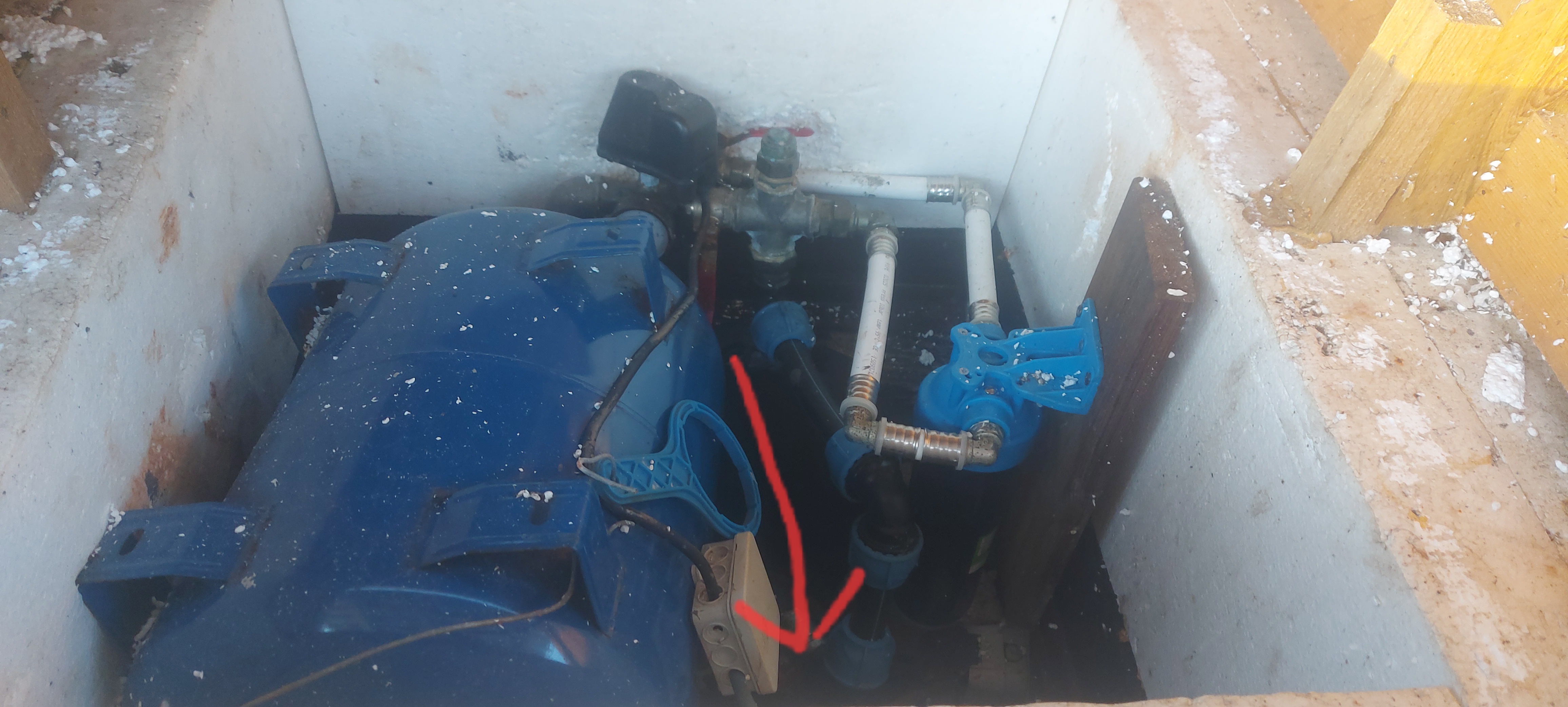

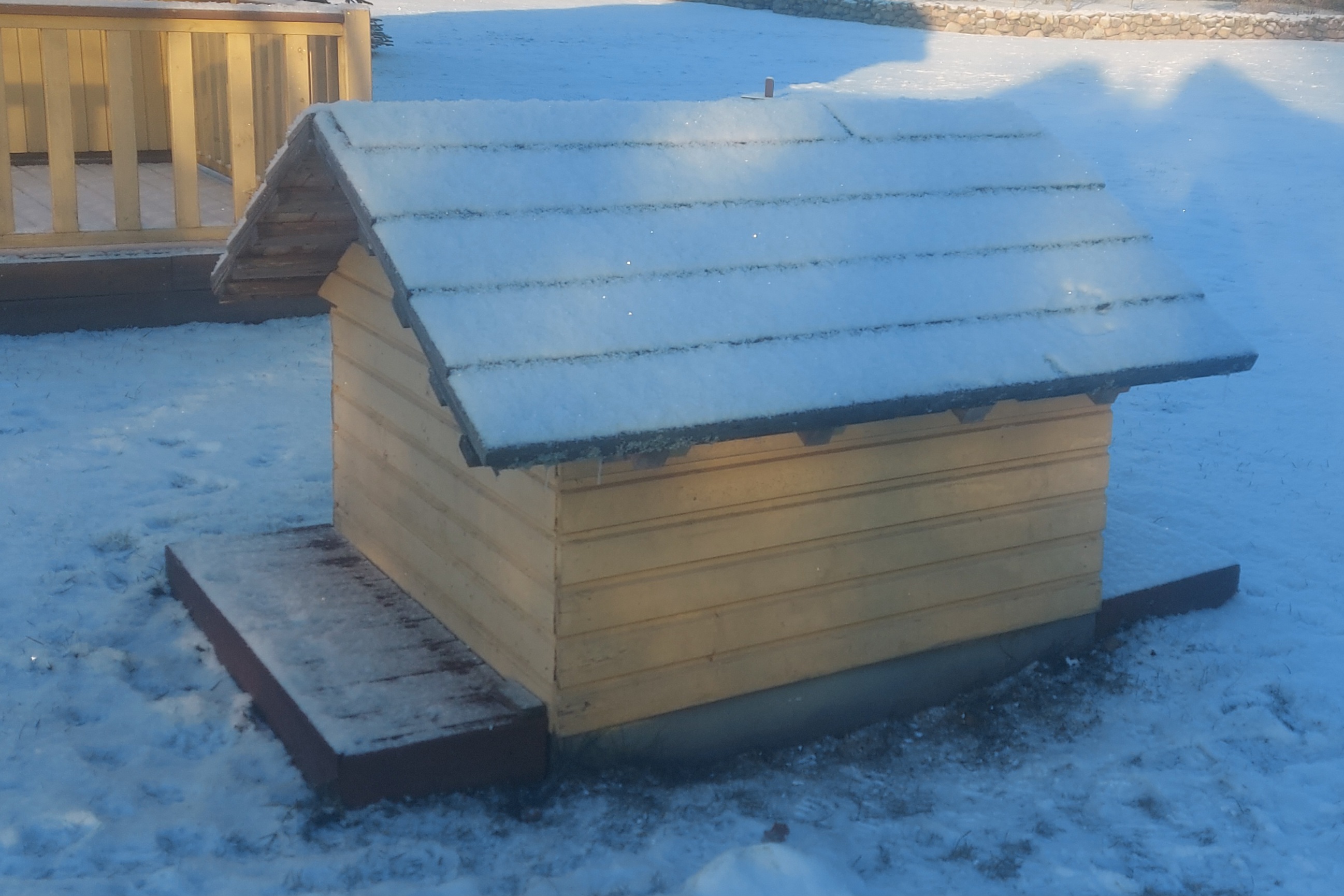

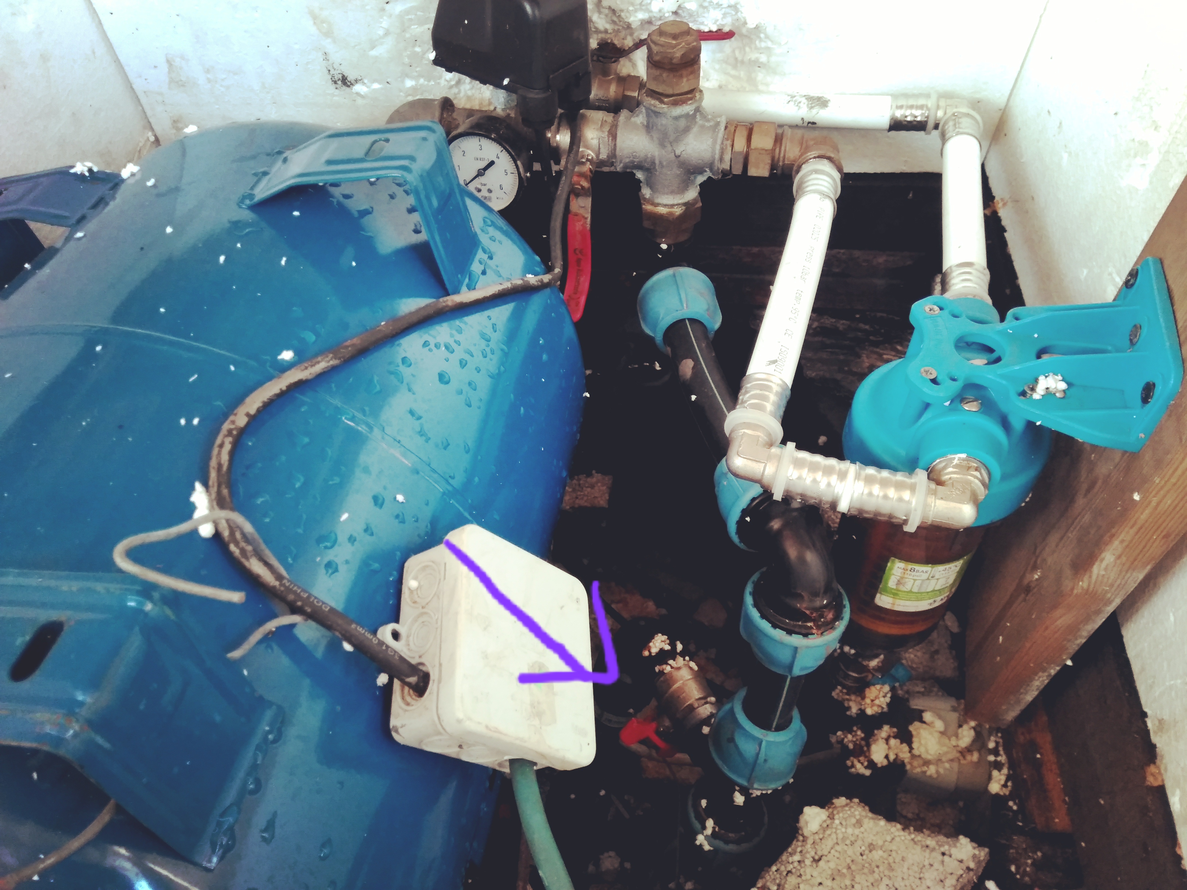

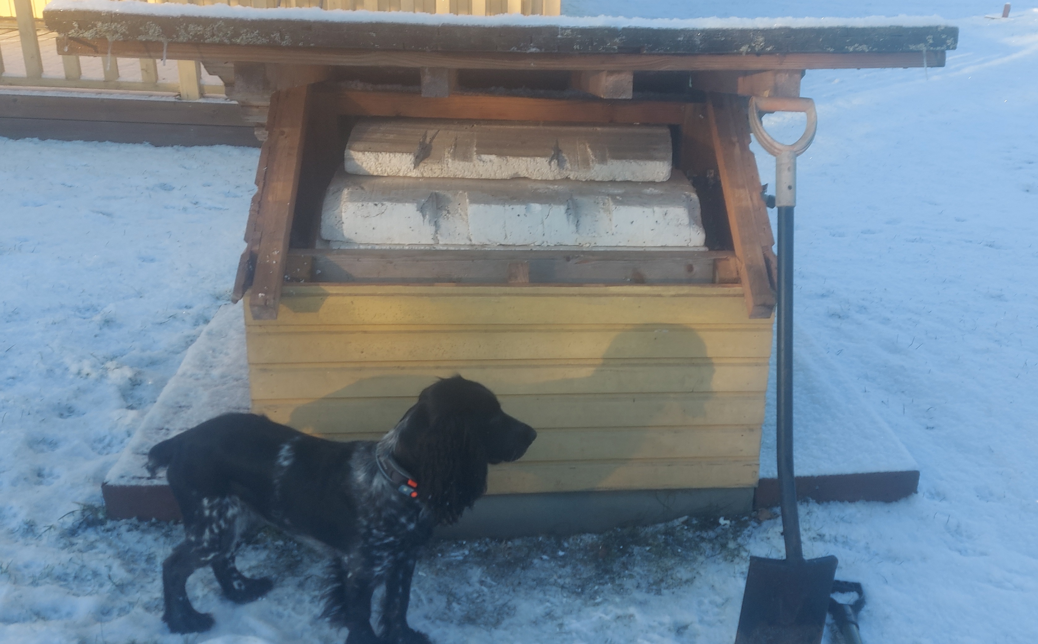

Maakodus hüdrofooril õues väike kuut, kust siis sauna ja õuekraanide vett saab kinni keerata. Ligi saab ainult ülevalt (katus on hingedel) ja sisse on laotud 4 kihti penoplaste, mis tuleb välja tõsta. Kraan ise sügaval, ehk et tuleb siis upakil ülen serva sinna kummardada, et kinni keerata. Midagi kapitaalset selle kuudiga ümber tegema ei hakka, süsteem toimib juba 10 aastat. Aga ehk on olemas mingeid lahendusi, et see kraan õues asuks, et ei peaks kogu protsessi igal nädalavahetusel läbi tegema. Enne kui ma mõne asjapulga kohale kutsuks, siis küsingi teilt et kas on selliseid lahendusi üldse olemas, mis selle kraani kuudi välisseinale pikendaks? Mingi mehhaaniline konstruktsioon...
Ja kui keegi siit sellist konstruid oskaks ja saaks Lääne-Harju vallas paigaldada, siis oleks topeltrõõm.

Seal on teised kraanid ka, maja oma nt, aga neid ei ole vaja olnud veel 10 aasta jooksul kinni panna talveks, sest maja ei lase nii palju maha jahtuda et torud külmuks.

1) lahendada mehhaaniliselt, trossiga, sarnaselt nagu mootoritel nt tooreklappi reguleeritakse
2) olemasolev kraan asendada solenoidkraaniga, lülitus elektriliselt
3) olemaolevale kraanile saab lisada mootori, saadaval mitmeid lahendusi, peamiselt nutikodu teema (eeldab wifi, zigbee või z-wave võrku) saab telefonist kraani sulgeda/avada. Võimalik, et sama jubinat saaks lihtsamaks ümber ehitada, lihtsa lüliti peale.
https://www.pyramid.lt/ee/kraani-t-itur ... tuya-smart
https://indome.ee/toode/veekraani-mootor-z-wave/
hiinamaalt leiab igas mõõdus ja lahendustega neid kraane.

See on kindlasti 1 variant. Teine oleks kraani käepideme otsa aretada varda otsas hark, varda teises otsas mis välja ulatub samuti mingi käepide ja lihtsalt pöörad soovitud suunas. Hark tuleks muidugi kraani käepideme külge kuidagi fikseerida.kunn24 kirjutas: 01 Jaan 2024, 17:37 Paigaldada kraanile pikem käepide, puurida auk läbi, sinna kinnitada varras (varda ots 90 kraadi painutatud, splint otsast läbi), mis viia läbi putkaseina välja.

Sellist hiina mootorit saab ka ilma WiFi, Zigbee või Z-wave-ta lihtsalt 12 voldiga juhtida. Vajadusel tuleb elektroonikaplokk välja visata. Pöörlemissuuna muutmine käib neil labaselt mootori toite polaarsuse muutmisega ja (dioodiga) lõpulüliti katkestab (vastava suuna) toite. Ehk ühtpidi toidet peale andes sõidab ühte otsa ja jääb seisma, teistpidi toidet peale andes sõidab teise serva ja jääb seisma.Prill kirjutas: 01 Jaan 2024, 16:31 3) olemaolevale kraanile saab lisada mootori, saadaval mitmeid lahendusi, peamiselt nutikodu teema (eeldab wifi, zigbee või z-wave võrku) saab telefonist kraani sulgeda/avada. Võimalik, et sama jubinat saaks lihtsamaks ümber ehitada, lihtsa lüliti peale.
Paraku on nende mootoritega hoopis teine probleem: kinnitus torule ei ole stabiilne. Selleks, et mootor jaksaks kraani pöörata, peab mootori telg olema rangelt kohakuti kraani võlliga.
Kõigepealt asub see mootori plastkorpuse küljes olev klamber veidi vales kohas ja jääb reeglina kraani vindi ja ääriku liitekoha peale kõõluma, mis teeb kinnipingutamise võimatuks.
Teiseks ei ole midagi, mis seda klambrit seal paigal hoiab peale hõõrdejõu ning kui mootor kraani liigutab, siis kipub see klamber pöördemomendi tõttu väänduma või küljele nihkuma, mootori telg nihkub paigast ja poob ennast kinni.
Kolmandaks ei ole nende mootorite lõpulülitid viisakalt reguleeritavad. Seal sees on trükkplaadile joodetud kaks plekkvedrudega mikrolülitit, mille vedru tuleb asendi muutmiseks käsitsi painutada. Selle käigus on oht lüliti ära lõhkuda. Reguleerimise tulemuseks on üks variant kahest - kuulkraan ei lähe päris lõpuni lahti ja/või ei lähe päris lõpuni kinni või siis jääbki mootor ühes servas undama, kuni maha põleb.
Noh ja isegi kui sul õnnestub see asi töölaual tuliuue kuulkraaniga tööle saada ja paika timmida, siis reaalses asukohas seistes juhtub see, et kuulkraan oksüdeerub ja korjab sodi kuuli vahele, aja jooksul hakkab see järjest raskemalt käima ja kriitilisel hetkel see mootor kas ei jaksa kraani pöörata või väänab ennast kõrvale ja ikka ei suuda kraani pöörata.
Olen neid hiina mootoriga kraane eri varandis ostnud ja katsetanud suurusjärk 4 või 5 ja kõik on ülalkirjeldatud hädaga. Kui võtta väga kergelt käiv kuulkraan, mille väljaviigu otsale õnnestub tugev klamber kinni saada ning seejärel seda kraani profülaktika mõttes iga nädal korra edasi-tagasi liigutada, siis võib-olla saab asja. Mina viskasin ikkagi lõpuks välja. Paras mängimine ühesõnaga.

Igasugune metallvarras on külmasild.RaJy kirjutas: 01 Jaan 2024, 17:47See on kindlasti 1 variant. Teine oleks kraani käepideme otsa aretada varda otsas hark, varda teises otsas mis välja ulatub samuti mingi käepide ja lihtsalt pöörad soovitud suunas. Hark tuleks muidugi kraani käepideme külge kuidagi fikseerida.kunn24 kirjutas: 01 Jaan 2024, 17:37 Paigaldada kraanile pikem käepide, puurida auk läbi, sinna kinnitada varras (varda ots 90 kraadi painutatud, splint otsast läbi), mis viia läbi putkaseina välja.

Kui kasutada pikka varrast, siis tekkib "pikk külmasild".vtl kirjutas: 01 Jaan 2024, 20:15Igasugune metallvarras on külmasild.RaJy kirjutas: 01 Jaan 2024, 17:47See on kindlasti 1 variant. Teine oleks kraani käepideme otsa aretada varda otsas hark, varda teises otsas mis välja ulatub samuti mingi käepide ja lihtsalt pöörad soovitud suunas. Hark tuleks muidugi kraani käepideme külge kuidagi fikseerida.kunn24 kirjutas: 01 Jaan 2024, 17:37 Paigaldada kraanile pikem käepide, puurida auk läbi, sinna kinnitada varras (varda ots 90 kraadi painutatud, splint otsast läbi), mis viia läbi putkaseina välja.
Võib kasutada seest tühja varrast, mida nimetatakse "toruks".
Paksuseinalisi, leiutustegevuseks sobivaid plastikust "külmasildu" leiab näiteks:

Sina oled esimene kes vardamamaterjalina metalli mainib!vtl kirjutas: 01 Jaan 2024, 20:15Igasugune metallvarras on külmasild.RaJy kirjutas: 01 Jaan 2024, 17:47See on kindlasti 1 variant. Teine oleks kraani käepideme otsa aretada varda otsas hark, varda teises otsas mis välja ulatub samuti mingi käepide ja lihtsalt pöörad soovitud suunas. Hark tuleks muidugi kraani käepideme külge kuidagi fikseerida.kunn24 kirjutas: 01 Jaan 2024, 17:37 Paigaldada kraanile pikem käepide, puurida auk läbi, sinna kinnitada varras (varda ots 90 kraadi painutatud, splint otsast läbi), mis viia läbi putkaseina välja.

Alternatiivid on mõistliku läbimõõdu korral vedelad ja võivad läbi painduda, väänduda või puruneda. Eriti külmas keskkonnas. Aga paistab, et siin on töötava lahenduse pakkujad juba olemas, seega taandun teemast. Vabandust.

Arenda oma kujutlusvõimet. Teises otsas (kütmata jääv hoone) jääb kraan/segisti lahti ja ideaalis jookseb toru (külma kartev osa) tühjaks.Ac457765 kirjutas: 01 Jaan 2024, 21:23 Tavaliselt torul on 2 otsa ja vee läbivool torust on katkestatud ükskõik kumma otsa sulgemisega.Mu jaoks ei ole arusaadav, miks seda kraani peab üldse sulgema, kas teises otsas siis ei ole mingeid kraane (sh. segisti), vesi jääbki voolama?

Ei suuda selles suunas küll arendada, sest kuhu see tühjaks jookseb? Tõenäoliselt ei asu kaev kusagil mäe otsas ja majast kõrgemal, vaid hoopis hoone torustik on kaevust kõrgemal. Sel juhul, et torustik kasvõi osaliselt tühjaks saada, peaks kaevus mingi tühjenduskraani avama, sellest pole aga juttu olnud.aero kirjutas: 01 Jaan 2024, 22:04 Arenda oma kujutlusvõimet. Teises otsas (kütmata jääv hoone) jääb kraan/segisti lahti ja ideaalis jookseb toru (külma kartev osa) tühjaks.

Probleemi lahendus on mõistusega torujüril ehk päevake, kui teaks Tellija soove veemajanduse kasutuse osas.

Sauna torud on vaja tühjaks lasta ja pealetulev veevool sulgeda, sest torud võivad lõhki külmuda. Või ma ei saa küsimusest aru vist. Saun on eraldi hoones.Ac457765 kirjutas: 01 Jaan 2024, 21:23 Tavaliselt torul on 2 otsa ja vee läbivool torust on katkestatud ükskõik kumma otsa sulgemisega.Mu jaoks ei ole arusaadav, miks seda kraani peab üldse sulgema, kas teises otsas siis ei ole mingeid kraane (sh. segisti), vesi jääbki voolama?

Filter pruun sest vesi väga roostene.suvaline kirjutas: 01 Jaan 2024, 22:33 Ideed sellel juba ehitatud lahendusel on, aga ... no "vastu pead kõblaga" annaks siiski. Miks see filter seal nii pruun on?
Tore oleks leida selline torujüri, kes midagi välja nuputaks, seepärast maad ja lahendusi uuringi, et kas on üldse on võimalusi. Olen saanud ka soovituse, et kogu kuut tuleb suuremaks pumbamajaks ehitada, muud varianti pole.
Kiiret selle värgiga pole, hea kui järgmiseks talveks oleks mingi parem süsteem. Kui leiaks ainult selle imelise torujüri...

Aga milleks üldse on vaja "kraanipikendust"? Kas siis 2 korda aastas on raske kummarduda üle kuudi ääre ja kraani avada-sulgeda?Rutt kirjutas: 01 Jaan 2024, 23:5810 aasta jooksul pole veel torud selle süsteemiga lõhki külmunud. Paar segistit on küll katki läinud
Torude tühjakslaskmise võimalus oleks ka muidugi vaja tekitada.

Ja miks Sa teemat enne kommenteerimist läbi ei loe? Esimeses postituses kirjas, et kraani sulgeb, avab iga nädalavahetus.Küülaline kirjutas: 02 Jaan 2024, 11:16 Aga milleks üldse on vaja "kraanipikendust"? Kas siis 2 korda aastas on raske kummarduda üle kuudi ääre ja kraani avada-sulgeda?

Vabandust, seda ei pannud tähele. Sel juhul tuleks tekitada tühjendusvõimalus ainult sauna sisetorustikule ja ehk veel paigaldada lühike küttekaabli jupp sauna sisenevasse torusse. Kaevust sulgemisel jääb ju vesi trassi sisse nii kui nii ja see ei olevat ära külmunud.
