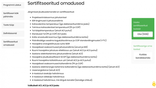

"Kolmanda osapoole" sertifitseerimise põhimõte.
https://www.eurovent-certification.com/ ... cteristics

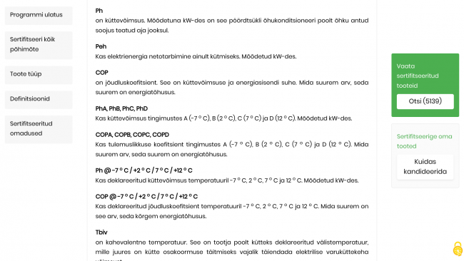

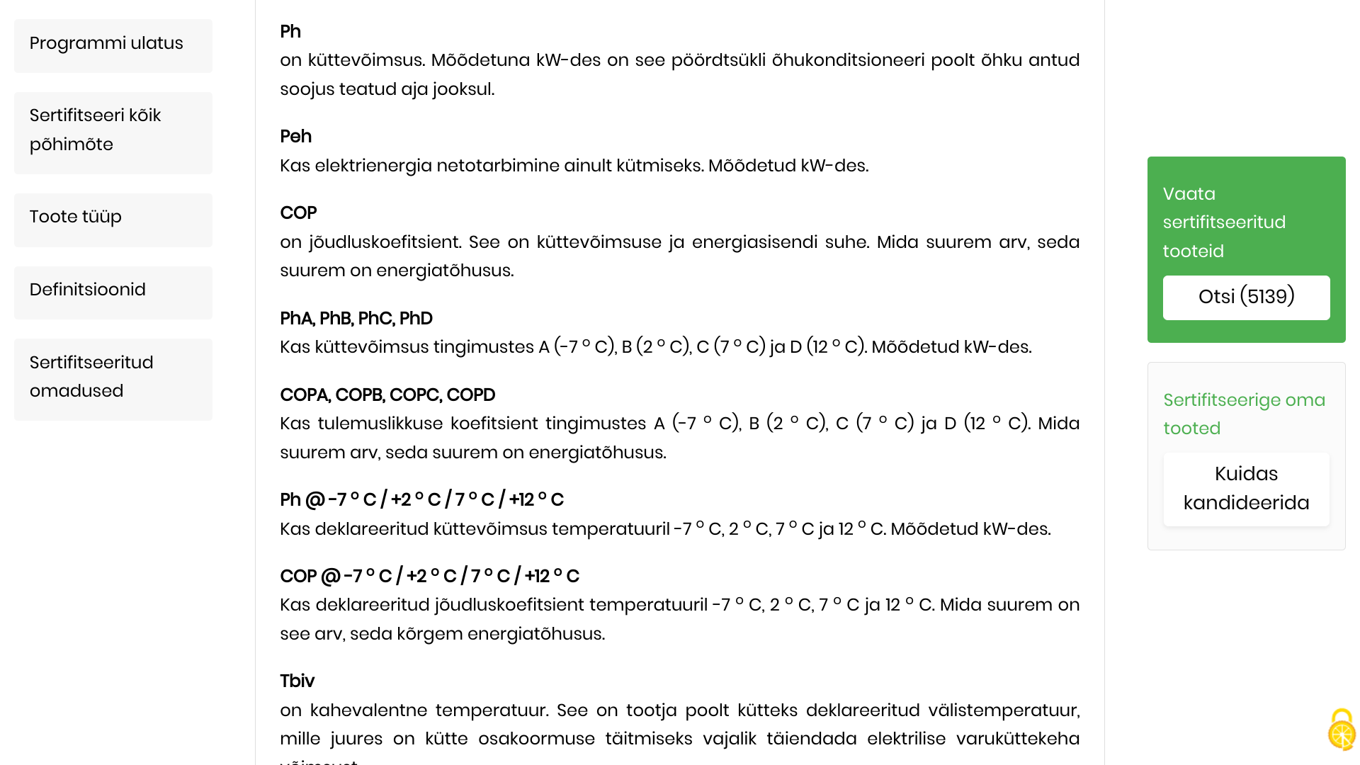

Meie kliimaregioonis tasub jälgida Õ/pumpade PhA (-7C) numbreid:

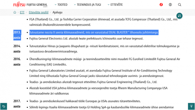

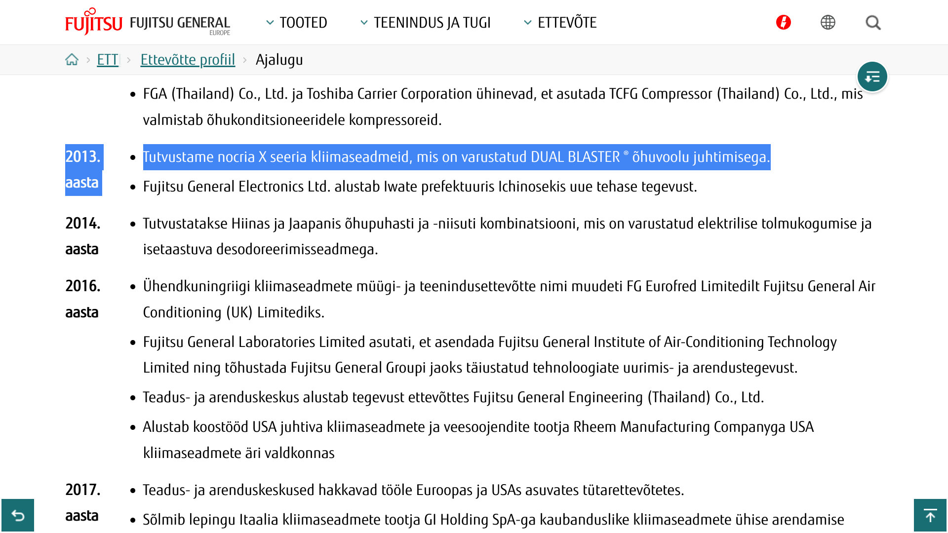

"Nocria" on 2003 aastal kasutusele võetud reklaamsõna erinevate tehnoloogiliste uuenduste reklaamimiseks:
https://www.fujitsu-general.com/global/ ... 2aircon%22
2003 aasta: Tutvustame nocria kaubamärgiga kliimaseadet, millel on maailma esimesed isepuhastuvad filtrid.
https://www.fujitsu-general.com/eu/history/index.html
