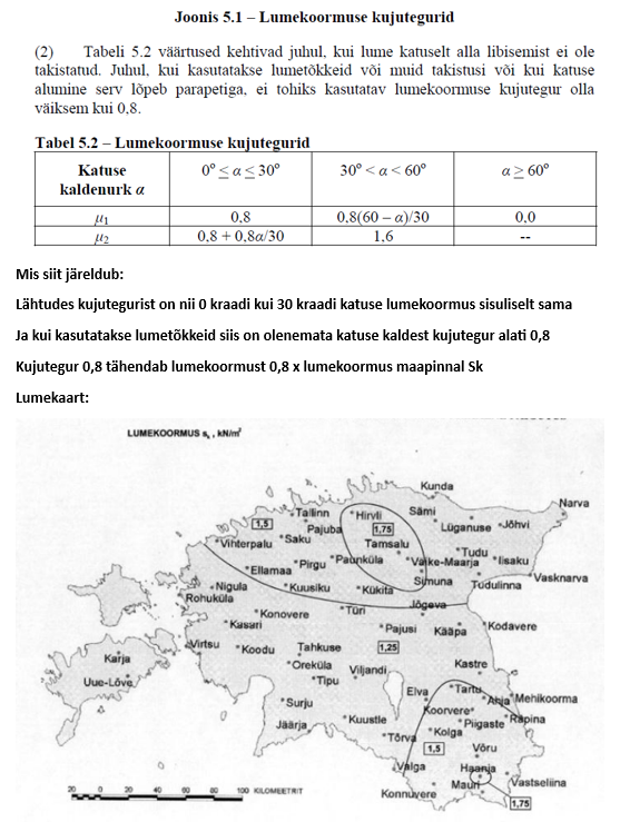

Re: Sarikad seinal
EVS-EN-1991-1-3:

Re: Sarikad seinal
25cm "märga lund" kaalub ca 100 kg/m2 ehk 1,0 kN/m2
Sinu katuse arvutuslik lumekoormus on 1,8 kN/m2
Ilmateenistuse lumekaart näitab MAAPINNAL max paksust (13.12 kell 8.00) 38cm
Taandades selle lumekoormuseks Sinu katusel (kujutegur 0,8) KATUSEL saaks 1,22 kN/m2
NB!
Siin on arvestatud nö halvima variandiga kus kogu kiht on max raskusega
Tegelikkuses nii pole
Lumekoormuse standard:
