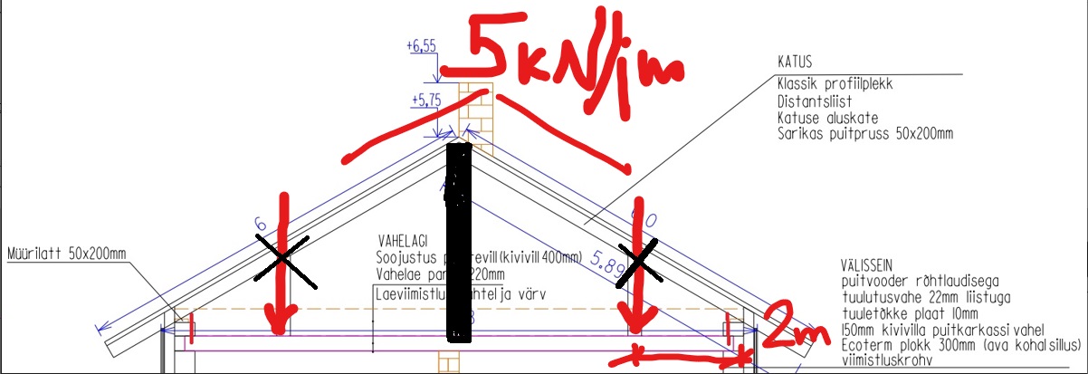

ma ei saa midagi aru. See ongi ju selline, nagu mul, selle vahega et soojustus on lastud otse vastu plekki.
Re: Sarikad seinal
Ma ei tea...
Jutt oli küll teine...
Mul siin puuduvad kergplokid / prussid "ühest otsast teise" / "tõmbid" jms
See, mis on sarika all on puitpruss - müürilatt (ka kergproki peale pidid nagunii müürilati panema)
T25

Tuulutusvahe aluskatte vahel puudub. Peaks olema vähemalt 5cm.
Tõmbi all mõtlesin ankrut, millega sarikas , müürilatt paneeli külge kinnitatakse , et horisontaalset jõudu vastu võtta.
Kas ma saan aru, et sinu plaan oleks olnud müürilatt lihtsalt tõmmata kiilankruga paneeli külge kinni. Oletades , et müürilatt on 20 cm lai, siis keskelt tõmmates jääks paneeli otsast augu jaoks 10 cm. Mulle tundub vähevõitu.

mis seda prussi kinni hoiab, et ta veerema ei hakkaks, horisontaalsetele jõududele vastu peaks?
Või ongi tugi harja all, toetumas paneelile, milleks see kõlblik ei pidanud olema?
Re: Sarikad seinal
1. Skeem on kuni sarikani - pealmiseid kihte pole (distantsid, tuulutused, aluskatted, roovid jne)
2. Prussi kinnitus on hoopis teistsugune kui te siin kirjeldate / arvate
Märksõnaks võiks olla paneelide vuugisarrus
Rohkem ma välja joonistama ei hakka
Tahate täielikku sõlme koos kõigi kinnitustega - teen - aga mitte tasuta
No kust krdi kohast Sa sellist asja välja loed...
Ainuke mida olen maininud on see, et tuleb arvestada paneelidele antud koormustega
Antud juhul viidatud ühtlaselt jaotatud koormused "taandada" joonkoormuseks ja teha vastav võrdlus
Siin on praegu nii, et üks räägib aiast / teine aiaaugust
Mul on väga raske selgitada tehn lahendusi isikutele kel puuduvad staatikast elementaarsed teadmised
Selge. Tuulutusliist 5cm. Aluskate. Distantsliist. Roov. Nii saaks sarika täies ulatuses soojustust täis laduda.
Naelutamist tuleb omajagu, et liistud ja roovid sarika külge kinni jääksid.
Kas need kinnitusvahendid, millega sarikas müürilati külge pannakse, on poes vabalt saadaval või peab laska eritellimusel teha. Küsin lihtsalt sellepärast, et need spetsjomm metallist sarika ankrud tunduvad mulle selles suhtes alamõõdulistena, et ei saa justkui piisaval hulgal naelu sisse taguda( et naeltevahelised distantsid oleks tagatud)
Mõtlen neid ankruid:
https://espak.ee/epood/toode/sarikaankur-l-250-pv/

need lahendused on siin mänguasi, kui võrrelda sellega, kuidas ma omal tegin.
xxx111 kirjutas: 10 Nov 2023, 21:43 Märksõnaks võiks olla paneelide vuugisarrus
See vuugisarrus oleks tulnud siis paneelide vahelt välja ja embaks kuidagi müürilatti, nii et see liikuma ei pääseks? Sarikad müürilati küljes oleks 2 4x100 naelaga? Sest rohkem ju sinna sõlme ei mahuks, ohutud vaehakugused saavad ületatud!
Kui mulle öeldakse, et joonkoormust või punktkoormust ei kannata, siis nii ma sellest aru saangi. Ehk siis paneel ei kannata. Kukub kokku. Ei mingeid agasid. Punkt.
See, kui teha vastavad rehkendused, taandada, teisendada ja siis justkui kannataks, see on nagu naiste jutt. Räägib üht, aga eeldab teist. Kannatab siis või ei? :banghead:
Re: Sarikad seinal
Kõik kinnitused on võimalik teha / mingeid "eritooteid" pole vaja - konstruktor lahendab
Kuidas on seotud vuugisarrus ja müürilatt - konstruktor lahendab
Eelpool esitatud tsitaat on asjatundmatu inimese jutt...
Aga ma toon siia rehkenduse (iseasi on, kas oponendid sellest ka aru saavad)
Paneelile viidatud koormused on:
gk = 1,5 kN/m2
qk = 1,2 kN/m2
Siit tuleb summaarne arvutuslik koormus qd = 3,6 kN/m2
Paneeli sille ~8,4m
Siit tuleb paindemoment M ~ 32 kNm/m
Harjas oleks joonkoormus katuse koormuse qd = 2 kN/m2 korral F = 8,4 kN/m
Siit tuleb paindemoment M ~ 18 kNm/m
Siit järeldub, et viidatud ühtlaselt jaotatud koormus tekitab paneeelis suuremad sisejõud kui joonkoormus
Siit omakorda järeldub, et võib tekitada harja toe / ja toetada see paneelile / ellimineerida igasugused hor reaktsioonid räästas

Mäletan seda skeemi
Sinu väide oli tookord, et paneelitootja / projekteerija lubas 5 kN/m
5 kN/m on absurd sest tekib suurem koormus
Kuid minu küsimuseks oli / jääb - kust krdi kohast on võetud 5 kN/m...
Sest see pole kuidagi kooskõlas esitatud koormustega gk=1,5 kN/m2 ja qk=1,2 kN/m2
Ma millegipärast arvan, et see 5 kN/m on LISAKS eelpool esitatud koormustele
Vastasel korral kahtlen selle 5 kN/m "ütleja" pädevuses
Re: Sarikad seinal
Lisan veel, et analoogne rehkendus näitab, et toed võivad olla ka nii nagu isand Hiid esitatud skeemil
Lihtsalt koormus seal pole mitte 5 kN/m vaid ca 2x suurem
Kuid lähtudes esitatud ühtlaselt jaotatud koormustest pole see probleem
See on nüüd nö tellija valik (nt lähtudes kasutusmugavusest vms) kuidas ta toed paigutab
Ainuke asi mida tähele panna on see, et need joonkoormused ja viidatud ühtlaselt jaotatud koormused ei saa olla korraga

hetkel katus peal ja ootab lumerikast talve, et näha, kas pask läheb laiali või mitte.
Ühtegi tuge all ei ole, alumised otsad on kinnitatud absurdi meetodil omavahel ja lisaks paneeli.
Laias laastus peaks ka emmast-kummast piisama, aga kuna vaja oli katus maja külge kinnitada niiehk naa, siis sai niimoodi.
Oodakem tagasisidet :grin:
Milline see mitte absurdi meetod on.

Paneme siis täpse tsitaadi, millest asi alguse sai:
Paneelide otsast kuni 2m on lubatud joonkoormus kuni 500kg/jm, juhul kui pöönig kasutatakse mitteeluruumina ja katuse koormus on vähendatud 30%
Võtke heaks või pange pahaks, aga minu arvates võik projekteerija ennast veidi selgemini väljendada.
Re: Sarikad seinal
T25 kirjutas: 13 Nov 2023, 10:06 Paneme siis täpse tsitaadi, millest asi alguse sai:
Projekteerija on end väljendanud täiesti selgesti
Iseasi on, et kas asjatundmatud inimesed sellest aru saavad
Postitusi: 6822
On tänanud: 139 korda
On tänatud: 155 korda
Re: Sarikad seinal
xxx111 kirjutas: 13 Nov 2023, 10:08kas asjatundmatud inimesed sellest aru saavad
Siin olid ilmselt mõlemapoolsed suhtlemisraskused. Kui projekteerija ikka näeb, et tegemist on iseehitajaga, võiks natuke rohkem seletada. Aga muidugi, kui otse ei küsita ka ...
Re: Sarikad seinal
Küsimus:
Ütlesin, et vaja neile (so millele olid viidatud koormused gk=1,5 / qk=1,2) paneelidele katust ka toetada
...mis on reaalne paneelide kandevõime
Vastus:
Mis on arusaamatu?
Ja miks insener peab eeldama, et küsimus esitaja on "iseehitaja" (so hakkama talle selgitama staatika põhitõdesid)?
