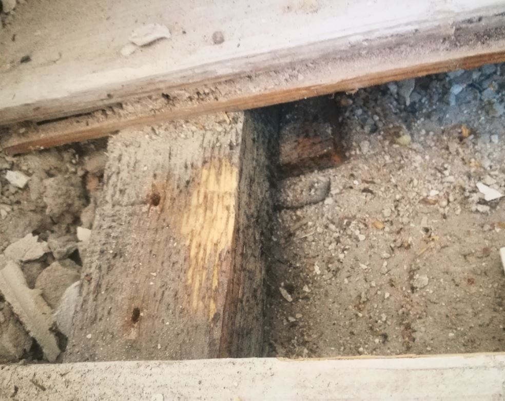

Mul on 2. korruse korter (põrand soe)
RB paneeli peal on laagid+3cm laudis, millele on kunagi paigaldatud peale kips+parketi aluskile+laminaat
Nüüd saan aru, et tuulutus puudu. Samuti saan aru, et ventilatsiooni korteris vaja parandada ning niiskuspüüdja leida.

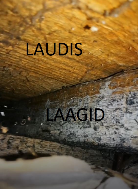

Mingi aeg tagasi sai ilmselt põrand vett ja terve korter natuke haiseb, kiskusin köögipõranda lahti, laudis ise on hea kuiv/tugev/puhas.
Laagid aga köögis vähemalt on hallitusega kaetud, kuigi tugevad. Kraapisin veidi noaga, et näha oleks pildil.
Plaanin endoskoopiga vaadata eri tubades, kuidas seal paistab.
Kas on mingi alternatiiv nende väljavahetamisele, sest ega kinninaelutatud punnlaudu tervelt kätte saagi.
Pritsiks äkki mingi peene voolikuga sinna laagidele hallitust tõrjuvat vahendit?
