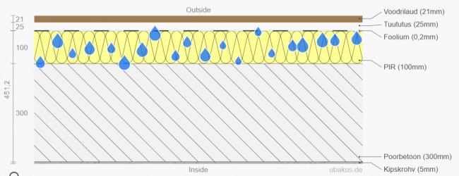

rst kirjutas: 25 Sept 2023, 08:57 pir sein.jpg
Arvutuse järgi PIR ja tuhaplokk küll mingi hull kooslus pole. Analoogne nagu EPS Bauroci peal.
Kuid eks iga üks otsustab ise.
Sul pole sii esiteks mitte PIR vaid PUR - need on erinevad asjad
Ja teiseks puudub väliskihis foolium

Re: Tuhaplokk maja soojustamine PIR plaadiga

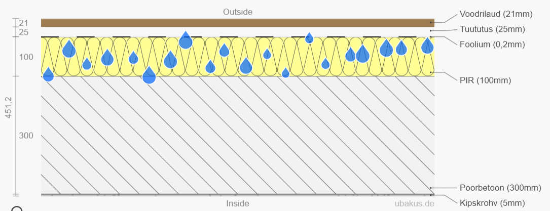

xxx111 kirjutas: 25 Sept 2023, 09:38@ rst
PIR plaadid on mõlemalt poolt fooliumiga kaetud.
Sinu arvutuses on hetkel ainult väljast. ;)

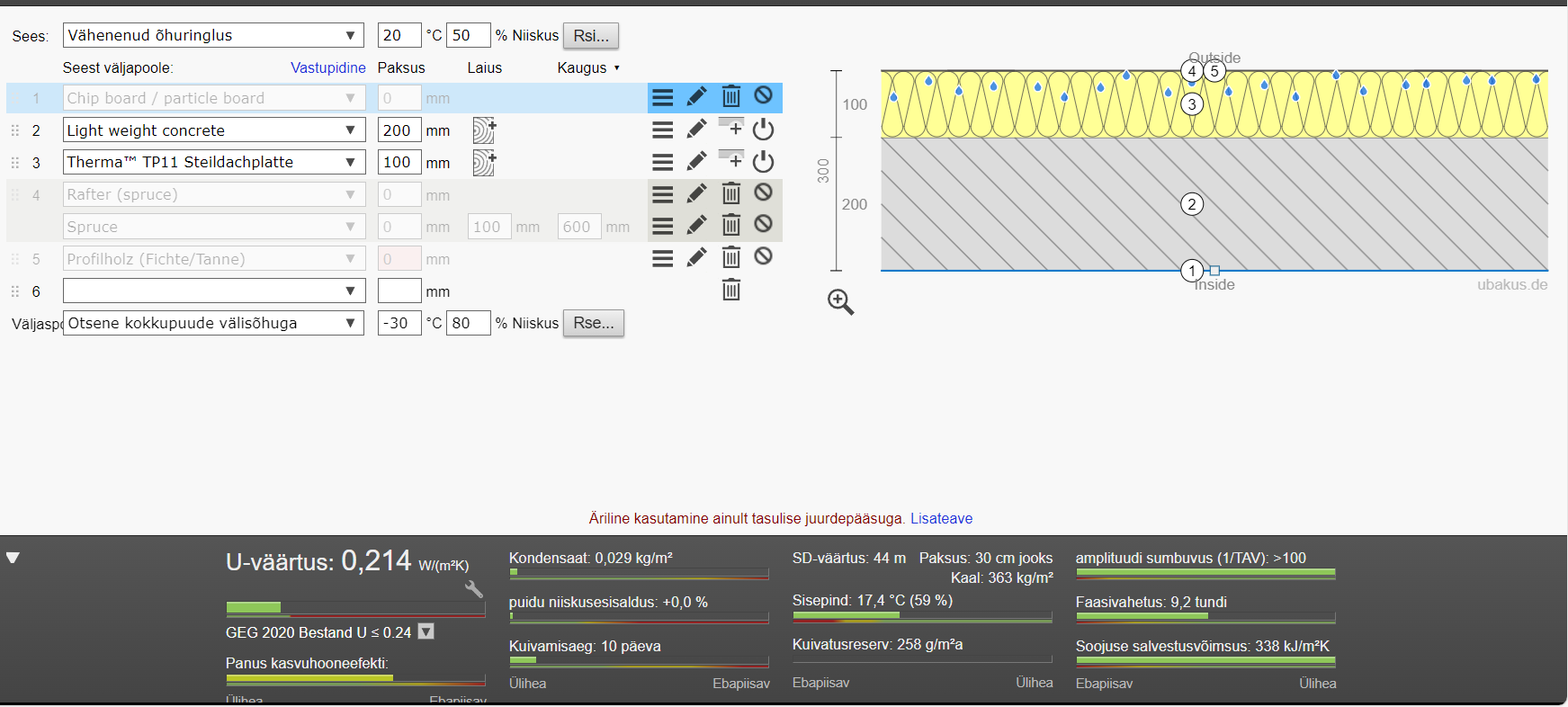

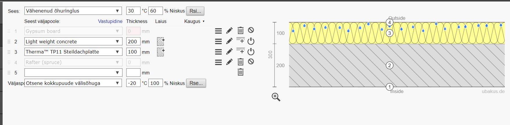

Ma võtsin seal aluseks lihtsalt 200mm tuhaploki millel 100mm kingspan peal, -30C juures ei näita ka et mingit suurt muret oleks?

Lauri_s kirjutas: 25 Sept 2023, 12:08 Ma võtsin seal aluseks lihtsalt 200mm tuhaploki millel 100mm kingspan peal, -30C juures ei näita ka et mingit suurt muret oleks?kingspan.png
Siin ei ole ju fooliumikihti ja välisviimistlust ning kui palju inimesi oleks rahul, kui nende "uue maja" välisseina sisepinna temperatuur on +17C?
Välisseina sisepinna temperatuur +17C ei ole vist ruumis viibijatele mugav tänapäeval, kui temperatuuri saab "nupust reguleerida"?
Ehk projekteerimisel tasub arvestada nende numbritega, mida tulevikus võib potensiaalne kasutaja soovida kasutada, et ei tuleks energiatarbe kohalt üllatusi.
(Ise kasutasin arvutustes sisetemperatuurina +28C, et ei oleks tulevikus üllatusi.)

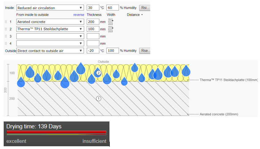

Ping - ma saan aru et ideaaltingimustele vastavat maja ongi keeruline ehitada ja kalkulaator on abimees mitte reegel päriselus, aga kui valida kingspani plaat mis on 2 fooliumi vahel, kas selle kalkulaatori jaoks peab siis eraldi veel fooliumkihid lisama et ta neid arvestaks? Ma ei arvan nii.
Tõstsin indoor tempi 30C peale ja oluliselt kehvemaks ei läinud ju:
Ega mina hakka vaidlema...
Hoone kasutaja / omanikk teeb ikka nii nagu nö "tahab"
Mina avaldan vaid oma arvamust ja see on, et PIR fooliumiga ei kasutaks
Kasutaks vill + tuuletõkkeplaat
Nagu eespool mainitud siis sama U saamiseks peaks villa paksus olema ca 1,4x suurem
Ja kas soojustus on 100 või 140 seda visuaalselt enam ei erista
Ja variant on ka vill 100 + 30 tuuletõkkeplaat
Jah - U veidi halveneb aga see "väga oluline visuaal" paraneb

Objektiivsema tulemuse saad kui paned PIR ilma katteta ja lisad eraldi fooliumi...
Aga see on muidugi õige, et programm on vaid abimees ja arvestab nö "ideaaltingimusi"
Minul lööb "häirekellad lööma" igasugune kondensaat piirdes...

Arusaadav et meil on arvamusi sama palju kui inimesi, aga teemaalgataja huvides ja ka edaspidi kindlasti sarnaseid küsimusi vältides võiks ju teema enamvähem läbi nämmutada? Kui ma seda sama kalkulaatorit kasutades kergbetoonile kingspani 2poolse fooliumiga kaetud PIR-i peale panen siis kalkulaatori arust ju kõik hästi. Kas kalkulaator valetab ja seda ei saa usaldada või kust see erimeelsus tuleb?

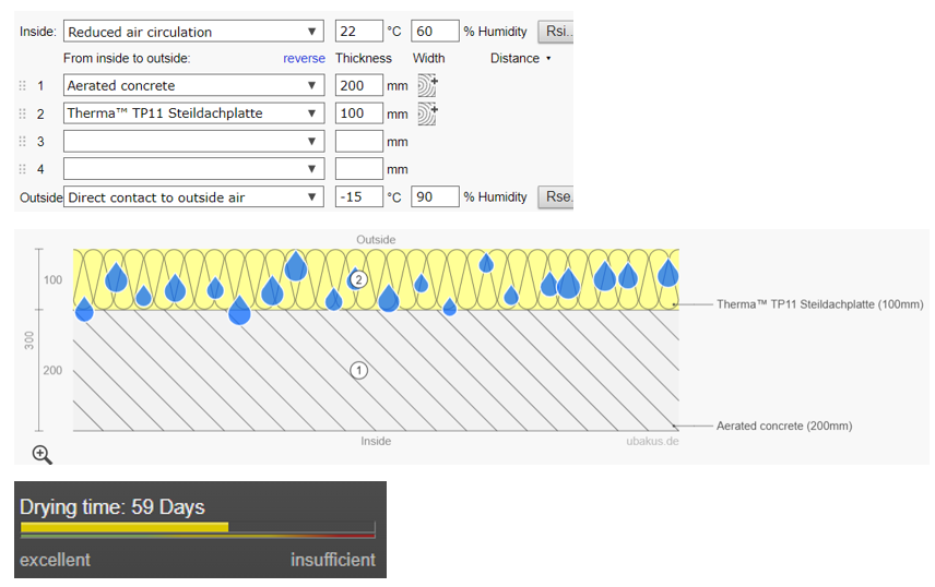

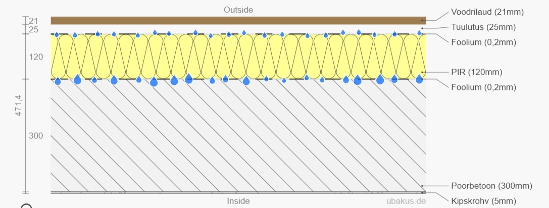

@ Lauri_s
Tuhaplokki "imiteerid" valesti
Pakun objektiivsema variandi
Ja muud andmed jätsin samaks mille esitasid Sina

Kas sise- ja välistemperatuurid ning niiskus % natukene ülepaisutuatud ei ole?

rst kirjutas: 25 Sept 2023, 13:18 Kas sise- ja välistemperatuurid ning niiskus % natukene ülepaisutuatud ei ole?
Tegin võrdluse täpselt samade andmetega nagu kasutaja Lauri_s va "tuhaploki" imiteerimine
Aga korrigeerime
