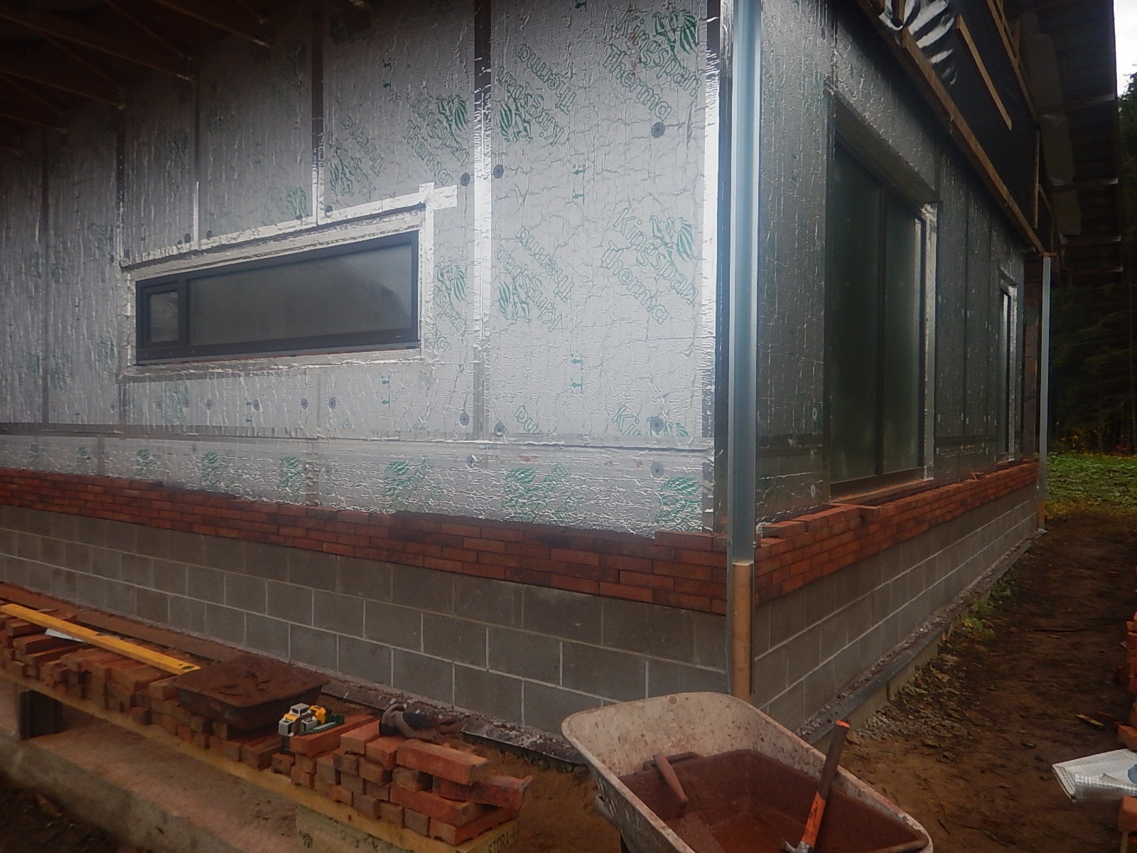

Eks mindki on võtnud majade fooliumisse pakkimine kulmusid kergitama.
Juhtumisi ladusin ühele niisugusele "isendile" tellisfassaadi.
Algselt oli projektikohaselt soojustuseks vill+ tuuletõke. Omanik oli omast tarkusest teinud projektimuudatuse, asendanud villsoojustuse fooliumkattega PIR soojustusega. Ise oli rõõmus ja uhke, et aurutõke, tõhus soojustus ja tuuletõke kõik ühe korraga ja lisaks seinad sama soojustõhusad, aga palju õhemad.
Akende ja uste ümbrisprussid ka kõik hoolega väljastpoolt fooliumisse mässinud. Püüdsin juhtida tähelepanu, et lahendus Eesti kliimas suht riskantne, aga kes lolli ehitajat ikka usub. Põhjendus ikka sama - mujal ju nii tehakse.
Teine argument on see, et tänapäevane vent olevat nii tõhus, et ruumides mitte niiskus vaid ülemäärane kuivus pigem teemaks.
Oletan, et juba pikeleveniva ehitusprotsessi ajal võib fooliumi taha kogunev niiskus suure tõenäosusega avaümbrisprussid mädanikuga kahjustada.

Aga ongi tõhus aurutõke ju...
Lihtsalt vales kihis...

Jah, vales kihis -- seda minagi.
Eks elu näitab, kas tagasiside ka kunagi tuleb. Annaks taevas, et siis minu kui ehitaja otsa ei vaadata. Ikka peeglisse.

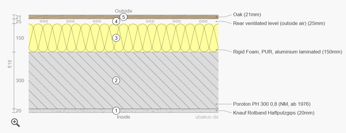

Arvutuse järgi PIR ja tuhaplokk küll mingi hull kooslus pole. Analoogne nagu EPS Bauroci peal.
Kuid eks iga üks otsustab ise.
