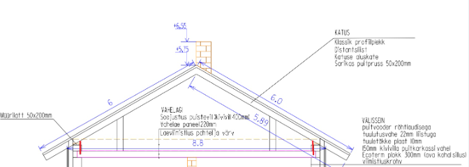

sellisel viisil mõtlesin hajutada punktkoormust, et püstituge ei lasegi otse vastu paneeli.
Viimases hädas võib lisada ka vertikaalse toe harja alla, see hakkab siis juba meenutama koormust, mis algselt oli projekteeritud paneelidele m2 kohta.

See mida eelneval pildil plaanid ei muuda midagi...
Veelkord - kui paneelid on toodetud koormustele:
gk = 1,5 kN/m2
qk = 1,2 kN/m2
Siis võid rahulikult ehitada nii:

Hiid kirjutas: 23 Sept 2023, 14:37 ....
Paneeli alla joonistatud soojamüür on küll "kivist asi" aga küttekoldeid ega selle osasid ei tohiks vist kasutada kandekonstruktsioonidena?
Lae koormus ei tohiks vist mõjuda selle all olevale küttekehale ja peaks omama "elastset vahet"?

ping kirjutas: 23 Sept 2023, 16:04 Paneeli alla joonistatud soojamüür on küll "kivist asi" aga küttekoldeid ega selle osasid ei tohiks vist kasutada kandekonstruktsioonidena?
Miks see soemüür seal laeni on, seda ma ei tea, aga see tuleb ikka nagu tehakse, mingi 2,1m kõrge ehk....
Käin esmaspäeval paneelide arvutaja jutul ka. See teeb natuke ärevaks, et alguseson jutt, ei saa nagu kuidagi, siis kuidagi ikka saab ja lõpuks, saab kindlasti. :scratch:

Veelkordne selgitus:
Kui lubatav koormus on 5 kN/m siis nii ei saa
Kust see 5 on võetud seda mina ju ei tea
Kui paneelid on toodetud koormustele 1,5 ja 1,2 nagu plaanil siis saab nii teha
Aga jälle - mina ju ei tea mis koormustele on paneelid toodetud
Mulle jääb selgusetuks protsessi käik
Kas paneelid toodeti ja siis öeldi, et võib lubada niipalju koormust
Või anti paneelitootjale koormused ja selle järgi pidi tootja paneelid tootma
Esimesel juhul on tegemist nö "tagurpidi" protsessiga - selgelt vale lähenemine
Õige on teine variant
Aga jälle - mina ju ei tea mis ja kuidas on tehtud
Ei saa oodata (foorumist) ühest vastust kui lähteandmed on kas puudulikud või selgitusteta...
Objektiivseima vastuse saab Sulle siiski anda projekteerija (vajadusel koostöös paneelitootjaga)

Paneelid toodeti selle tellimuse järgi, mis mu postituses.
viewtopic.php?p=433365#p433365
Jutu peale, et tahaks toed ka panna paneelile, sain vastused paneelitootjalt, mis ka siia olen edastanud.

Postide asukoht on üks asi
Teine asi on koormuste muutus
"vähese jutuga vene mees" - kas tootja on LASBET / BETONEKS?
Veelkord - pöördu hoopis projekteerija / konstruktori poole
Tema oskab asjad läbi arvutada
Lisaks teab täpselt mida ta sinna enne juba projekteerinud on

XXX1, lihtsalt info mõttes, eelmisel lehel su postitatud manus programmist. Kas seal toestuspunktid on mõlemad fikseeritud? Kas ei peaks üks olema fikseeritud ja teine rulliku peal. Kas see ei annaks mingit erinevust tulemuses?
Re: Sarikad seinal
T25 kirjutas: 24 Sept 2023, 13:03 XXX1, lihtsalt info mõttes, eelmisel lehel su postitatud manus programmist. Kas seal toestuspunktid on mõlemad fikseeritud? Kas ei peaks üks olema fikseeritud ja teine rulliku peal. Kas see ei annaks mingit erinevust tulemuses?
Mõlemas otsas fikseeritud - vastasel korral poleks ka hor reaktsioone
Selline skeem nagu Sina pakud pole võimalik
Deformatsioonid lähenevad lõpmatusele ja see ei "tööta"
On variant siduda sarikad nö "tõmbiga" - siis oleks see ca 8 kN tõmbi sisejõud
Ja "tõmb" peaks olema "seotud" sarikatega selle 8 kN vastu võtmiseks

Seda ma mõtlesingi, et tõmb peab olema all. Seinad ise ei ole võimelised horisontaaljõude vastu võtma. Ma lihtsalt üritan mõelda, miks arvuti nii väikese tõmbejõu annab ja mõtlesin, et äkki sõltub seal ka toetuspunktide tüübist. Kui panna alla tõmb ja asendada üks fikseeritud kinnitus rolleriga, siis kas tuleks mingi erinevus?
Re: Sarikad seinal
@ T25
Ei pea olema tõmbi
Tõmbina töötab siin laepaneel ja seintele hor reaktsioonid puuduvad
Küll on vaja teha kinnitussõlmed sellised, et see 8 kN ka paneelile edasi kantaks
Ei ole erinevust - mõtle loogiliselt - kust peaks erinevus tekkima...

Ilmselt peetakse silmas seda, et seda katusealust pinda ei võeta ekspluatatsiooni
Kuid siin on nüüd küll nö piirang ees - koormuste näol
Saan aru, et maja on ehitatud lamekatusena (või vähemalt projekteeritud) so need koormused pole võrreldavad nö vahelae koormustega

Üks lahendus oleks järsem katusekalle. Jah, kuulsin, sarikad juba valmis lõigatud, eks tuleks nüüd projekteerimisraha kokkuhoid koolirahasse kanda. Tegelt ei pea üldse seda pööningut kasutamagi ... Tulevikus kui pärid maja vanavanematelt, küll siis pööningule kasutuse leiaks...
OK. see eelnev oli muidujutt. Üks lahendus, mis aitaks küsijat oleks laetalaga hoopis 60 kraadine tugiposti kalle. See sobib just siis kui pööningut ei kasuta aga tõstab laetala kandevõimet, kuna koormuspunkt on nüüd just tugevamas kande osas. Väike materjalikulu kasv ei tohiks probleem olla. Põhimõtteliselt teed sarikast ja laetalast fermi...

Selle asja nimi mida pakud lahendusena on nivenditugi (vt google-st)
Ja antud olukorras ei tööta
Ja laetalad ka puuduvad...
"Fermi" moodustavad:
- Ülemine vöö - sarikad
- Alumine vöö - laepaneelid
