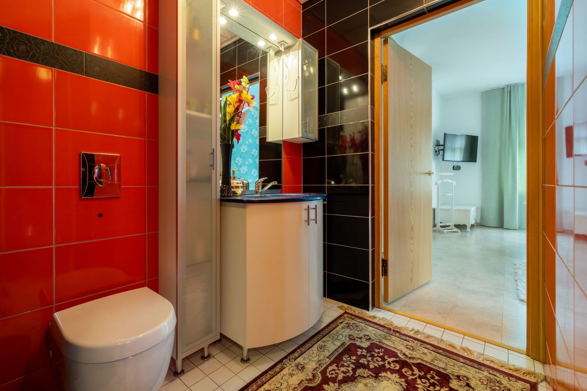

Selline on minu arust viisakas seinasisese loputuskasti kodune lahendus. (Oma pilt.)

See on minu nägemuses (vaimult)vaese porno ja sobiks ööklubisse või bord(hot)elli, et keegi joogise peaga peale kukkudes loputuskasti ära ei lõhuks.
Sa räägid bordellist ja ööklubist, kuid sinu enda pandud pildil on sellised värvi kombinatsioonid ja veel vaip ka WC maas. :shock:

rst kirjutas: 07 Sept 2023, 12:15 Sa räägid bordellist ja ööklubist, kuid sinu enda pandud pildil on sellised värvi kombinatsioonid ja veel vaip ka WC maas. :shock:
Võib olla on see vaip ka joodikukaitseks, et kukkudes põrandaplaate ära ei lõhuks? Ja see ei ole vist teps mitte originaal pärsia vaip, vaid mingi iibei kopipeist pärsia vaibast. Tõusiklik kadakasakslus!? ;)

Urmas kirjutas: 07 Sept 2023, 18:31 ... Ja see ei ole vist teps mitte originaal pärsia vaip, vaid mingi iibei kopipeist pärsia vaibast. Tõusiklik kadakasakslus!? ;)
Siidivaip on, ja ise tõin.
Mis asi on siidivaip: https://moodnekodu.delfi.ee/artikkel/65 ... -luksusese

On see siis niiväga kole? Vannituba on seal 2x2m! Võtta duššinurga ja kapi arvelt veel ruumi ära, et pott tuleks seinast välja? :scratch:
Ei saa päris hästi aru sinu sellest kiiksust? Kas alla- või tahavooluga vetsupott oleks olnud seal ilusam? :scratch:

Urmas kirjutas: 07 Sept 2023, 22:49 On see siis niiväga kole? Vannituba on seal 2x2m! ...
"Ilus" ja "kole" on subjektiivsed mõisted ning nende sõnadega ei ole ma seinapotti lahendust iseloomustanud.
Ma mõtlesin midagi muud, mida vanasti väljendati sõnaga "alp".
Funktsionaalsus on veel omaette teema, mida ma ka selles teemas ei ole maininud.
