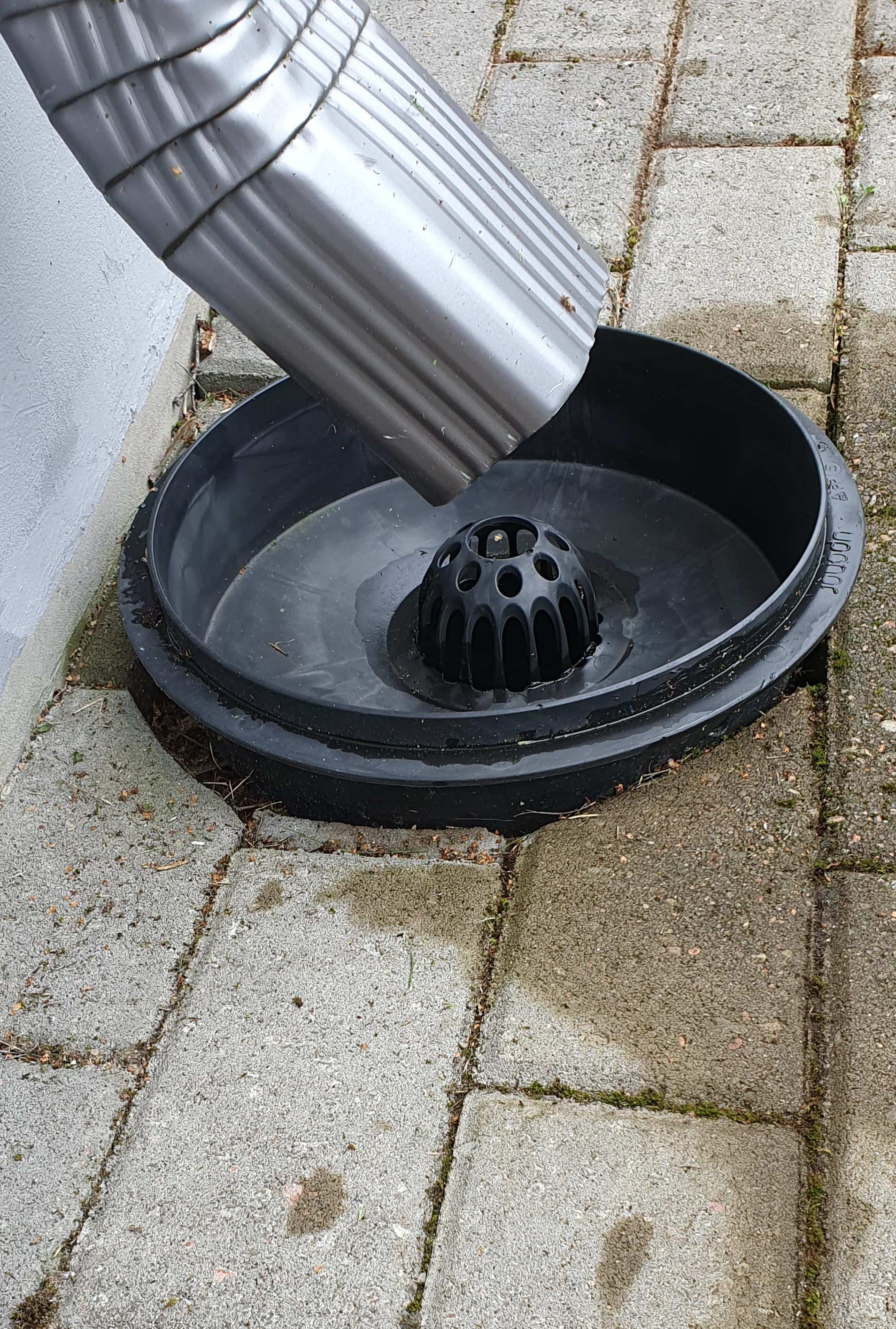

Natuke teise nurga alt - vihmavee maasse suunamine. Torude all on lehtrid.
Seni on töötanud, mööndustega. Osa vette pritsib välja, kivi sammaldub. Fotol värskelt puhastatud. Põhimure - õietolm, lehepudi jne orgaanika pääseb vabalt alla ja ajab mu killupadja umbe lõpuks. Lahtikaevamist ja uuendamist tahaks võimalikult pikalt edasi lükata. Käsitöö, mehhanismidega väga ligi ei pääse enam. Kas sadevee immutamise korral tuleks kasutada hoopiski pealt kinniseid trappe, koos lehesõelaga? Midagi ma leidsin. Plastkaanesse teen sobiva ava. Mingid vahetükid vaja ka leiutada. Soovitused teretulnud :).
https://online.depo.ee/product/31544
https://online.depo.ee/product/31574

Täna, 2+ aastat hiljem, ei ole sademete mõõtmise nüansid teemaalgatajale olulised. Pakun,et sadevee süsteem on mac-il ammu valmis. Nüüd võiks arutada vihmavee maasse suunamist 8).
Postitusi: 6800
On tänatud: 315 korda
Re: Sadevee immutamine pinnasesse
optimist88 kirjutas: 02 Sept 2023, 22:34 ... Nüüd võiks arutada vihmavee maasse suunamist 8).
Minu valdustes vajub vesi raskusjõu abil ise maa sisse aga arusaadavalt tekitab sinul probleeme "komposti maa sisse ajamine".
Ega keegi peale sinu enda ei tea ju kui suur kogus su katusel seda manti koguneb aga kui tahad katuselt tulevat kraami maa alla ajada, siis peab ikkagi komposti saagist eraldama.
Mul on kasutusel samasugused Depost ostetud lehtrid aga kuna minu katuselt rämpsu tuleb minimaalselt, siis toimivad need ilma sõelatagi.

Manti koguneb mul, ma arvan, et alla harju keskmise. Suuri lehtpuid krundil pole. Kaugemalt tuul midagi ikka toob. Sul on need pealt kinnised ja vihmaveetoru siseneb sirgelt? Mul ka ju pmst toimib, aga kui kauaks... Võimalik, et ma mõtlen üle aga mis siis ikka. Kinnisega probleeme kindlasti vähem.
