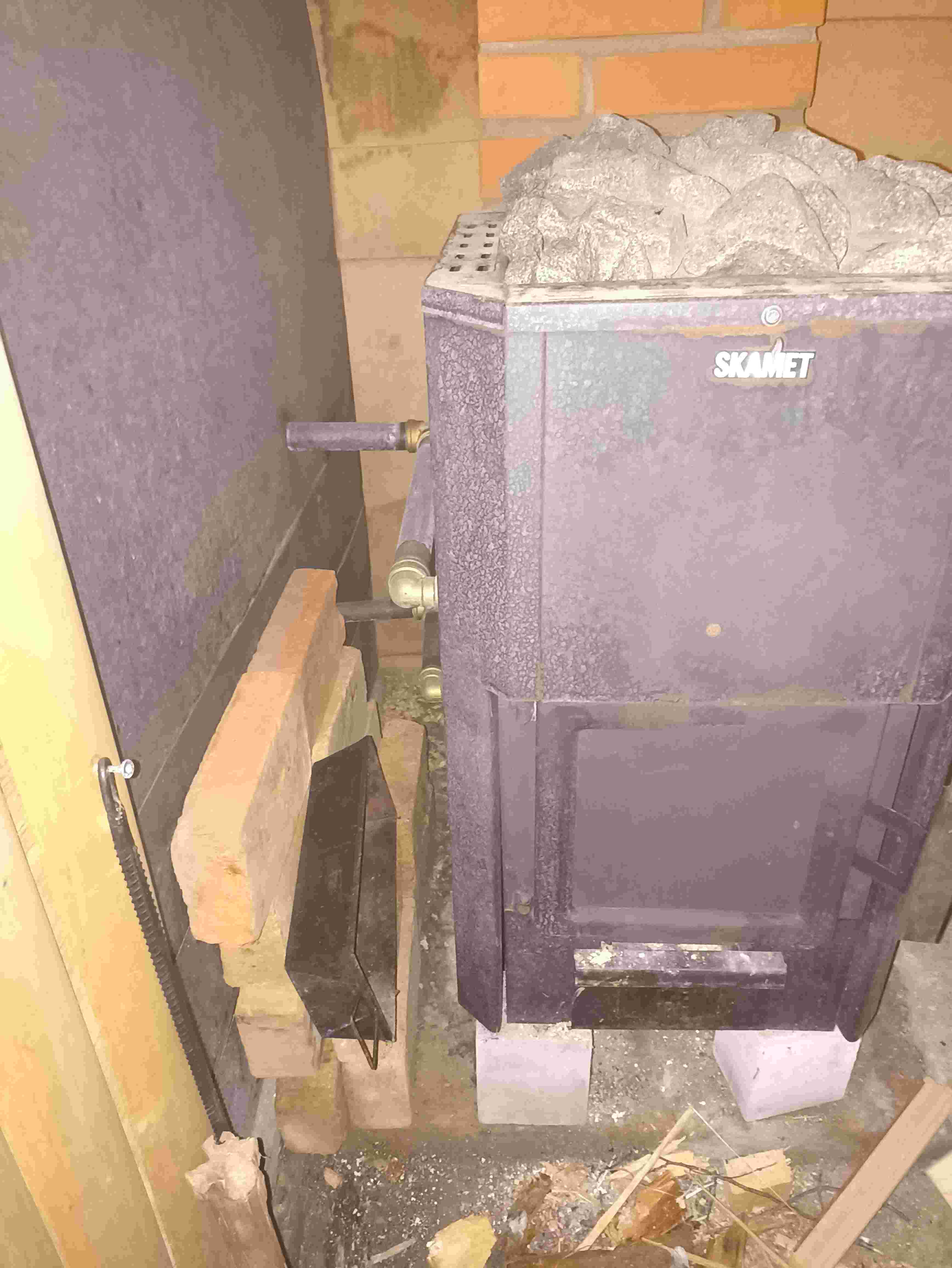

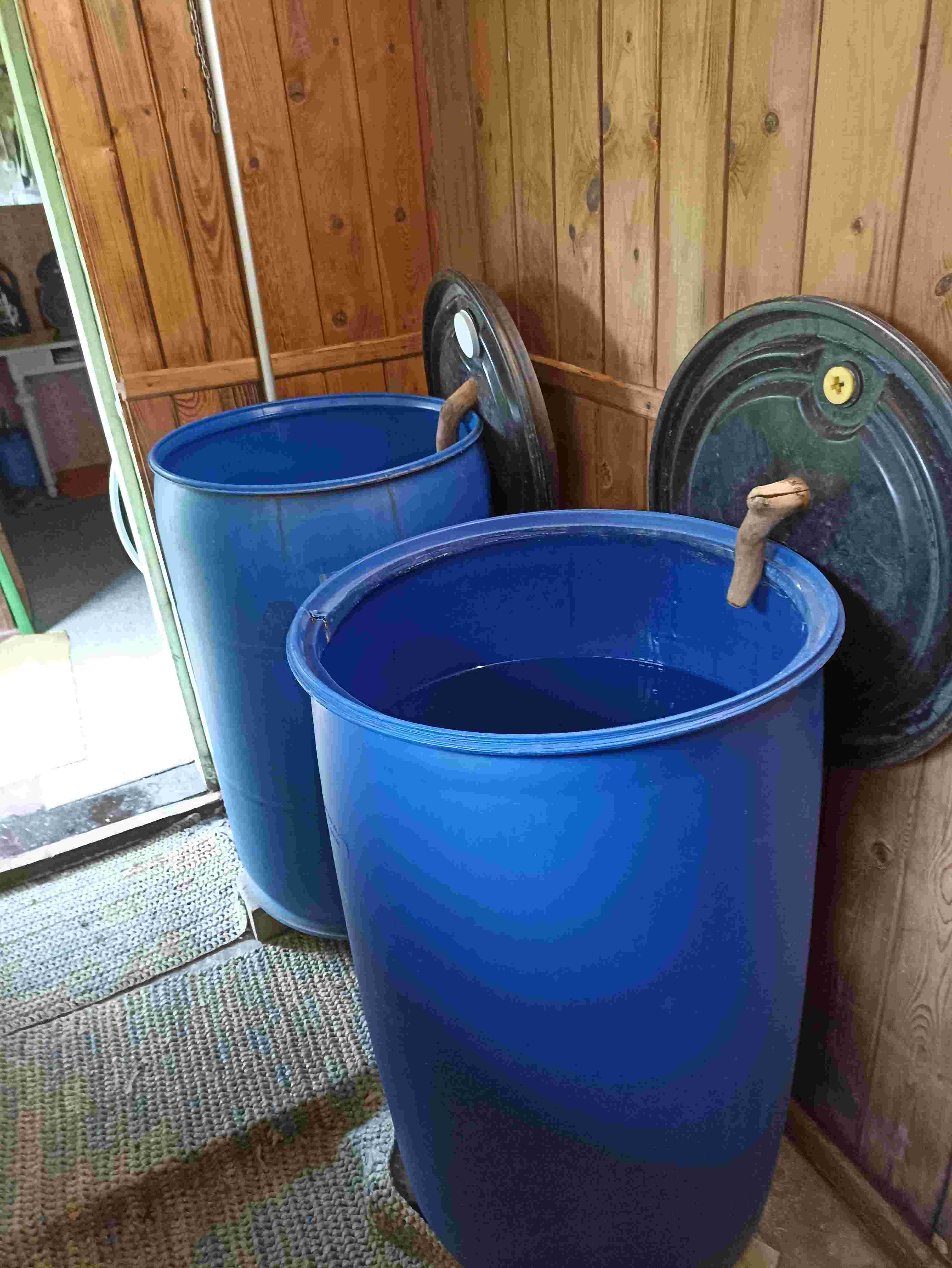

Soovitama ei hakka, aga meie kogemus. Maal on saunamaja, mis ehitatud siiani potentsiaalse(ei ole ta tütart ametlikult ära võtnud) äia poolt ligi 30 aastat tagasi. 2021 siis vahetasime kerise(soojusvahetiga) välja, sest vana oli omadega juba tõesti läbi. Paukus teine, kuigi paar korda on saanud kerist õue tassitud ja katlakivi välja kopsitud. Tolleaegse kerise tootjaks oli vist Harvia kui õigesti mäletan. Uueks keriseks sai Skameti oma. Asukoht jäi samaks, kuid vist pidin veidi tõstma, et soojusvaheti torud sobiks vanade aukudega. Kuna see keris ei ole nutitelefoni teel juhitav, siis põhimõtteliselt on meie süsteem nii, et saunalavale saaks idee järgi minna juba peale tunniajalist kütmist, kuid soojaveetünn(200l) ei soojene nii kiiresti ja pesemiseks sooja vee saamine võtab aega umbes kaks tundi. Edasine, kui on rohkem saunatajaid, läheb juba lihtsamalt ehk iga natukese aja takka kütet alla. Leiliruumi suurus 1,5x3x2,2m ehk ca 10m3. Kuna millegipärast on osad suguharu liikmed otsustanud enam-vähen üheaegselt remonti teha, siis kütteks lähevad nii saepuruplaatidest köögisektsioonid, põrandaks olnud laminaadid, eelmise riigikorraaegsed saepuruplaadid jms põlev materjal. Potsentsiaalne äi on ägeda korstna teinud, sest siiani ei ole korstnajalas täheldanud mitte ühtegi pragu. Maksis see Skameti keris kolm aastat tagasi 350€ ja kaasa anti kaks kasti kive.

Urmas kirjutas: 28 Aug 2023, 17:47 Soovitama ei hakka, aga meie kogemus. Maal on saunamaja, mis ehitatud siiani potentsiaalse(ei ole ta tütart ametlikult ära võtnud) äia poolt ligi 30 aastat tagasi. 2021 siis vahetasime kerise(soojusvahetiga) välja, sest vana oli omadega juba tõesti läbi. Paukus teine, kuigi paar korda on saanud kerist õue tassitud ja katlakivi välja kopsitud. Tolleaegse kerise tootjaks oli vist Harvia kui õigesti mäletan. Uueks keriseks sai Skameti oma. Asukoht jäi samaks, kuid vist pidin veidi tõstma, et soojusvaheti torud sobiks vanade aukudega. Kuna see keris ei ole nutitelefoni teel juhitav, siis põhimõtteliselt on meie süsteem nii, et saunalavale saaks idee järgi minna juba peale tunniajalist kütmist, kuid soojaveetünn(200l) ei soojene nii kiiresti ja pesemiseks sooja vee saamine võtab aega umbes kaks tundi. Edasine, kui on rohkem saunatajaid, läheb juba lihtsamalt ehk iga natukese aja takka kütet alla. Leiliruumi suurus 1,5x3x2,2m ehk ca 10m3. Kuna millegipärast on osad suguharu liikmed otsustanud enam-vähen üheaegselt remonti teha, siis kütteks lähevad nii saepuruplaatidest köögisektsioonid, põrandaks olnud laminaadid, eelmise riigikorraaegsed saepuruplaadid jms põlev materjal. Potsentsiaalne äi on ägeda korstna teinud, sest siiani ei ole korstnajalas täheldanud mitte ühtegi pragu. Maksis see Skameti keris kolm aastat tagasi 350€ ja kaasa anti kaks kasti kive.
Kuidas see 200 liitrine veetünn paigutatud ja lahendatud on?

onu41 kirjutas: 30 Aug 2023, 05:36 Kuidas see 200 liitrine veetünn paigutatud ja lahendatud on?
Enam lihtsamalt vist paigalda ei saagi. Saun ise on mõõtmetega umbes 3x6m, mis on jagatud kolmeks- pool on eesruum, kus lahti riietuda ja niisama muliseda ja teine pool on omakorda kaheks tehtud, kus üks osa on leiliruum ja teine pesuruum. Kütmine käib leiliruumist. Kerise soojusvahetist on toodud torud(vist 1") läbi seina pesuruumi ja pesuruumis on kõrvuti sooja ja külma vee tünnid. Tünnile puurisin kaks auku ja fikseerisin torud tünni külge. Alumine auk, kust vesi läheb kerisesse, on umbes tünni 1/4 peal ja ülemine, kust tuleb soe vesi, on umbes poole peal või suts kõrgemal. Mõlemal tünnil võimalikult all servas on tühjenduskraanid, sest talveks laseme vee välja. Sel suvel ühe pikema saunatamise ajal avastasime, et vesi kippus keema minema, aga selle vastu oli mul lahendus olemas. Tegin ühe katkise mopi alumiiniumist varrest ja arvutiekraani seest välja võetud 8mm pleksiklaasist aeru, mis ripub tünni juures. Nüüd tuleb lihtsalt tünnis paar korda aeruga tõmmata ja probeemi enam ei ole ehk põhjas olevat jahedamat vett segi ajada pealmise sooja vee kihiga. ;)
Nädalavahetusel saab maale mindud ja kui huvi, võin paar pilti teha.

Jaa võid teha. Sooja vee paak kinnine või pealt avatud?
Niimoodi.
