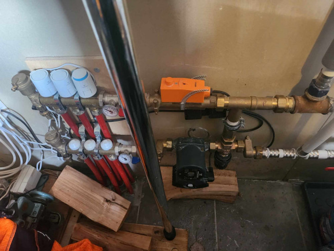

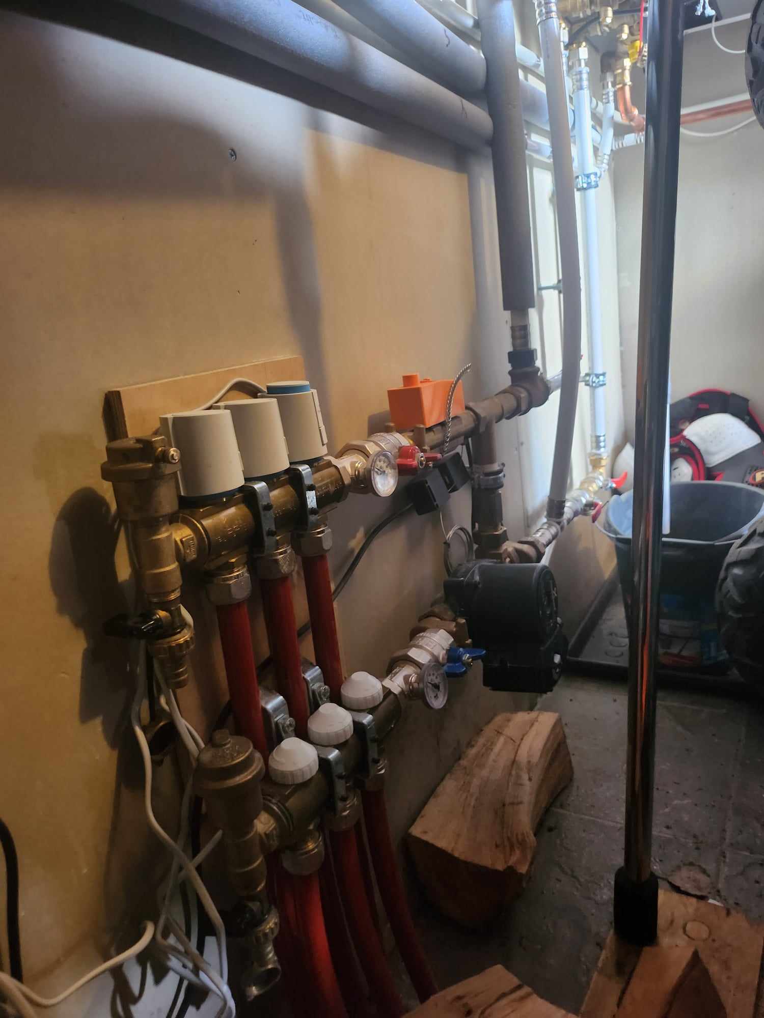

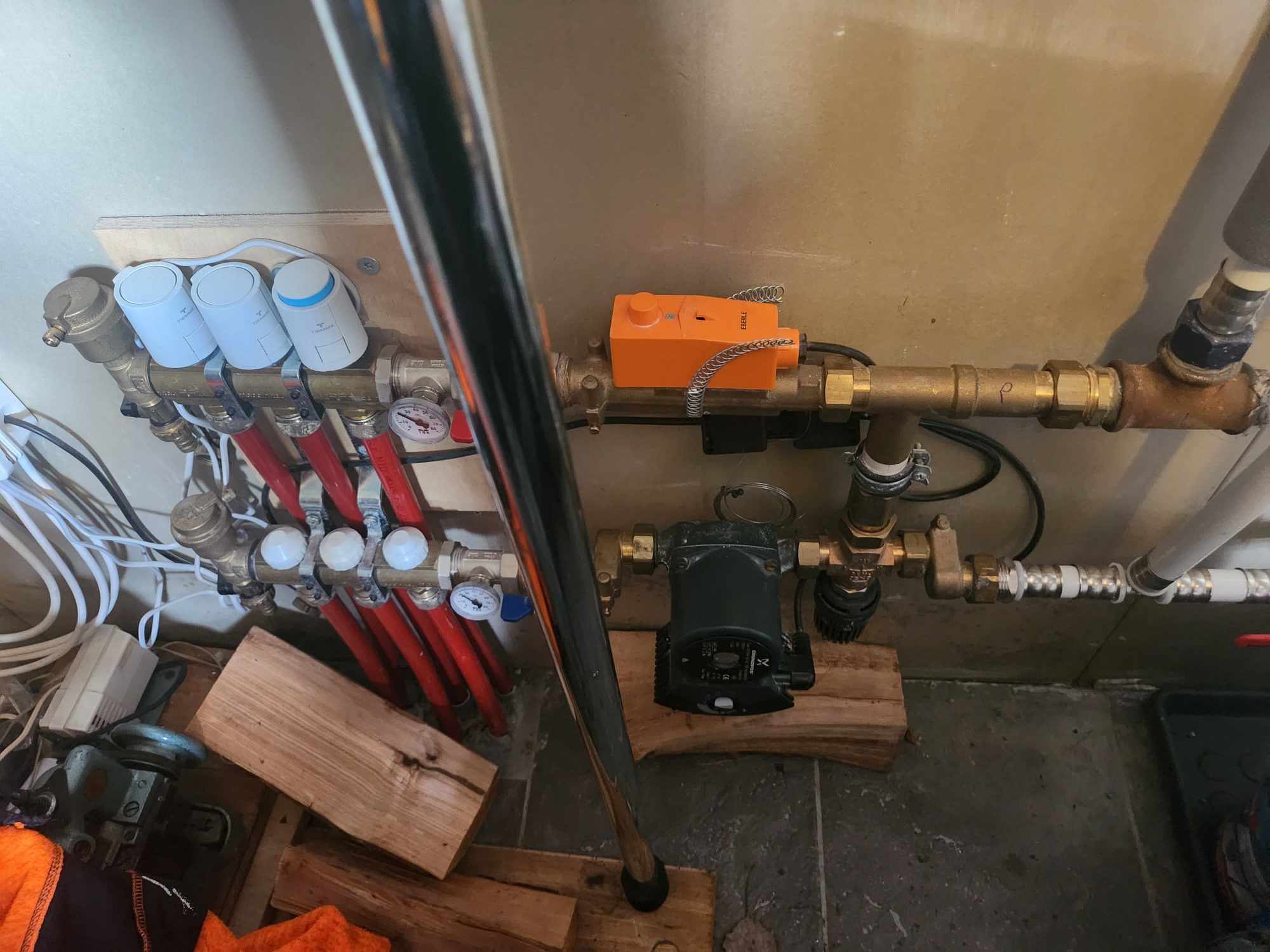

Paluks abi,millest võib põrandakütte kollektor paukuda nii,et kostub katlaruumist teisele korrusele välja.
Surve 1.6bar,mida suurem surve seda kõvemini paugub.
Radikad õhutatud jne.

Torud kollektoris tagurpidi.

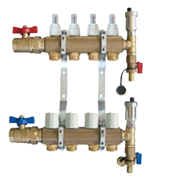

Sellist aretist pole veel näinud. Kas keegi on selle varuosadest kokku pannud? Peaks välja nägema selline.
Sul on seal mõlemad kollektorid ajamipoolsed.
