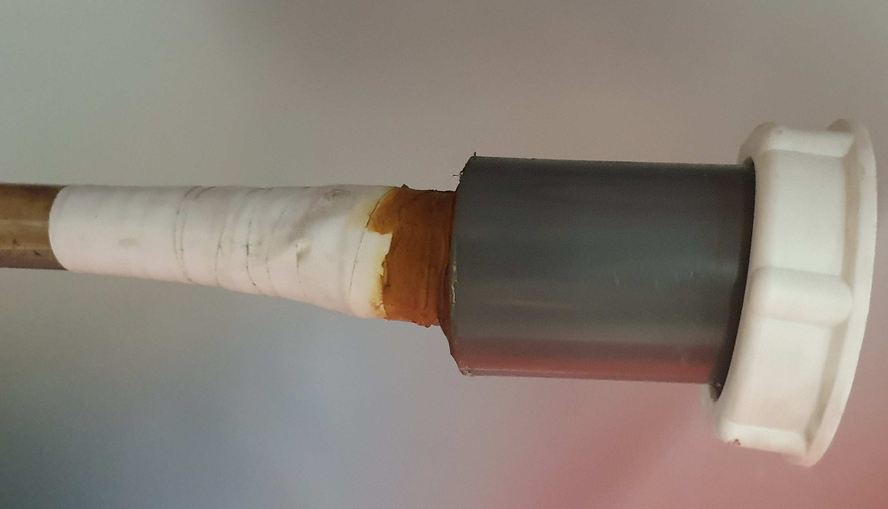

Maaks, vabandan. Sa kukkusid arvutama aga lähteandmed polnud täpsed. Suvel seal niiskust ei teki. Talvel hoian 140-150 m3/h, mitte rohkem. Enne oli äravool jupike 32mm toru ja JÄRSK üleminek 8-9mm siseDM voolikule. Umbes nagu "tasane põrand, 9mm auk keskel." Ümber augu oli alati märg, pardon my french. Voolik umbes just polnud aga mingit tatti sinna kogunes küll.
Nüüd panin üleni 32mm nagu tootja soovitab ja talvel plaanin vaadata, mis selle ventika juures toimub.
Pakud, et hooldamatus. Filtreid ma vahetan, mida sa seal veel hooldaksid?

Küll aga kevadel juhuse tõttu avastasin ühe probleemse koha,internetiantenni paigaldamisel jäi silma alla värske õhu sissevõtu rest, kus resti putukavõrk oli kasvatanud taimeebemetest, putukatest, tolmust sellise paari-kolme millimeetrise vilditaolise kihi, mis oli nii tihedaks kittinud, et õhuvool oli rebinud putukavõrgu ühe serva resti küljest lahti, et õhk liikuma pääseks. Sai rest maha kruvitud, vilditaoline sodi eemaldatud ja putukavõrk-rest tagasi paigaldatud. Kuna mul see sissevõtu ava on harja all, ca 5+ meetri kõrgusel, siis sinna silm ei ulatu märkama ka, nüüd teab, et tuleb aeg-ajalt redel püsti ajada ja seda kohta ka hooldada.
