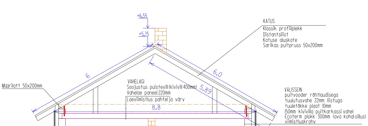

tuleb välja, et 30kraadi katus on nii madal, et seal all ei saa käia, kui penn ka teha.
Laepaneeli peale, seina kohale, laon 1x 200mm Fibo5, et kõrgemaks saada ja saaks ka katusealust soojustada. Muidu jääb räästas ikka liiga külm. Fibo peale läheb 75x200 müürilatiks, mille kinnitan ringvalusse pronkstüübliga, mille otsas keermelatt, mis ulatub müürilatist välja, sinna suur seib ja mutikas otsa.
Sarikad kõvasti müürilati külge kinni ja ole vast häda kedagist.... Mõtlesin ka riiskade peale, aga ei tea, kas on vaja. Võibolla lisan.

Hiid kirjutas: 18 Sept 2023, 18:28 tuleb välja, et 30kraadi katus on nii madal, et seal all ei saa käia, kui penn ka teha.
Kui katus toetub laepaneelile, nagu eelmisel joonisel näidatud, siis peaks kõik ok olema. Kui toetust laepaneelile ei oleks, siis vajutaksid sarikad müürilati koos fibost kõrgendusega minema( kui alumist sidet, mis sarikaid koos hoiab, poleks).
Kuidas kavatsed sarika ja laetalale toetuva toe ühenduse teha?. Kas puhtalt läbi naelte/poltide või lõikad hamba sarikasse ja toetad sellele?

hammas sarika otsas ka ikka. Mõtlesin prussikinga kasutada vinklite asemel, sidumaks sarikat müürlatiga.
<Müürlatt, koos fiboga on mõeldud keermelattidega laepaneeli kinni tõmmata, miks ta selle minema peaks lükkama?
Püstipostid, keset sarikat ikka jäävad. Sinna ei mõelnud hammast lõigata. Post on sarika all, naelad sees, kahele poole lisaks laud, mis omakorda seotud posti ja sarikaga.
Kui on sisemised püsttoed, siis see vähendab või isegi praktiliselt elimineerib laialivajutava jõu müürilatile. Ma lihtsalt kommenteerisin, et juhul kui neid püsttugesid ei ole, siis vajutaksid sarikad seina kõrgenduse ja müürilati minema. Ma isegi ei usu, et sellist kinnitust on praktikas võimalik teha, mis hoiaks kinni seda laialilükkavat jõudu.
Väita, et kui katus toetub laepaneelile siis kõik OK pole päris korrektne
Selleks, et kõik oleks OK peavad laepaneelid olema ka vastavalt arvutatud (joonkoormused)
Tõenäoliselt probleemi pole - kuid KINDEL väide, et kõik OK pole päris korrektne
Sellega ma olen täitsa nõus, aga kuskilt vanast teemast jäi meelde, et raudbetoonõõnespaneelid kannatava ruutmeetrile 2,5 tonni või midagi sellist, sõltub loomulikult paksusest, aga suurusjärk oli miskit sellit.
Ma ei tea, kui tugevad need aeroci enda paneelid olid, kindlasti nõrgemad vist.

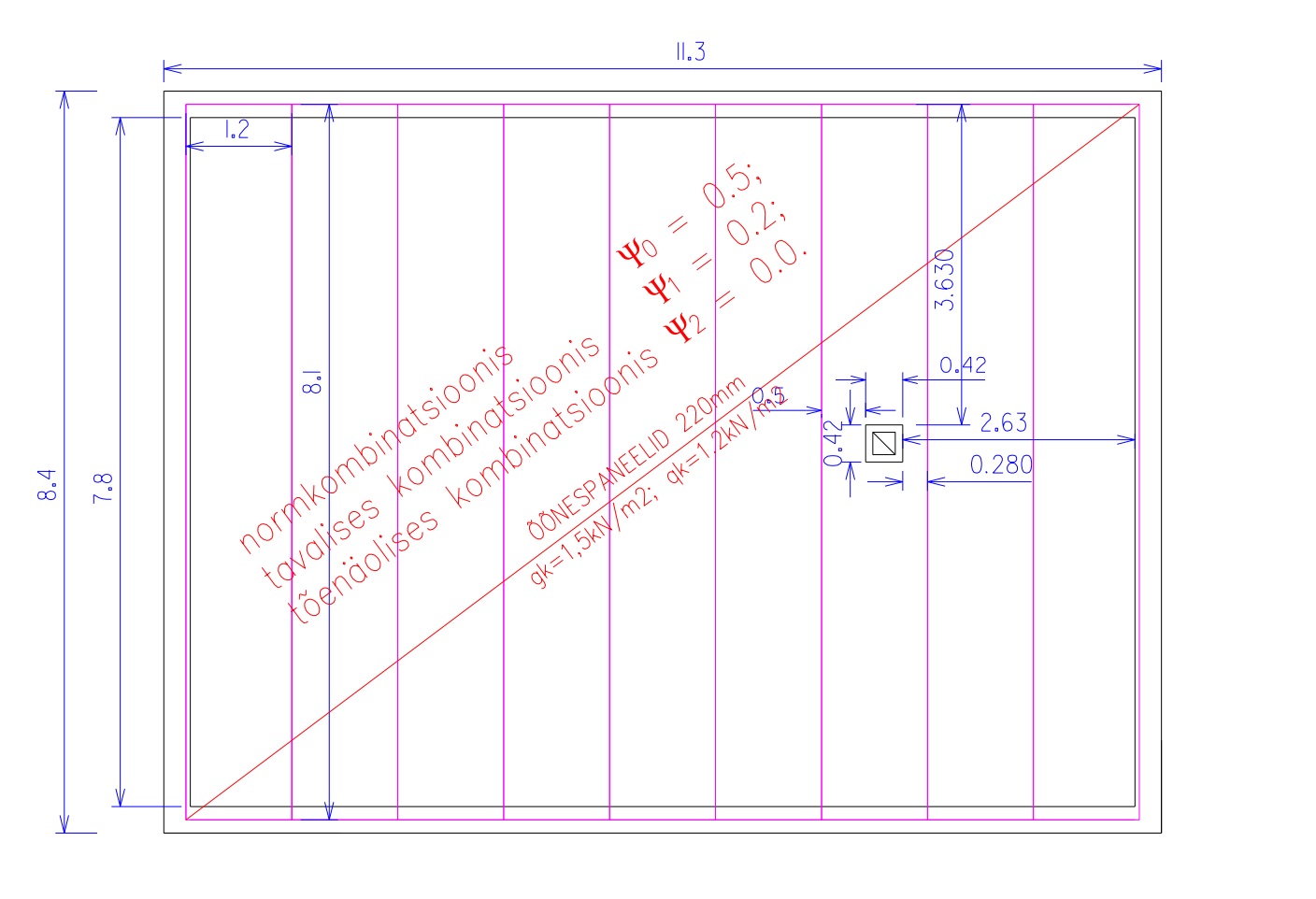

Oot, mis te tahate nüüd öelda, et mu katuselahendus ei ole võimeline vastu võtma 200kg/m2 lund ja embkum, kas paneel kukub kokku või vajub katus laiali?
Need punased on 10mm keermelatid, mis mõtlesin iga meetri peale puurida otsapidi valusse, ühes otsas pronkstüübel, teises suur seib ja mutter.
Re: Sarikad seinal
Hiid kirjutas: 20 Sept 2023, 07:26 Oot, mis te tahate nüüd öelda, et mu katuselahendus ei ole võimeline vastu võtma 200kg/m2 lund ja embkum, kas paneel kukub kokku või vajub katus laiali?
Ei, absoluutselt ei väida seda...
Mina räägin siin põhimõtetest...
Aga:
Räägid 200 kg/m2 (2,0 kN/m2) lund - kuid plaanil on antud lume normkoormuseks (qk) 1,2 kN/m2 ja see tähendab arvutuslikku koormust 1,8 kN/m2
Lisaks: paneelide koormusplaanid pole õiged - on antud ühtlaselt jaotatud koormus üle pinna kuid tegelikult mõjuvad hoopis joonkoormused
Selle põhjus võib olla selles, et oli projekteeritud lamekatus kuid Sina tahad sinna peale ehitada viilkatuse

Need on jahh lamekatusele projekteeritud paneelid, mis kasutusele lähevad. Seal oleks koormus ühlasemalt jaotund kogu pinnale.
See 200kg/m2 kohta on selline teoreetiline võimalus, mis on enamvähem arvutusliku koormusega samas suurusjärgus.
Kuna osa sarikale langevast koormusest võtab läbi müürilati sein, siis sellele toele, keset sarikat ei lange ju kogu koormus, mis lamekatusele langeks tervikuna.
Mis ma siis teen nüüd? Lükkan hoone ümber ja alustan algusest?

Mitu võimalust - rohkem toetuspunkte, vahelae suurem toestus.
Ise lükkaks katusenurga 45 kraadile siis toetuvad sarikad müürlatile täies ulatuses ja katuse alla saad kena kasuliku pinna kah. Lollikindel lahendus.

Sain sellise vastuse.
Ei tea, mis see '' katuse koormus on vähendatud 30%'' tähendab?
Paneelide otsast kuni 2m on lubatud joonkoormus kuni 500kg/jm, juhul kui pöönig kasutatakse mitteeluruumina ja katuse koormus on vähendatud 30%
Katust 45 kraadi ei saa, sarikad on lõigatud ja projektis 30 kraadi katusekaldeks.
Iseenesest võiks otse harja alla ka püstprussi lajatada. Siis jaguneks ühe sarika kohta koormus kolmele toele ja räästast seintele. See ülemine katusealune on nagunii plaanis vaid mõnede kodinate kogumise kohaks. Suurt vahet ei ole, kas keskel on veel üks tugi või mitte.

Kalvis kirjutas: 20 Sept 2023, 11:32 Mitu võimalust - rohkem toetuspunkte, vahelae suurem toestus.
Vahet pole, mis kraadi all katus on, kui sarikas on kalde all, siis tekib horisontaalne jõu komponent, mis üritab müürilatti horisontaalsuunas lükata. Mida madalam kalle, seda suuremaks läheb horisontaalne komponent. 45 kraadi juures on vertikaalne ja horisontaalne sama suured. 30 kraadise katuse korral on horisontaalne juba suurem vertikaalsest. Selleks, et sarikad alt laiali ei vajuks , seotakse sarikas tavaliselt laetalaga. Vastavalt arvutustele tuleb sõlme lisada naelu, polte vms. Arvestama peab naelutusreegleid, vahekaugusi pikikiudu, põikikiudu. Kuna sarikas on sisselõige ehk hammas, siis seal peab vaatama, et ka kaugust otsast. Pole ju mõtet lüüa naela puidu otsa ligidale, kuna puit lõheneb ja ei hoia midagi.
Sisemine toestamine, näiteks toestamine paneelile , aitab vähendada või praktiliselt elimineerib selle horisontaalse jõua. Loomulikult sõltub ka toe asukohast. Kui tugi asub kohe seina ligidal, siis pole sest toest eriti tolku horisontaalse jõu vähendamiseks.

Re: Sarikad seinal
https://moodnekodu.delfi.ee/artikkel/80 ... sed-valja
Katuse pind on kuskil 12x11m= 120 m2. Palju selle katuse kaal siin kokku tuleb, arvestatakse vist ca 276 kg/m2. Ehk siis umbes 33120 kg.
Küsimus on nüüd selles, kui palju sellest koormusest langeb seintele ja kui palju tugedele. Tugedega tohib langeda joonkoomusena, nagu ma aru saan 500 kg/m. Ehk siis 11x2 m pealt võib langeda 5500x2=11000 kg.
Ehk siis, kõik on korras eeldusel, et kogu katuse kaalust, 33 tonnist langeb tugedele ca 1/3 ehk 11 tonni. Ma kahtlen, et toed nii vähe koormust saavad.
Kuna tegelikult kannatab õõnespaneel ruutmeetri kohta tunduvalt rohkem, 1,5 tonni, siis tuleks see joonkoormus kuidagi hajutada. Ma paneks kaks joont jooksma meetrise vahega ning nende peale risti jämedam pruss toe alla. Sellisel viisil saaks koormust hajutada.
Mõtteid, ideid, ettepanekuid, vastuväiteid?
