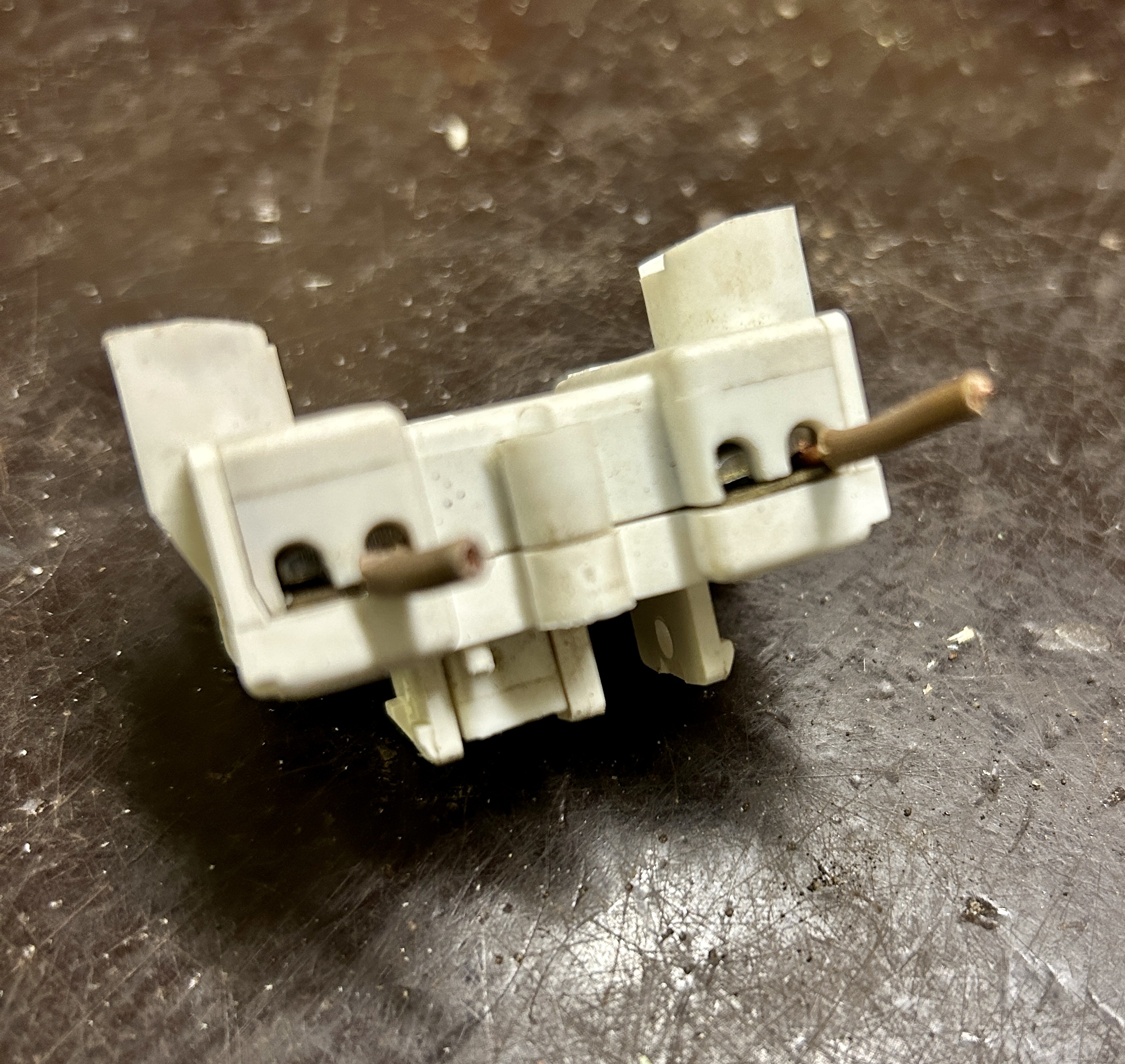

Sellised pesad tulevad
Topeltklemme pole

Keera teistpidi ja vaata, ma olen päris kindel, et on võimalus läbijooksvalt ühendada. Kaks auku on kõrvuti, kuhu juhtmesooned pista (see on küll lüliti).

vooteleaer kirjutas: 12 Aug 2023, 22:35 Sellised pesad tulevad
Topeltklemme pole
https://a.aliexpress.com/_mPLgcps
Pista siis igaühe juurde 3-ne Wago ja teema lahendatud.

Selle põhiküsimuse lahendamiseks lase müüjal sellest pesast MÕISTLIK pilt ka saata. Selle reklaamjamaga pole üldiselt tehniliste lahenduste puhul mitte midagi peale hakata.

Mul on neid mõned kasutusel ka korteris, ongi üks ava igale juhtmele. Ava ise on küll päris suure läbimõõduga, võimalik, et mahub 2 otsa kõrvuti ühe kruvi alla

Kõrvuti ei jää 1 neist kinni, sellist asja ei tohi teha.

vooteleaer kirjutas: 12 Aug 2023, 23:25 Mul on neid mõned kasutusel ka korteris, ongi üks ava igale juhtmele. Ava ise on küll päris suure läbimõõduga, võimalik, et mahub 2 otsa kõrvuti ühe kruvi alla
Sellel pildil on juhtmekinnituse ümarad avad näha.

kunn24 kirjutas: 13 Aug 2023, 00:38 Kõrvuti ei jää 1 neist kinni, sellist asja ei tohi teha.
Kui ma paneks neid 4-se ühiku, siis peab neil taga kuidagi jagama, et panen siis 5-sed wagod?

8 juhtme jaoks on ka olemas.

Selle juhendi 7. lk pildil nr 3 on selgelt näha, et neil pistikupesadel on läbijooksvad kruviklemmid, nii et mingeid wagosid ei ole vaja.

Krt neid interneti pilte teab, ühes ülevaate video järgi võib see kahe juhtme ühendamine olla probleem: https://youtu.be/X9qP642PKm0?t=475
Lisaks seal videos kaasasolnud juhend väidab 1000W, kuigi klotsil endal kirjas 16A ja võiks nõks rohkem kanda..
või oli see kui neid järjest 2 või rohkem panna kaabli otsa..
Teemaalgataja võiks valgustada, kas tal on need pesad olemas ja saab kahe juhtme ühendamise võimalusi vaadata.
Kui plaan neid rohkem seina kruvida, ehk tasuks üks eelnevalt ohverdada loomkatseteks, pannagi 16A koorumust järgi ja vaadata, kaua kestab :)
