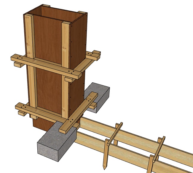

Tahetakse monoliitsest betoonist valatuna poste ristlõikega 625 x 310 mm, kõrgusega 1,6m.
Selgitav joonis raketisest (saalungist).
Paluks, kas oskab keegi hinnata, peab sellisena raketis betooni survele vastu või vajaks tugevdamist.
Kunagi 15 aastat tagasi sai midagi analoogset tehtud. Oli natuke madalam. Tõmbas nuiaga fibramisel ühel raketisel alumised kruvid puruks. Õnneks päris laiali ei läinud kuna pinnas jäi hoidma ja sain viimasel hetkel jaole. Tookord olid mäletamist mööda kasutusel veel kipsikruvid.
Enda kõhutunne ütleb, et vajab tugevdamist. Kruvid oleksin ise valinud vähemalt 5 mm läbimõõduga, aga hetkel pandud need, kuna kliendil olid niisugused üheks teiseks otstarbeks toodud ja üle jäänud.

Rõhk vormile tuleneb vedeliku samba rõhu arvutamise kohaselt.
10m veesammast avaldab rõhku 1kg/cm2.
1,6m veesammast avaldab rõhku 0,16kg/cm2
Kui võtta vedela betooni erikaaluks 2400, siis selle 1,6m kõrguse saalungi lühema külje alumise otsa 10 sentimeetrile avaldub jõud umbes 120kg.
Kui kasutada vibrat, siis suureneb veelgi.

@ping
Tänan!
Aga ma ei tea, kas sain õigesti aru.
2. selgitav joonis:
Kas pidasite silmas seda 310 x 100 mm ala? Ehk, et kas sellele alale mõjuv jõud ilma fibramisest tuleva dünaamilise koormuseta oleks 120 kg?

Vedela betooni kohta kehtib sama seadus nagu muude vedelike kohta ja rõhk arvutatakse vedeliku samba kõrguse valemi järgi.
https://et.wikipedia.org/wiki/Vedelikusamba_r%C3%B5hk
Kui 10m kõrguse veesamba rõhk on 1kg/cm2 (ehk 1 tonn 10cm laiuse saalungilaua 1m kohta), siis teades, et betoon on 2,4 korda raskem saab tuletada betoonirõhu vajalikul saalungi kõrgusel.
8 klassi füüsika:
https://opik.fyysika.ee/index.php/book/ ... v%C3%A4lja.
Kokkuvõttes võime öelda, et vedelikusamba rõhk on võrdne vedelikusamba kõrguse, vedeliku tiheduse ja raskuskiirenduse g korrutisega. Tulemusest näeme ka, et rõhk anuma põhjale ei sõltu vedelikusamba mõõtmetest (anuma põhja pindalast) – ehkki me ülesande lahendamist alustades arvestasime põhja pindalaga, siis lahenduse käigus see taandus valemitest välja.
Teades rõhku pinnaühikule ja korrutades selle saalungi pindala, saab teada kogu saalungile mõjuva jõu.
Kui 1,6m kõrgune saalung teha 10cm laiustest horisontaalsetest laudadest, siis ülevalt alla lugedes 16. laua igale meetrile avalduks vedel betoon rõhku ca 400kg.
Kui esimene kõrge saalung läks laiali, siis arvutasin tookord iga saalungi horisontaalse laua kohta omale tabeli, sellele mõjuvate jõudude kohta ja rõhu numbrid hakkasid suurenema märgatavalt alates neljandast horisontaalsest lauast.
Suure avalduva rõhu pärast täidetaksegi kõrgeid saalungeid kihtide kaupa.
Viimati muutis ping, 05 Aug 2023, 10:15, muudetud 1 kord kokku.

vuuk kirjutas: 05 Aug 2023, 06:47 @ping
Tänan!
2. selgitav joonis:
Jah.

Re: Betoonposti raketis
vuuk kirjutas: 05 Aug 2023, 11:29 ...
Edasi vaja lahendada teine pool, kas kruvid vastu peavad ja kas raketis võib punni minna. Betoneerimisel pole oluline üksnes raketise vastu pidamine vaid ka kujupüsivus.
Kõik kruviliited puidus "venivad" ja selle joonise järgi kokkukruvitud raketise alumine ots ei ole kindlasti kujupüsiv, sest ühte serva vibrades läheb ristkülik rombiks.
Kasutades risttõmbe ja raketiselukke paraneb kujupüsivus.
https://rentland.ee/raketise-luku-pinguti/
https://rentland.ee/raketise-lukk-2/
Aga täisnurksuse tagamiseks tuleks kasutada vibramise ajaks kas diagonaaltõmbe raketises või metallist ristküliku kujulist "nurkadefiksaatorit", mille lööd kiiludega ümber raketise.
Nagu näha teemasse on tulnud üksjagu teoreetilist infot vedelikusamba poolt tekitatud rõhu osas, aga põhiküsimus jääbki ilmselt vastuseta.
Infoks veel, et tegemist osaliselt renoveeritava olemas oleva aia kahe betoonpostiga ja aiavundamendiga.
Ühe posti juures olukord midagi niisugust:
Posti alumine ots hakkab ulatuma maa sisse maapinnast ca 1m. Kaevatud käsitsi labidaga enamvähem täpne auk ja maa sisse ulatub raketis minimaalselt. Tegelikult juba algselt on mul plaanitud teha prussidest raketisele ümber pildil näha olev tugevdus (kammitsad), kusjuures prusside ristumiskohad ühendada 6 x 90 mm puidukruvidega. Sel juhul ilmselt peab vastu ka vibramisel tektatud jõu mõju.
@ T25
Koormuse epüür on kolmnurk
Üleval 0 all vastavalt arvutusele
Resultant 1/3 kolmnurgast altpoolt
@ ping
Minu hinnangus soojustamine mõttetu
Ainult minu arvamus
PS
See, et maapinnal so nähtav osa peab olema 625x310 ei tähenda, et pinnases peab sama olema...
Pinnases on raketiseks "mingit laadi toru" - nt kanalitoru
Kui vaja paned 2 tk
Viimati muutis xxx111, 06 Aug 2023, 13:16, muudetud 1 kord kokku.
@t-25
0,31 x 0,62 x 1,6 = 0,288 m3 - vähem kui 0,3 m3. Selle kaal kokku: 0,288 x 2400= 738 kg.
Kas tahate väita, et ühele raketise küljele saab rõhk olla sellest suurem?
Kuidagi nagu ebaloogiline.
Viimati muutis vuuk, 07 Aug 2023, 10:00, muudetud 3 korda kokku.
