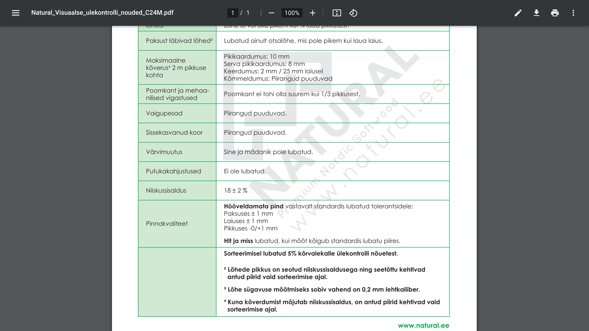

Prussitootja kirjutab oma lehel, et "Kõik mõõdud on kehtivad sorteerimise ajal ja võivad hiljem muutuda".
https://cdn.shopify.com/s/files/1/0631/ ... 1647007782

Seesama tootja viitab minugi poolt viidtud EVS-EN 14081-le
Ja seal on antud lubatud hälbed ja tolerantsid
Kui see tootja väidab, et midagi hiljem muutub siis pole midagi teha - seda tootjat tuleb vältida
