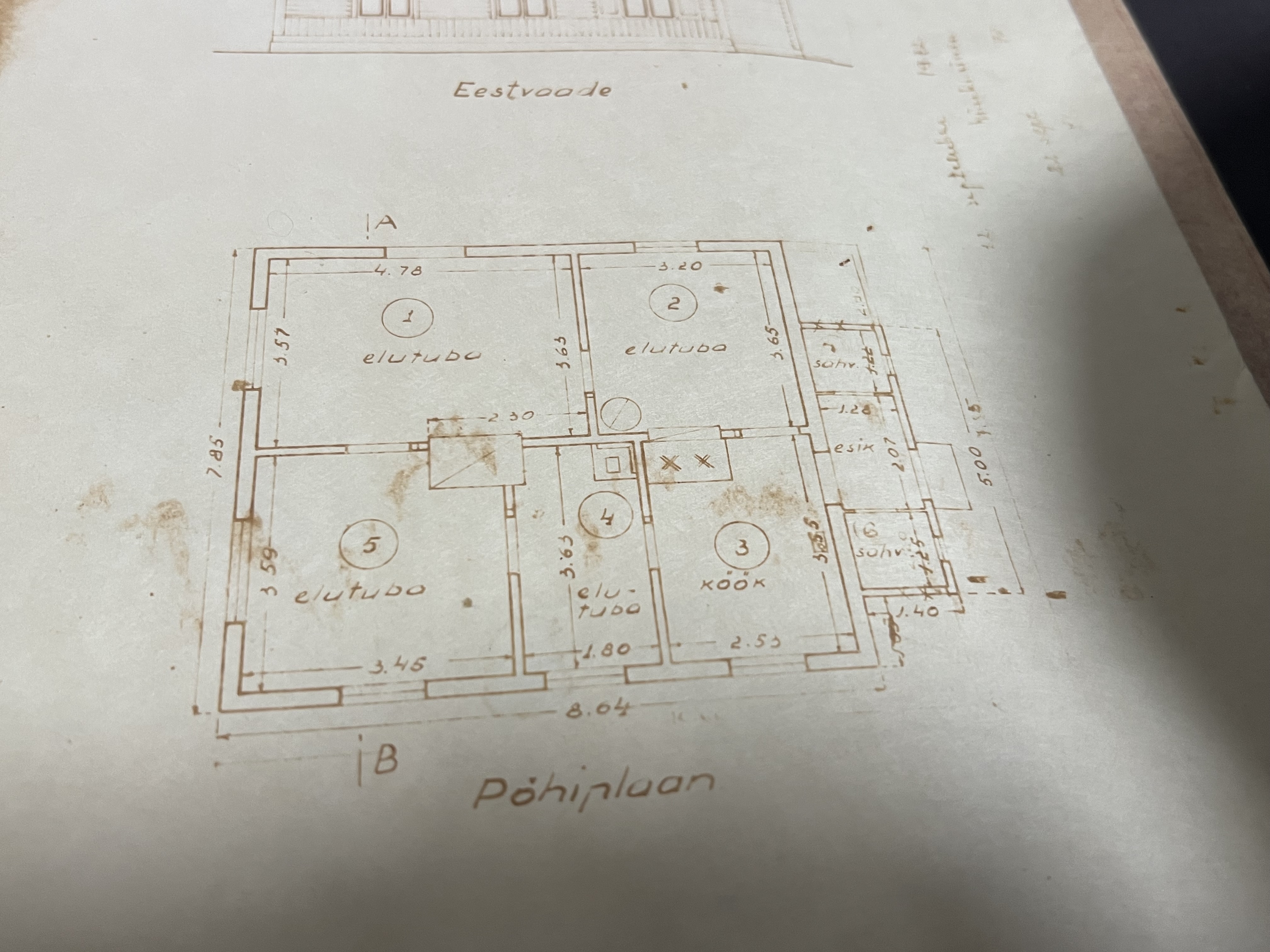

Vana maja ~1940 ehitatud, tahaks seina (vt pilti) nr 3 ja 4 ruumide vahelt eemdaldada. Kuidas ma teen kindlaks, et ta mingi tähtis tugisein ei oleks?
Vabandan eos, kui tundub absurde küsimus aga ma ei tea nendest asjadest suurt midagi. Ei kuku kohe lõhkuma aga ruumi planeerimiseks oleks hea teada ja saaks arvestada.

Alustuseks vaja selgitada laetalade paiknemine (seinaga risti või paralleelsed), talade ristlõige ja samm. Ja milline koormus neile langeb. Kui sa niimoodi küsid, siis parem leia keegi pädev inimene olukorda hindama.

Kuigi valdavalt katus toetub välisseina perimeetrile siis siseseintele toetuvad laetalad. Need mis on laetaladega paraleelselt võivad mittekandvad või vähekandvad olla. Aga jah, leia spetsialist kes oskab asja vaadata, tehakse poole tunniga asjad selgeks. Foorumist on rasek midagi paremat tahta - see nõuab ikka kohapeal konstruktsioonide vaatamist.

Kindlasti ei tohi midagi eemaldada ilma auditita...

Kui valesti eemaldab, saab Darwini auhinna. Eestis läks - lammutati maja kuniks oli alles jäänud katus ja neli nurgaposti. Ehitusmehed saagisid ise seespool olles ka neid viimast nelja aga näe, katus kukkus pähe ja said surma.

Võta see sein lahti mida eemaldada tahad, kuni puiduni. KUi see puit on seal "lödilt" siis arvatavasti võib selle eemaldada kui on "pinges" siis ei tasu näppida.Teinekord on ilusti arusaadav kas kannab või mitte. KUi muidugi üldse midagi ei jaga siis ei tasu ise näppida.
