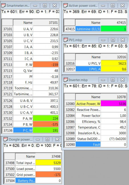

Tegin Huawei inverterile lihtsa Dashboardi, on kogu aeg töös, ei pea sisselogimisega aega raiskama ja annab andmed operatiivselt erinevalt pilveteenusest, kust tuleb 5 min hilistusega. On kasutatav ka välisvõrgust- eeldusel, et maja IP-adre ei muutu (ruuterisse tuleb lisada port 502 suunamine).
Juhtimise aknast saab anda käske võimsuse muutmiseks (max võimsus, Zero export). On ühendatud inverteriga üle Modbus-TCP. Miskipärast inverter annab suht palju Time out erroreid (kanalist ID=1), ju on H-l midagi valesti (kanalist ID=100 on kõik ok). Aga asi siiski toimib.
Proge on Modbus Poll (tasuline, aga suht hea). Saab määrata sisendite formaate (16 bit, 32 bit, signed, unsigned; kordajaid).
Värvilised kastid muudavad sõltuvalt olukorrast värvi, näiteks paike loojub, siis kollased muutuvad halliks jne.
Ekraanitõmmis on olukorrast, kus paneelid toodavad, järel on 3-f saunakeris ja 1-s faasis lisaks põrandküte.
"-"-märgiga on elektri tarbimine võrgu suhtes.

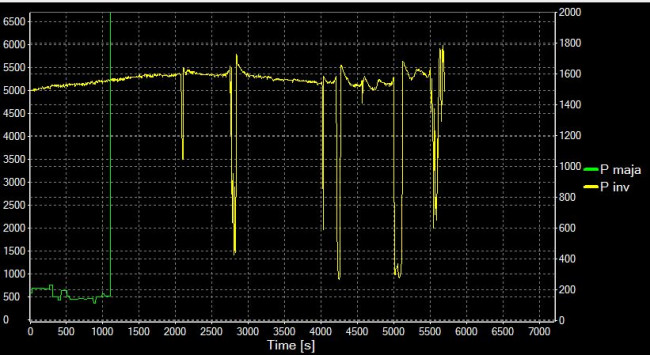

Lisaks panin lihtsa graafiku jooksma, ajatelg on 2 h. Inverteri graafikus on jõnksud, kui pilved paneelide ette ujusid.

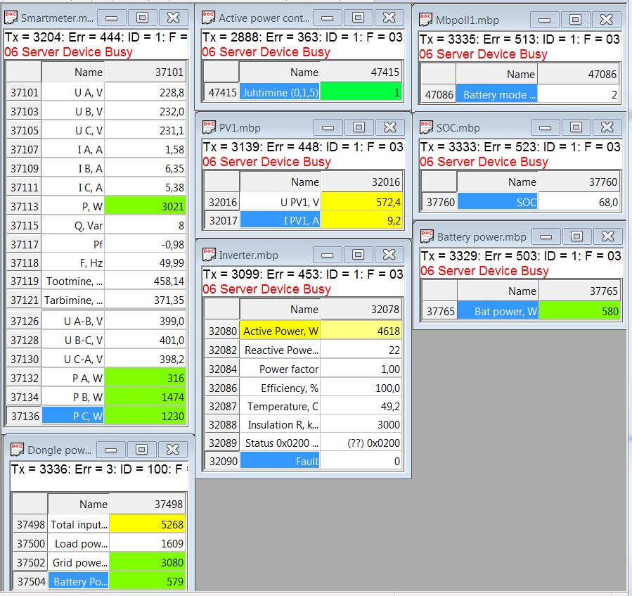

Operatiivinfo paneel on siiski rohkem väärt kui lihtsalt huvi jaoks. Nüüd lisasin ka 5 kWh aku. Pilt täiendatud paneelist antud hetkel (inglis- ja eesti keele segapudru mind hetkel ei häiri). Pildi lisamise järel märkasin, et Inverteri server oli jälle korraks kinni jooksnud. Nii see Hiina kapsas toimib. :grin: Igaks juhuks mainin, et info tuleb otse inverterist, nn pilve võin ka kinni keerata ja info saamine kuni 5 s viitega (kui ilusti tiksub, siis 2 s).
