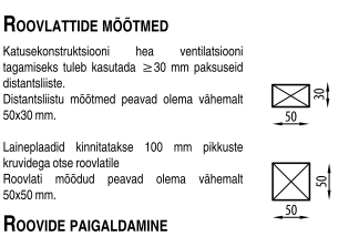

Siit leidsin
Screenshot 2023-06-02 221841.png (24.03 KiB) Vaadatud 9687 korda
Postitusi: 2100
On tänanud: 68 korda
Re: Eterniitkatuse tuulutusvahe.
Minu leitud lehel äravahetamiseni sarnane pilt, ainult 30 asemel on 25 ja natuke ülevalpool on see minu tsiteeritud lause selle min 20 mm kohta.

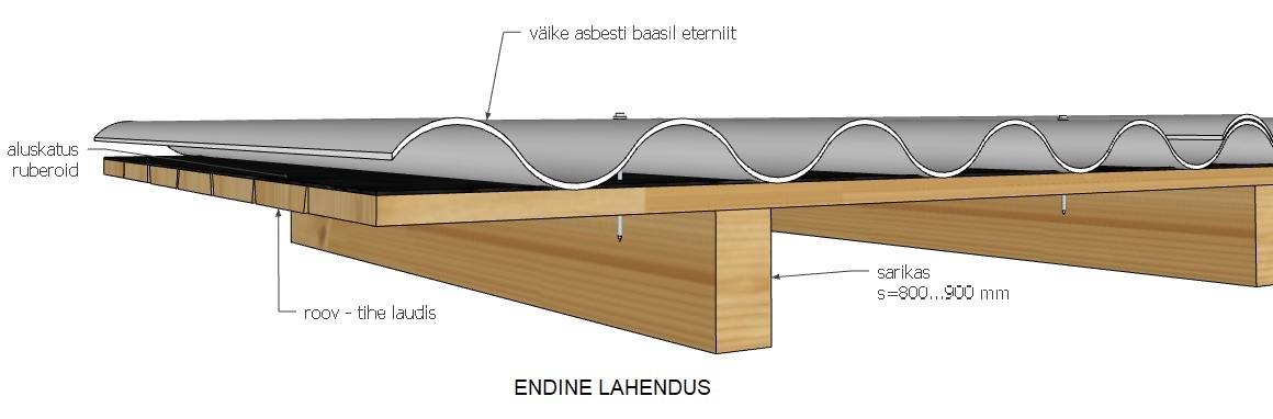

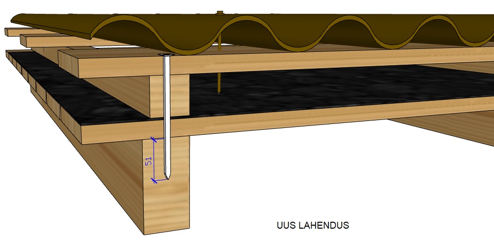

Sama siin - võtsin kinnitusvahendi pikkuse puhul just aluseks eeltoodud reeglit. Samuti võimalikust rihtimisvajadusest lisanduda võivaid millimeetreid.
Variandid pole alati võrreldavad, mistõttu ei saa üldistada:
6 mm läbimõõdu võtsin kruvile lähtuvalt kogemusest, et 5 mm puhul oli praktikas sagedasti ette tulnud purunemist. Kruvid keerme kohalt on peenemad ja purunemine toimub sealt. Kasutusklass c3 tähendab, et selle pinnakate on selline, mis mõeldud väliskeskkonda.
Kruvitootjate kohapealt ei hakkaks üldistama - jällegi olukorrad võivad olla erinevad ja ei pruugi olla võrreldavad, kuigi jah, on olnud erinevaid tähelepanekuid ja mõne tootja kruvide osas suuremaid kahtlusi.
