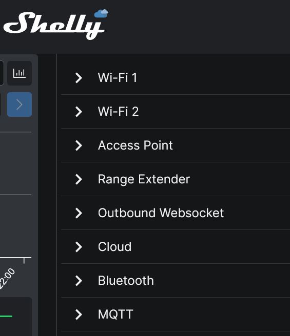

Shelly analoogilistel jubinatel saab määrata, kas nad registreerivad ennast "pilve" või mitte. Samuti saab neile anda sisevõrgu RPC käske (st panna nad sisevõrgus juhtima üksteist).
Kuid pilveteenuseta kaob võimalus neid välisvõrgust hallata.
Kuna sa tegid oma asjadele kõvasti reklaami, siis reklaam Shelly jubinate kohta https://www.shelly.cloud/en-ee/products ... unfiltered
Nendega on see +, et uuema põlvkonna seadmetesse saab laadida oma scripte.

kunn24 kirjutas: 19 Mär 2023, 15:28 Shelly analoogilistel jubinatel saab määrata, kas nad registreerivad ennast "pilve" või mitte. Samuti saab neile anda sisevõrgu RPC käske (st panna nad sisevõrgus juhtima üksteist).

Shelli enda lehel on tutvustavas tekstis kirjas, et see süsteem töötab ainult kohaliku võrgu olemasolul:
https://kb.shelly.cloud/knowledge-base/ ... s-to-contr
Shelly® tutvustus
Shelly® on uuenduslike mikroprotsessoriga juhitavate seadmete sari, mis võimaldavad elektriahelate kaugjuhtimist mobiiltelefoni, tahvelarvuti, arvuti või koduautomaatika süsteemi kaudu. Shelly® seadmed võivad töötada iseseisvalt kohalikus Wi-Fi võrgus või neid saab kasutada koduautomaatika pilveteenuste kaudu. Shelly Cloud on teenus, millele pääseb juurde kas Androidi või iOS-i mobiilirakenduse või mis tahes Interneti-brauseriga aadressil https://home.shelly.cloud/ .
Shelly® seadmetele pääseb juurde, neid saab juhtida ja jälgida kaugjuhtimisega igast kohast, kus Kasutajal on internetiühendus, eeldusel, et seadmed on ühendatud Wi-Fi ruuteri ja internetiga.
Kui kasutaja on ühendatud otse seadme pääsupunktiga või seadme IP-aadressiga kohalikus Wi-Fi võrgus, pääseb kasutaja juurde Shelly® seadme manustatud veebiliidesele aadressil http://192.168.33.1 . Sisseehitatud veebiliidest saab kasutada seadme jälgimiseks ja juhtimiseks, samuti selle seadete reguleerimiseks.
Shelly® seadmed saavad HTTP-protokolli kaudu otse suhelda teiste Wi-Fi-seadmetega.

Ilma kohaliku võrguta need seadmed ükski ei saa toimida, sest kuidas nad siis omavahel sidestad ja neid haldad?Võid ka oma sisevõrgu ruuteri välja jätta, siis on 1 seade master ja ülejäänud slaved ning töötavad samal IP-adrel üle portide.
Shelliga saad teha käske palju tahad, tuleb vaid see json keel omale veidi selgeks teha. Ma ausalt öeldes suurt pole viitsinud, mul tuttav IT-mees teeb midagi, kui vaja.
Tüüpiline xxx.200 IP-ga seadme RPC käsud:
Switch id:0 sisse:
http://192.168.1.200/rpc/Switch.Set?id=0&on=true
välja:
http://192.168.1.200/rpc/Switch.Set?id=0&on=false
Kui on ikka suur valu hiinlase pilveteenust vältida ja tahta väljast ligi saada, siis nagu ikka tavaline käik:
Oma võrgu jaoks väljast fix ip, pordid lahti, seadmed sisevõrgus fix Ip-le, siis oma ruuterisse vastav suunamine jne.
Kuid kaob ära leht, mis neid üldiselt haldaks.
