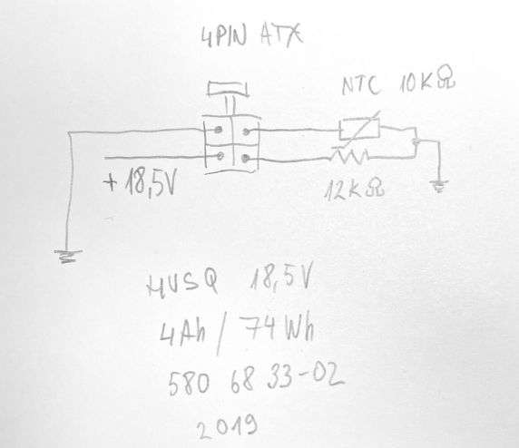

Kas kellelgi siin on mõnda Husqi akut käepärast ja saaks testriga mõõta takistusi?
Tangant poolt vaadates, lukusti üleval:
4+3= ? kOhm NTC
4+1= ? kOhm
Palun märkida ka aku mahtuvus.
Alustuseks Husq OE aku:
18,5V/4,0Ah/74Wh
4+3= 10kOhm
4+1= 12kOhm
Netist leitud:
1,8Ah OE aku
4+3= 10kOhm
4+1= 3,9KOhm
Herizon
Postitusi: 229
Liitunud: 08 Juun 2017, 12:39
Asukoht: Arensburg
On tänatud: 26 korda
Re: robotniiduk
Lugemata postitus Postitas Herizon »
spezwend kirjutas: 18 Mai 2023, 00:52 Kas kellelgi siin on mõnda Husqi akut käepärast ja saaks testriga mõõta takistusi?
Kollased juhtmed on ainult aku temperatuuri anduri jaoks ehk thermistori juhtmed. Kollaste juhtmete omavaheline takistust on 20 °C juures ca 30 kΩ ja tempratuuri tõustes takistus langeb. Kollastel punaste ega mustade juhtmetega asja pole, s.t nende omavahelist takistust mõõta pole vaja.
Must ja punane juhe on laadimiseks ja tühjakslaadimiseks, komplektsel akul nende omavahelist takistust öelda ei oska, kuid elementideta on takistus ∞Ω.
Antud andmed põhinevad 430X, 440, 450X, 550 akudelt.
Robotniidukite müük, paigaldus ja sõltumatu tehniline know-how: https://herizon.ee
spezwend
Postitusi: 81
Liitunud: 16 Mär 2011, 13:16
Re: robotniiduk
Lugemata postitus Postitas spezwend »

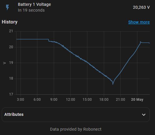

Ma ehitasin just 20,4Ah (5S6P) aku millega niidab 11,5h ja laeb 5h. Mulle tundub, et pin 4+1 vahelise takistusega määratakse aku mahtuvust ja pin 4+3 mõõdab aku temperatuuri. Minu Husq originaal 4Ah aku skeem:
Screenshot 2023-05-20 021547.jpg (17.74 KiB) Vaadatud 18832 korda
Super hea oleks kui sa saaks minu skeemi järgi ära mõõta need 430X, 440, 450X, 550 akud ja andmed ka juurde panna.

spezwend kirjutas: 20 Mai 2023, 02:22 Mulle tundub, et pin 4+1 vahelise takistusega määratakse aku mahtuvust
Ei määrata, aku mahtuvust mõõdetakse emaplaadil asuva(te) takisti(te) abil. 430X, 440, 450X, 550 akupatareis saavad Pin 1, 3 ja 4 BMS'i peal kokku ühes kohas (alloleval joonisel PACK(-) punktis ehk pärast tühjakslaadimise ja täislaadimise MOSFET'e), kus nende potentsiaalide erinevus on null ja ka takistus null.
Emaplaat kontrollib enne aku laadima asumist, kas Pin 1 ja 3 vahel on thermistor'i takistus lubatu piires ja kas Pin 2 ja 4 vahel on pinge lubatu piires. Kuna näiteks 420'ne thermistor on vale väärtusega, ei hakka 420 emaplaat laadima (integrity check) näiteks 430X akupatareid ja vastupidi.
spezwend kirjutas: 20 Mai 2023, 02:22 ja pin 4+3 mõõdab aku temperatuuri.
Jah, emaplaat saab antud pin'idest teavet akuelemendi temperatuuri kohta.
Tean neid asju nüüd, sest vahepeal sai ellu äratatud üks selline kärakas:
Omaniku jutu järgi olla robotniiduk vajunud tiiki (polnud minu paigaldatud) ja nagu pildilt näha, BMS oli saanud niiskusekahjustuse. Pärast mitmete komponentide asendamist ja korrodeerunud kohtade ülejootmist ärkas too uuesti ellu.
Enne mind oli üks ettevõte seda juba üritanud elustada uute elementide paigaldamisega, kuid nii lohakalt, et üks punktkeevitus oli lahti.
Pilt'
Igaks juhuks vahetasin juba vahetatud elemendid omalt poolt testitud elementide vastu ümber.
Olge mureta, seda taastatud kärakat ma ei müü kellelegi, vaid kasutan enda 430X sees ise, kui vana akupatarei aastast 2016 peaks ühel hetkel otsad andma ja usun, et see hooaeg jääbki tema elementidele viimaseks, loomulikult BMS läheb uuele ringile.
Kes soovib raha kokku hoida, siis pakun ettevõtte alt ka akupatareide uuendamise teenust kasutades vana BMS'i garantiiga üks aasta (normaalne kulumine ehk aku mahtuvuse vähenemine sinna alla ei kuulu). Olemas on selleks SUNKKO 737G+ punktkeevitus kui ka SKYRC MC3000 akuelementide tester.

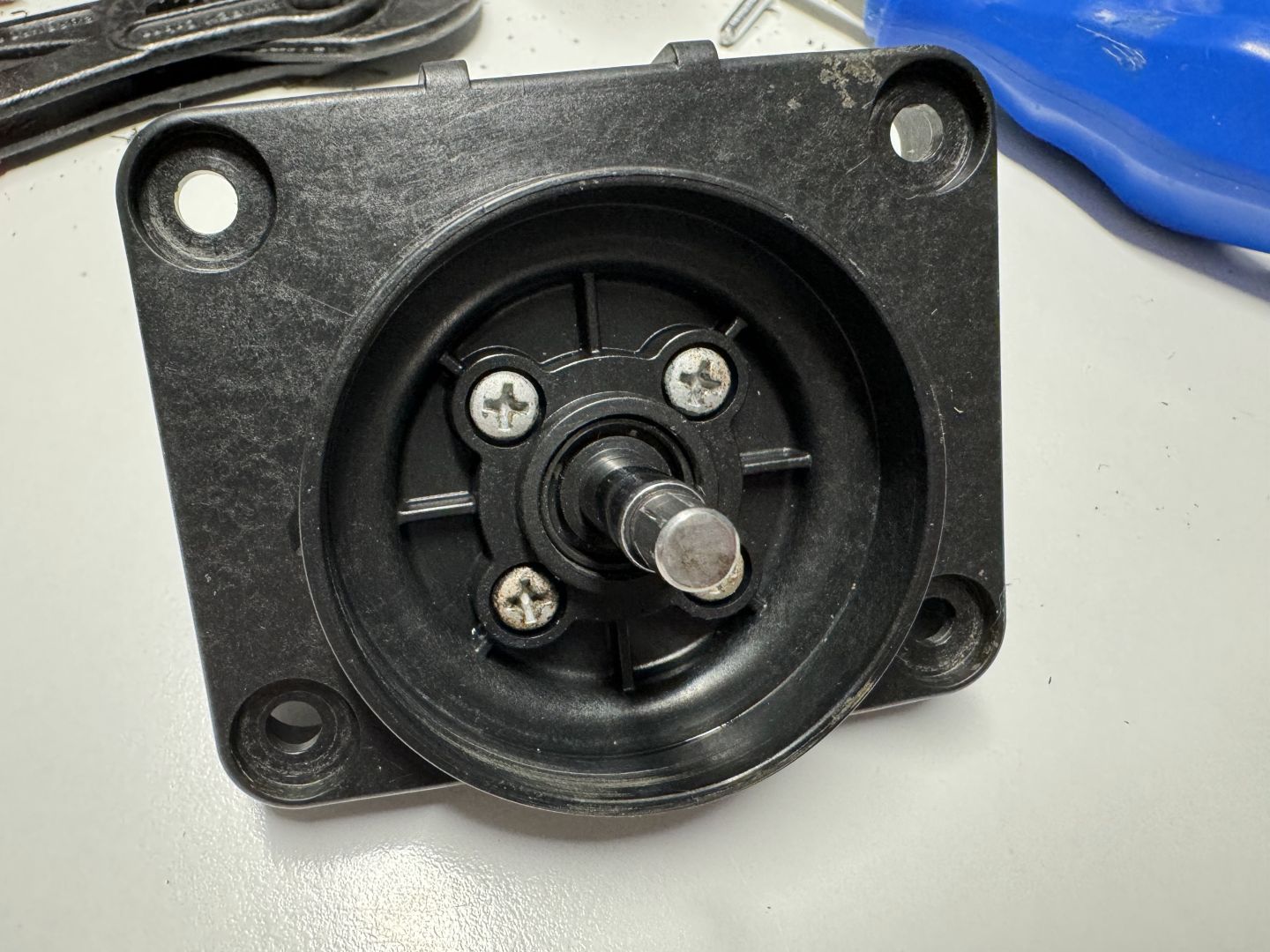

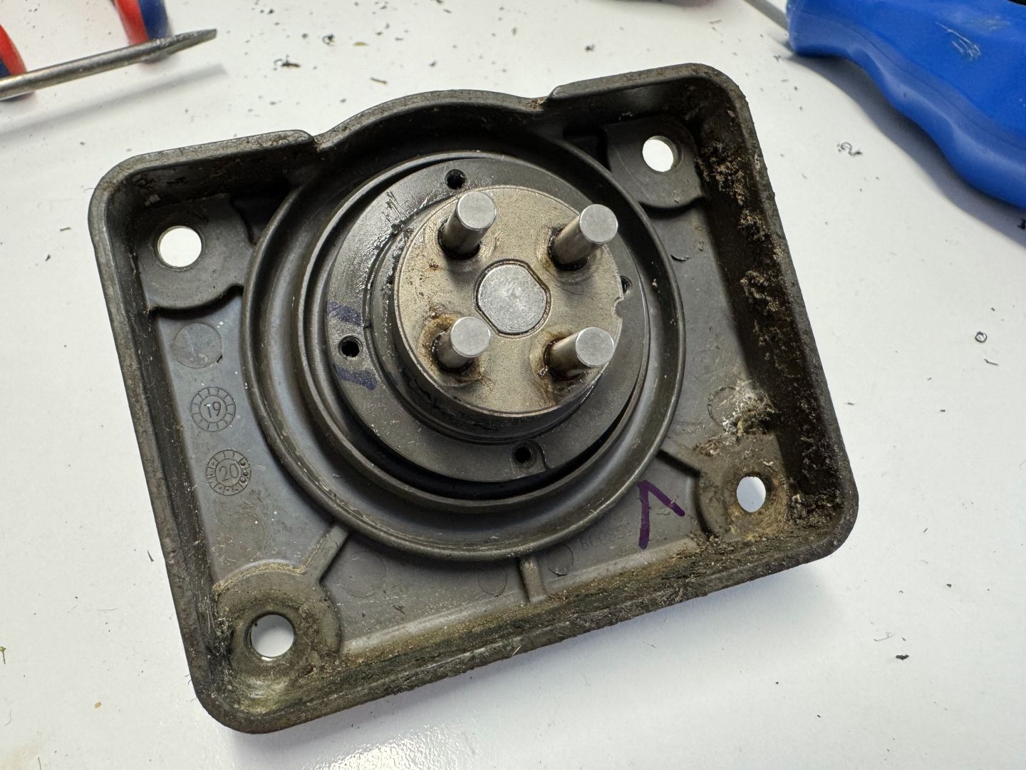

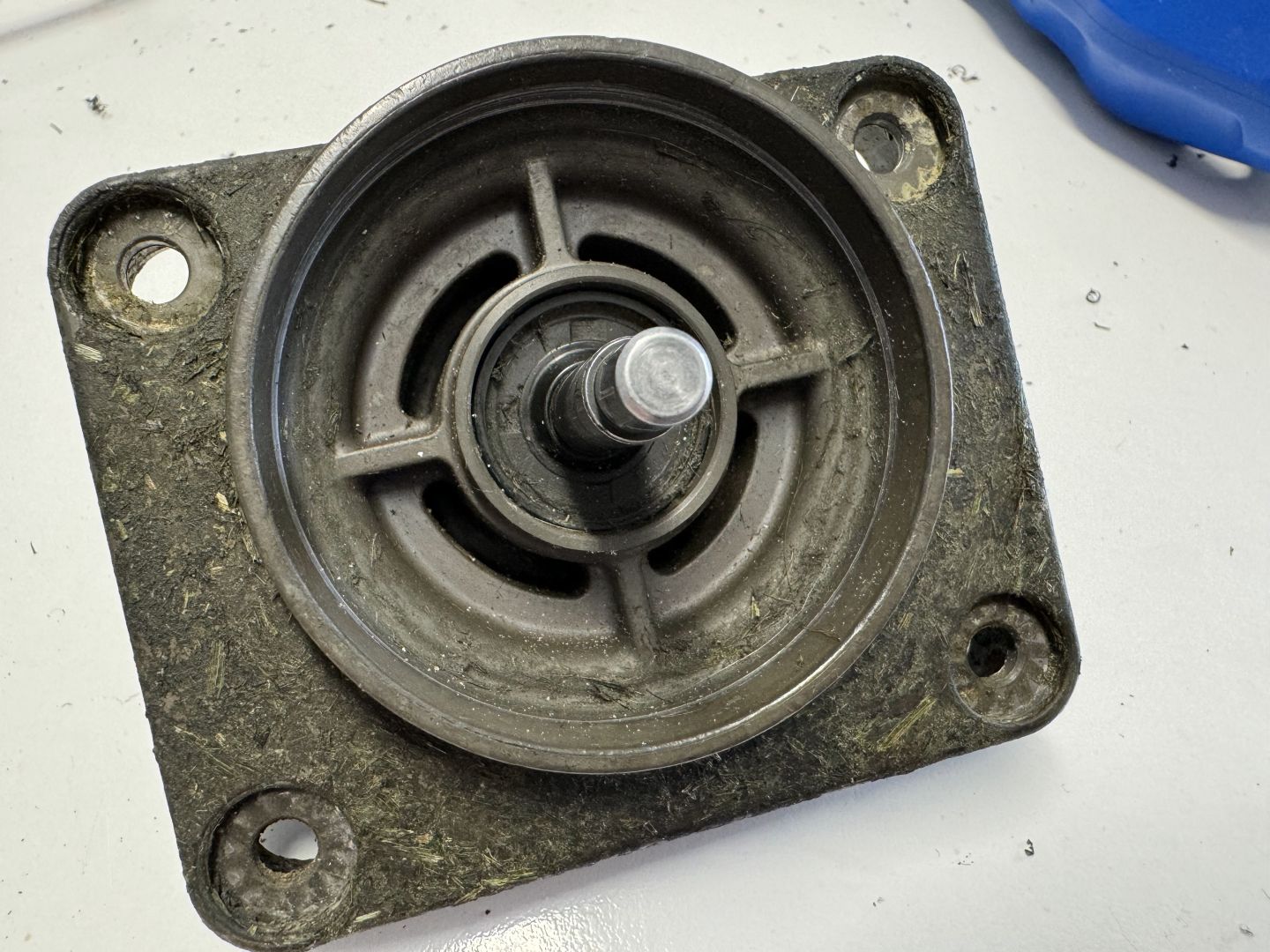

Uus hooaeg kohe algamas, kiskusin taas lahti veomootorid. Nüüd juba loksuvad päris korralikult. Eelmine hooaeg kontrollisin, pesin puhtaks ja panin uue määrde ja kõik tundus OK. Minu kogemus näitab, et viimane piir rattalaagreid vahetada on peale 4. hooaega, õigem oleks seda vist ikkagi teha peale 3. hooaega.
Tellisin mingi hetk Hiinast laagrid - raha raiskamine. Laagrid lähevad võlli peale täitsa vabalt ja isegi loksuvad peal. Järgmisena võtsin täpselt sama mudeli SKF laagrid ja absull ei loksu. Hind oli muidugi kõvasti kallim, ~5€ 10tk vs ~15€ 4tk. Simmerid jäävad vist hiinakad 5tk ~7€, tunduvad OK. Tänud jälle Herizonile väga informatiivse video eest.
Aga nüüd teine mure, valgetele hammasratastele on ka väike loks tekkinud, kas keegi on neid eraldi kuskilt saand? Või kulub seal hoopis metalli osa? Neid nagu saaks ka vahetada.

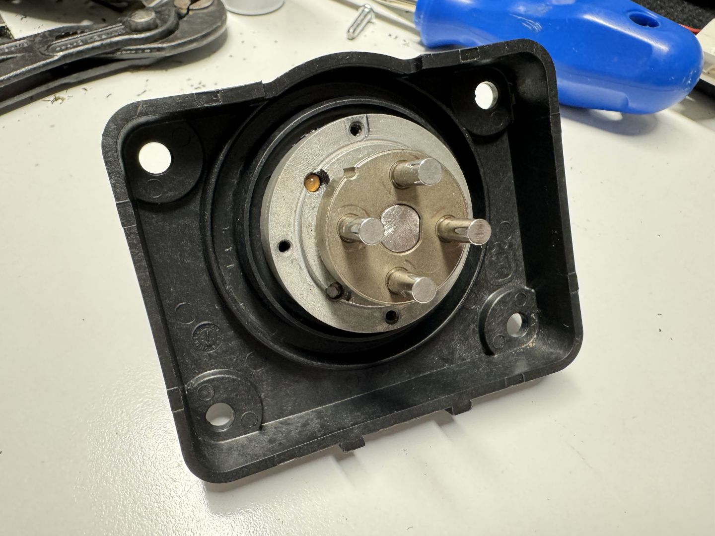

Avastasin, et Husqvarna on uuendanud 4XX seeria veomootoreid mõned korrad (mitu koodi muudatust). Herizoni videotes on õpetused vanade mootorite kohta, mis on toodetud umbes 2016...2020 OE kood 581 62 13-02. Uuendatud varuosakood on hetkel 581 62 13-07. Reduktori rattapoolne osa kinnitub vanematel kruvidega plastiku külge, on nüüd metallist üks tükk. Simmer on ka jälle ebastandardne 8x22,5x4.
4XX <2020
4XX >2020
