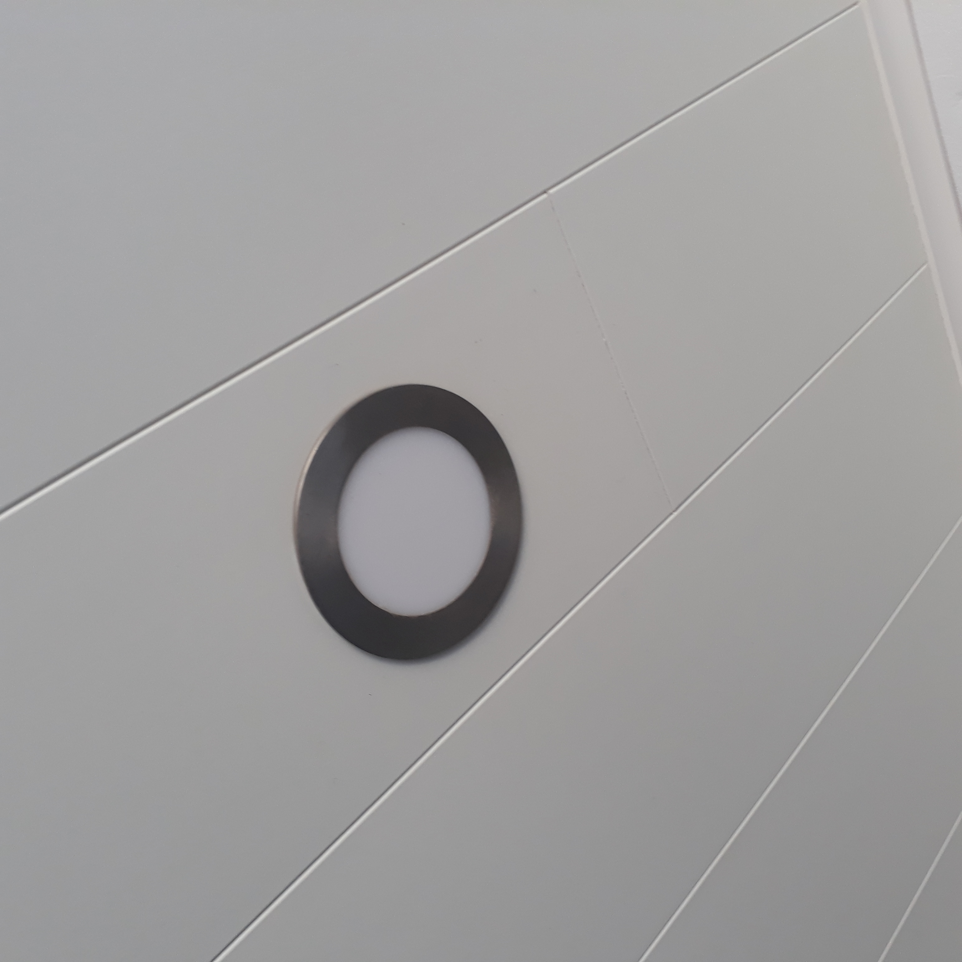

Minu uues korteris on ripplae sisse paigaldatud LED lambid. Kahjuks 2 lampi juba streigivad ja aeg- ajalt valgus neis väheneb. Kuidas nendega toimetatakse, et nad taas töökorda saada? Puudub kogemus, palun mitte pahaks panna.

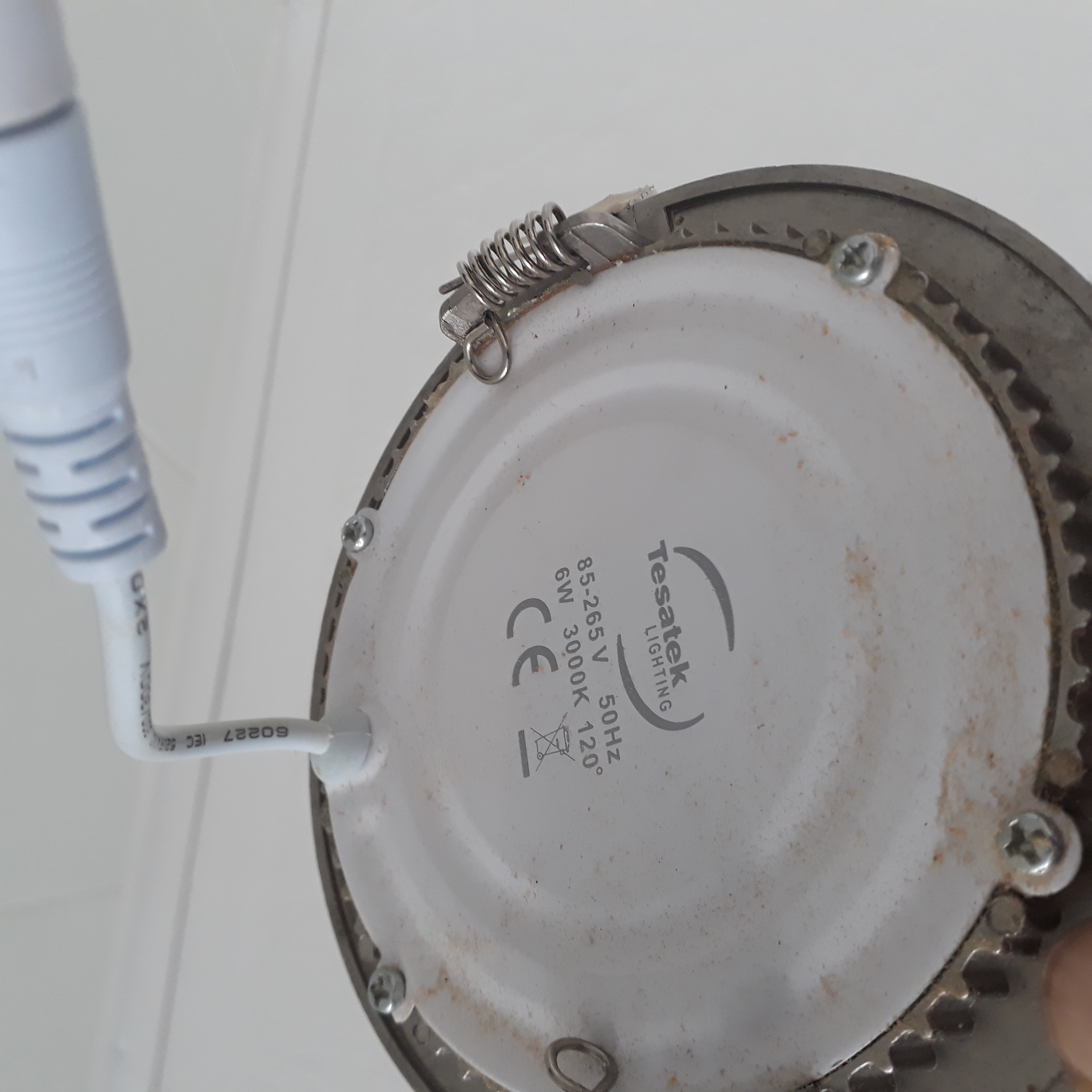

Tesatek kaubamärgi lampe müüdi Espak'is ja suure tõenäosusega ei ole vigane mitte valgusti ise vaid juhet pidi edasi minnes olev valge karbike, mis on selle valgusti toiteplokk.
Piisab selle toiteploki vahetamisest kvaliteetsema vastu ja põleb jälle kaua aega edasi.
Lambi juhtmel olev ümargune pistik käib lahti seda veerand pööret keerates.
Mõistlik on näidata lampi (või selle pilti) Espakis ja uurida varuosade saadavust aga suure tõenäosusega kiirem variant on uus samasugaune (samasuguse pistikuga) valgusti osta, mille toiteplokki kasutada.
Aga selle toiteploki vahetamiseks on ikkagi elektriala inimest vaja.

Õige toiteploki valimiseks tuleb pildistada olemasoleval toiteplokil olevat kirjet.
Postitusi: 1818
On tänatud: 102 korda
Re: Kuidas valgusti töökorda saada?
Ise olen elektrialal pigem võhik aga mis silma jäänud siis elektriasjadel olevad kirjad võivad natuke vihjata.
Antud juhul on fotol oleval lambil kirjas 85-263V 50Hz 6W, tekib küsimus kuskohast see 12V alaldi jutt tuleb, mina oma tarkusest ei oskaks küll nende kirjade järgi sinna 12V külge pookida vaid paneks tuimalt 230V 50Hz lambile toiteks.
Neid lampe tundub, et ka müüakse nt https://www.valgusmaailm.ee/index.php?r ... ct_id=1405 .
Pakuks kui lamp streigib osta uus sarnaste kirjadega ja proovi asendada, ei tundu hingehinda ka maksvat..
nt 12W veidi võimsam variant kui valgust rohkem tahta https://www.valgusmaailm.ee/index.php?r ... ct_id=1406
