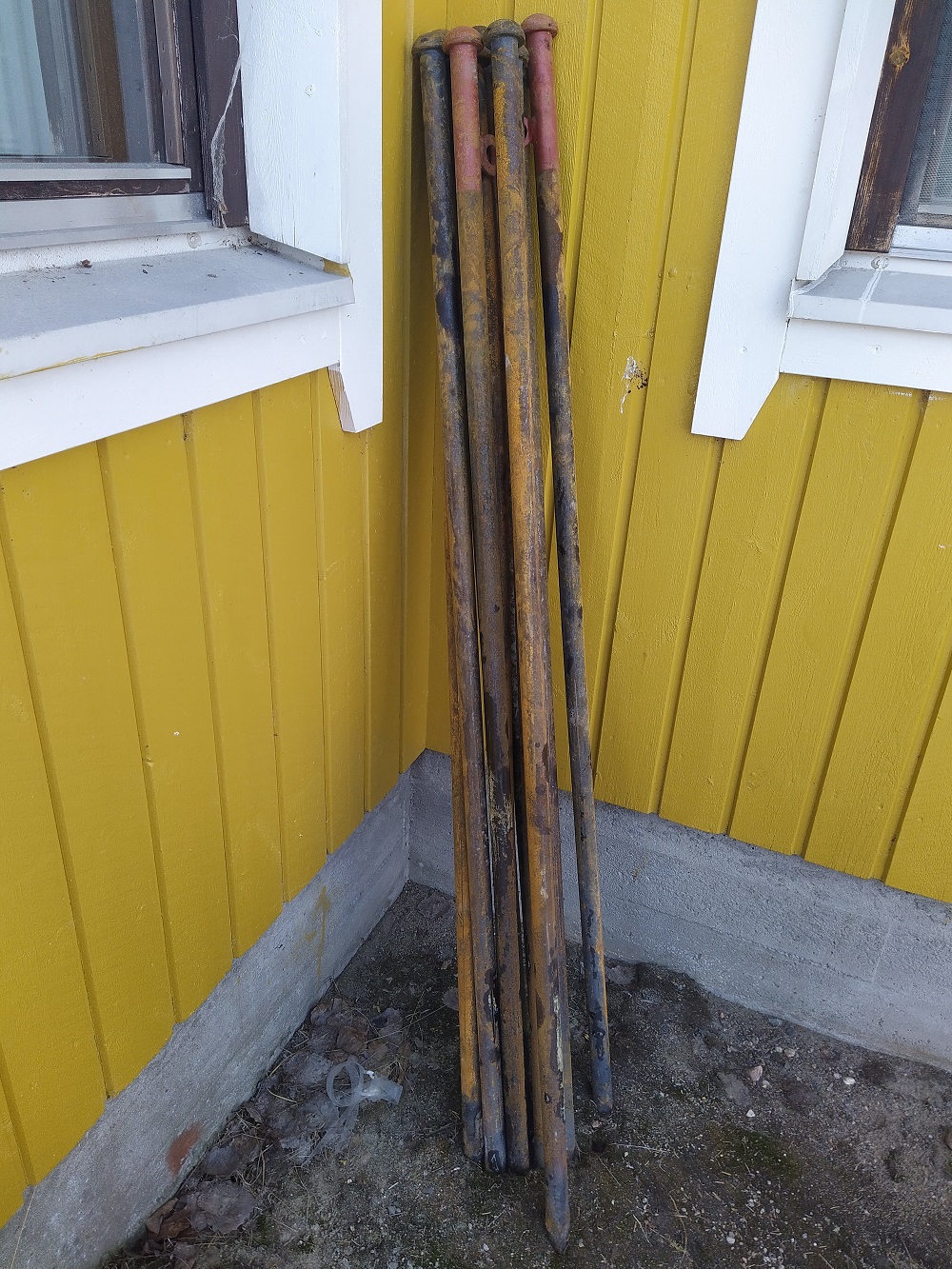

Re: Garaaži maandamine
Mulgi vaja teha peakilbile.
Mõtlesin et puurin augu ette, löön sellise juraka maasse ja korras ongi. Poolteist meetrit pikk ja 4-5cm paks varras. Arvatavasti vaja teine ka otsa keevitada ja taguda kuni läheb.
Ei ole VAJA teha. Metalli kokkuostu viies saad sellest roostes kraamist mitu raha.
OBO vardad on tsingitud või vasetatud. Need on roostes.
Noonoo. See nii raske ja jämme, see roostetab 400 aastat. Maa sees roostetamine = maaga kokku sulandumine, mida ongi vaja.
Mida see peenike OBO teeb kui kivi vasta tuleb? Sellele aga tuleb lihtsalt kõvemini kuvaldaga anda ja läheb.
jaguar3-le Obo vardad liidetakse üksteise otsa löögiga. Tekib pikk elektrood, tavaliselt on 4,5-7,5m hõlpsalt saavutatav laenutusest saadud lööjaga. Kui kivi ette tuleb siis varras paindub kõrvale või läheb liitekohalt puruks.
Maandused tuleb projekteerida või arvestada eelnevat kogemust samas piirkonnas. Põlva ümbruses liivakivi piirkonnas ja põhja pool pae piirkonnas pole varrastega midagi teha, pinnas all lihtsalt ei juhi elektrit.
Enne Suurt ehitust tulab vastata küsimisele, mis eesmärki maandus täitma hakkab, siis leiab allikatest (Päästeameti kodulehel piksekaitse maanduste kohta väga asjalik juhendmaterja olemas) ka vajaliku maandustakistuse, mis vaja saada ning isegi elektroodide arvuümber hoone perimeetri.
Obo elekrood on kallis võrreldes OBO 10mm raudjuhiga ,mida samuti saab maanduselektroodina tarvitada kaevates see 1,5m sügavale . Kuni meetrini kuivab põuaga pinnas ära.
Savi pinnases on võimalik 4-ja OBO vardaga(6m ) alla 30 oomi kätte saada. Liiva pinnases 80m(kera OBO raudjuhti) andis 100 oomi . Mõlemad numbriliste väärtuste vajaduse mõtles välja projekteerija.
