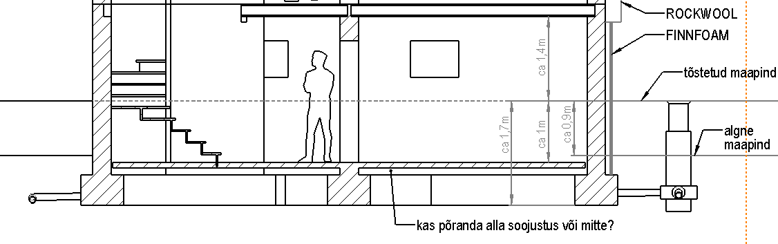

Vaagin kas keldripõrandat soojustada või mitte. Hea, kui keegi oskaks soovitada.
Maja oleks talviti pikalt kütmata.
Soojustuse mõtet näen selles, et kas talvel võib külm keldri kaudu vundamendi alla pugeda ja seda kergitada. Samas kui sellist ohtu ei ole, siis soojustamata põrand pigem aitaks keldris soojemat temperatuuri hoida.
maapind ise on üpris tihke kivirähk, moreeniks vist kutsutakse. Kaevasin proovisüvendi vundamendi talla teoreetilise põhjani, labidas peale ei hakanud, ainult kangi abiga sai. Vesi põhja pidama ei jää, siis ilmselt piisavalt dreeniv pinnas ka.
Hetkel käsil projekti lähteülesande koostamine
Lõige umbes selline:

Teoreetiliselt võib olla niipidi, et keldri põranda alune 5 kraadine maa soojus aitab keldrit kütta. Kui keldripõrand soojustusmaterjaliga isoleerida, siis see maasisene soojus keldrisse sedavõrd hästi ei pääse. Suhteliselt soojusjuhtivast materjalist keldriseinad ise võivad juhtida külmasillana miinustemperatuuri vundamendi talla alla. Keldri põranda alt tulev maasoojus aitab kütta. Oleneb muidugi ka keldri põranda pinnasuurusest.
Seega keldripõrandat on mõtet soojustada eelkõige siis, kui on plaanis köetavad keldriruumid.

Joonisel on näidatud justkui plaanitakse poolkeldri ruume mitte panipaigana vaid pidevkasutuses kasutada. Siis on mõistlik teha soojustus ja ruumi küte nii nagu tavaruumidelgi. Samuti soojustada vundament keldri põhjani.
Sõltumata kas o n vesi põhjast allpool või mitte, tuleks teha hüdrotõke (põrandale ja ka seintele) vähendamaks keldri niiskumist

Keldri mõte pigem mitte juurviljade hoidmiseks ("päris" kelder olemas), vaid hoiaks seal üht-teist träni ja tööriistu, oleks omaette nokitsemise koht ja võib-olla ka A/V ruum, juhuks, kui keegi tahab täie heliga mingit filmi vms. vaadata, siis ei häiriks sellega põhikorrusel olijaid. Katla jaoks reserveeriks samuti koha, torud paneks ka keldri lae alla, talveks tühjaks laskmise võimalus vajalik.
Keldriseinte väljastpoolt hüdrotõkkeks + soojustuseks mõtlesin Finnfoami 100 mm plaate. Kas põrandale on õigem kile peno alla või peale?

Geoloogilist uuringut on vaja erijuhtudel - kui plaanitakse sohu või kuhugu Tartu kandis jõeluhtadele ehitamist. normaalsel ehitamisel kõrgel pinnasel on eramaja kandevõimeks pinnas ok. Teine teema põhjavee tase ja selle ärajuhtimise võimalikkusest saab aimu ümbruskonna uurides, vajadusel teed prooviaugu ja vaatad kas vesi on sees või mitte.
Kuigi tavapõrandal pannakse hüdrotõke vahtplasti peale siis antud juhtumil teeksin vahtplasti alla. Hüdrotõkke eesmärk on ju pinnasest kapillaarniiskuse eemale hoidmine ja kui ta on ehituskihist väljapool siis see on parem.

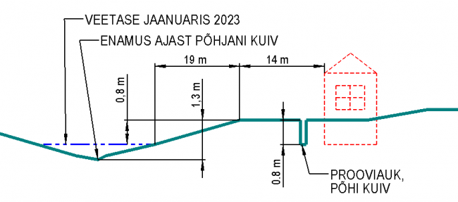

Mis metoodikaga / tehnoloogiaga praktikas geoloogiline uuring tehaks? Kas uuringu tulemusena saab 100% kindlusega väita, et mingil ajal võib olla (on olnud) max veetase teatud kõrgusel? Pinna kandevõimes ei saa kahtlust olla, see on ka märjalt piisav, küsimus on vaid max veetasemes.
Prooviaugu tegin varasemalt, põhi kuiv, aga kuna tekkis mõte vundament sügavamale teha, siis prooviauk hetkel liiga madal, pean sügavamaks tegema. Probleem aga selles, et skitsil märgitud veetase lähedal asuvas lohus esineb harva, korra aastas või harvem. (Võimalik, et maapind oli külmunud ja sulavesi ei saanud seetõttu kohe ära imbuda). Veetase püsis sellel kõrguse ca 2 nädalat, siis kadus, praegu on nagu tavaliselt lohu põhjani kuiv. Et kui nüüd prooviaugu sügavamaks kaevan, siis on see eeldatavalt kuiv. Et olukorda reaalis jälgida, peaks vast järgmise "ujutuse" korrani ootama, kui vesstase lohku jälle ilmub.

Seal see sama teema, mis käsitsi kaevatu auguga, et peab jälgima reaalajas. Huvitab, et kas geouuringuga suudavad nad max taseme kindlaks teha ka siis, kui uuringu tegemise ajal on veetase all.
