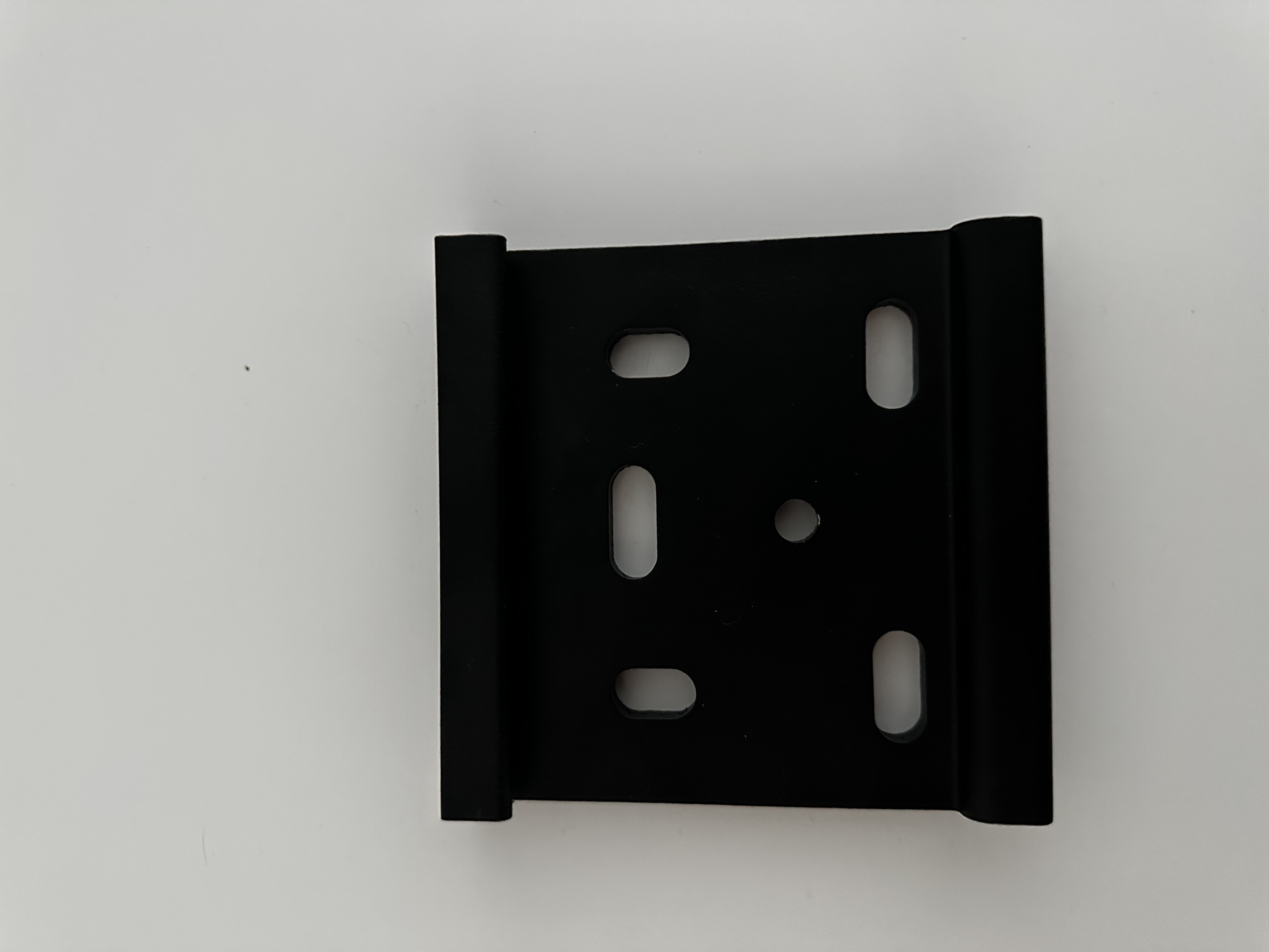

Kinnitus ise selline 130x133mm metallplaat:

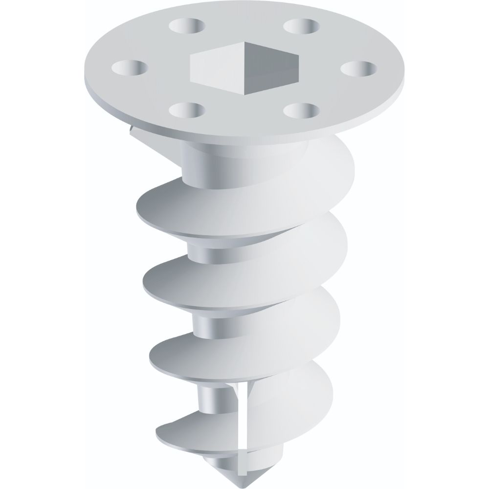

Väike mõte, et kui panna vineeri alla pildil olev penoplasti tüübel, millest siis auk läbi puurida ja latt läbi pista, siis kas see võiks ka mingil määral aidata latti toestada või on peno selleks ikkagi liialt pehme?

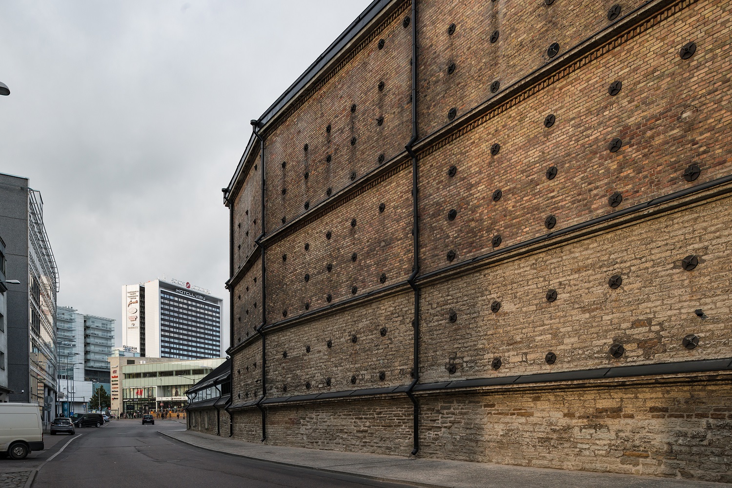

soovitaks selliseid ankruid läbi maja nagu Rotermanni elevaatoril - siis on kindel et püsib.

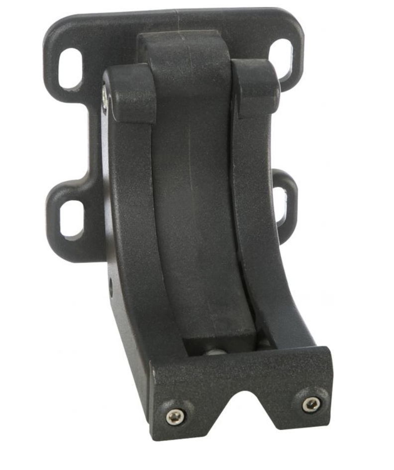

Selliseid lisakinnitusi pakuvad:

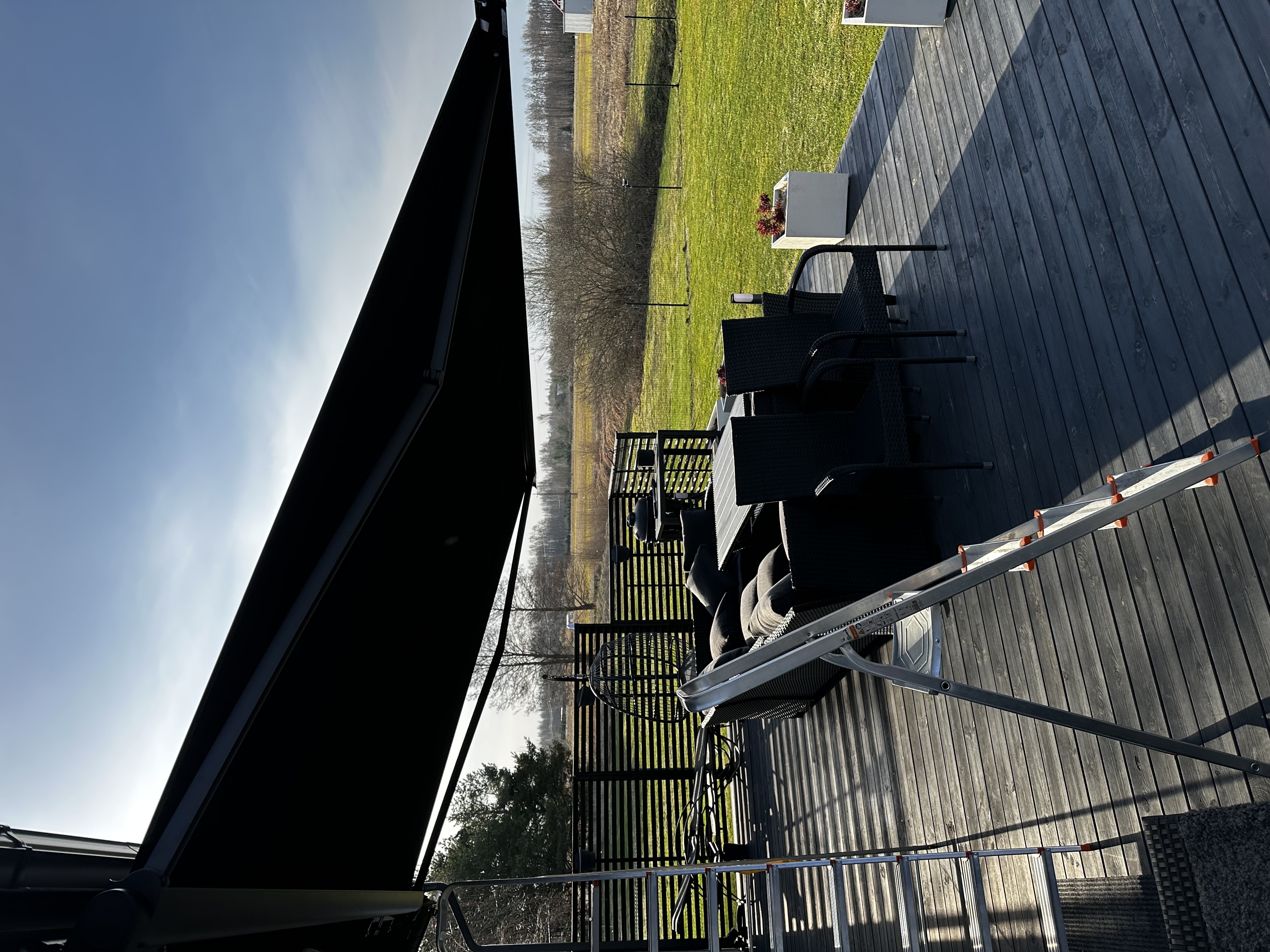

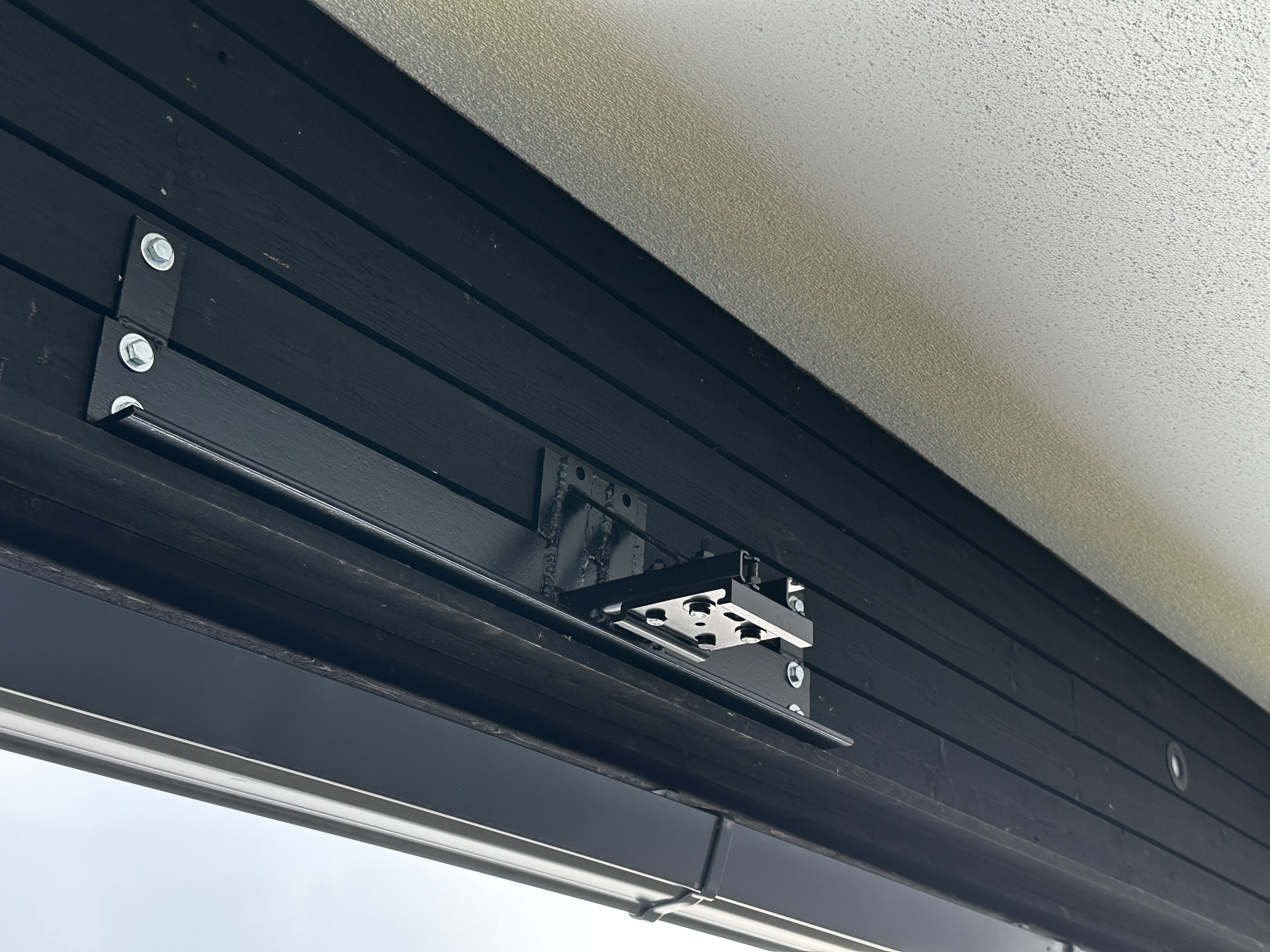

Markiis sai ikkagi kinnitatud katusetalade külge, selleks keevitasin 8mm nurkrauast vastava kinnituse(keevitus ei jäänud just kõige ilusam, kuna osa metrajali oli tsingitud, mille küll lasin relakaga puhtaks aga ikkagi keetis tsingijääke vahetevahel välja):
Sellega sai jõud ühtasemalt kahe tala vahel ära jaotatud ning kui tuleb isu markiis ära kaotada ei pea hakkama uuesti seina taastama.
Tuuleandur hoolitseb selle eest, et tugevama tuule korral keritakse markiis tagasi sisse.
