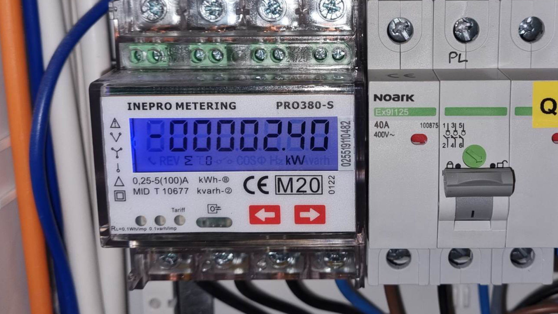

Lugemata postitus Postitas ChLoNiCaL »
Imelik kirjutas: 18 Mär 2023, 06:02 ... Seal on tõenäoliselt mingi üleüldine käkk. Kuna tegemist on jutu järgi uue paigaldisega on seal kindlasti paberid elektripaigaldise ehitaja ja auditeerija kohta. Alati on võimalik pöörduda nende poole ja usalduse puudusel tellida uus sõltumatu audit. Piltide ja asjatundmatu info põhjal ei ole võimalik süsteemi adekvaatselt vaadelda.
Kusjuures arendaja ei anna seda infot ja majavanem ei leidnud ehr.ee-st mitte ühtegi elektri teemalist dokumenti.
ping kirjutas: 18 Mär 2023, 10:34 Suure tõenäosusega on kõik korterite voolumõõtjad valesti ühendatud ja neutraal on ühendatud kõigis korterite voolumõõtjates valesse serva (toodud kilbipildil näen sinist juhet paremal aga see peaks olema vasaku klemmi all).
Sa mõtled siis seda sinist juhet mis on hetkel parema klemmi küljes?
Pilt 1
Pilt 2

Re: Elektrikadu kortermajas.
N on paremal ja arvesti küljes õigesti. Vaata seadme juhendit. Kui asja üldse ei jaga, telli kontroll sisse.
Käisin ekstra oma väikest lisakilpi lahti harutamas, pilt lisas. Paremal all on peenike sinine N. Arvesti näitab õigesti, EL-i arvestiga võrdluskontroll tehtud.
Kontrolli, et sul kaitselüliti Q1 pealt läheksid 3 faasijuhet (või parem, las kontrollib spets, sa ei tohiks neid surkima ise ronida) arvestisse alt. Mul on kerge mulje, et lähevad pealt. Mis pidi N kulgeb, ei oma tähtsust, tema ahelas voolu ei mõõdeta.

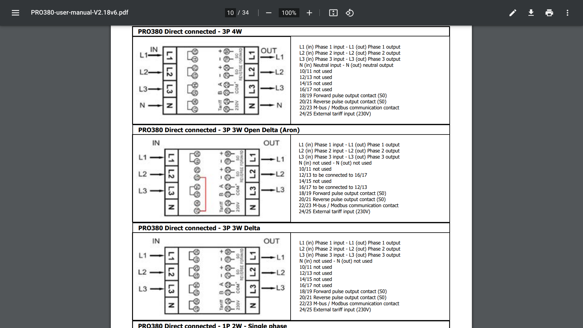

Kui sisend on elektriarvesti pealt, siis vastavalt kasutusjuhendile peab N (sinine juhe) olema vasakul.
Nagu näha, siis EI OLE kasutusjuhendit järgitud ja isegi viitsitud kontrollida kuigi seda juhendit on juba 3 korda varem siia teemasse lisatud:
https://ineprometering.com/wp-content/u ... 2.18v6.pdf :hello:
Ping, N-l pole arvestis mõõteahelat. Kui juhtmed lähevad pealt, peab N-i ühendus jääma muutmatuks ja paremale.
Kuid targem oleks ühendada L-id õigesti, kui valeks ühenduseks pole teadlikku kaalutlust (näiteks arvesti omatarve jätta korteritele).
Selle inepro asjanduse tõsine probleem on see, et N pole arvestil pealtpoolt tähistatud. Kuskilt alt vb olla leiab tähise. Hispaanlaste värk.
Arvesti õiget ühendust saab ka täiendavalt kontr0llida La, Lb, Lc pingeid uurides, peavad olema usutavad 230 V kanti ja igasse faasi tarbimise ühendamisel vastava faasi voolunäit usutavalt muutuma. Kasutusjuhendile on juba 2x viidatud.

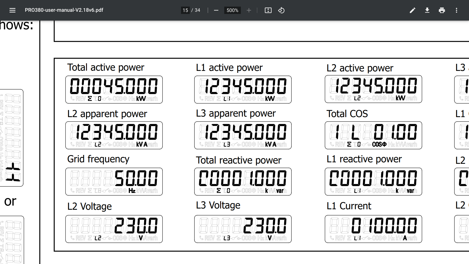

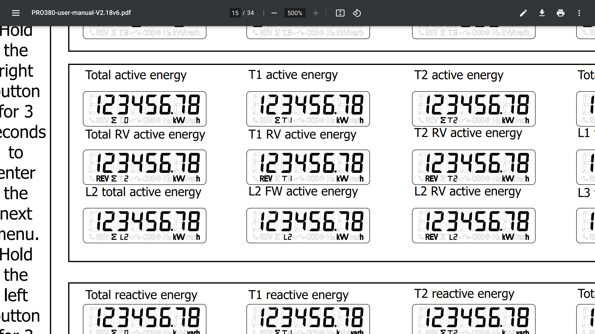

Nagu toodud piltidelt on näha, siis ühel pildil on kogu tarbitud energia kogus (Total active energy) kWh, mis on 0 (null), mis ei saa olla käigus olevas paigaldises võimalik, kui selle voolumõõtja kaudu on energiat tarbitud.
Ja teisel pildil on hetkel tarbitava energia võimsus (Total active power) kW, mis saab olla miinusmärgiga ainult siis, kui majas on hetkel elektritootmine näiteks päiksepaneelidega:
Isegi ainult arvestil kuvatavaid näite vaadates (ilma kilpi avamata) ja võrreldes neid kasutusjuhendiga, saab aru et midagi on kardinaalselt valesti ühendatud.

Tarbimist ei loe ju, kui on "tootmine" käimas. Need on 2 eraldi registrit.

Sellel viimasel pildil on näidu all ühik kW, mitte kWh, seega kuvatakse hoopis mingi tarbija hetkevõimsust.

kunn24 kirjutas: 19 Mär 2023, 12:15 Tarbimist ei loe ju, kui on "tootmine" käimas. Need on 2 eraldi registrit.
Loetakse ikka, kui arvestus toimub samaaegselt faaside kaupa ja üheaegselt igas faasis eraldi ning erinevates registrites kuvatakse erinevaid arve.
Kuvatav miinus märk sellel vaatel näitab, et antud hetkel suundub energia võrgu suunas, mitte ei tarbita.
(Minu tööülesannete hulka kuulub igakuiselt, kümnete arvestite näitude (kWh, kvarh) võrdlemine ja pean neid ridasid pidevalt näppima.)
