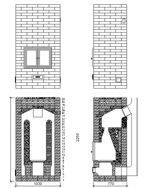

On mõte ehitada väike altühendusega ahi. Alt ühendusel on kaks eelist. Alumine ahju osa paisub suhteliselt vähem, mistõttu korstnaga ühenduse juures pragude tekke tõenäosus väiksem ja osa ahjust korstnasse väljuvast soojusest salvestub korstnasse köetava ruumi osas, mis omakorda parandab süsteemi kasutegurit.
Kuna ei leidnud raamatutest sobivat ahju skeemi, siis konstrueerisin ahju ise. Näha saab virtuaalkujul siin: https://vuuk.ee/skv_2023_a-ahi.php
Arvamused teretulnud!

Ühel poolt ainult laskuv lõõr. See läheb väga kuumaks. St üks ahju külg. Ikka kahest küljest peaks tegema laskuva lõõri. Ja alt kokku ja minema

Minu hinnangul selle viimase laskuva lõõrini jõudmisel on suitsugaas maha jahtunud. Korstnasse võiks suubuda kusagil 200 kraadine temperatuur.
Ahju tööskeemi kohaselt liigub koldest suits esimesse vertikaallõõri, sealt horisontaallõõri (nr 2), edasi järgnevasse horisontaallõõri (nr 3) ehk ahju lae alla. Viimase (nr 4) laskuva lõõri alguseni on suitsu teekonna kogupikkus 2,6 m.
Esimeste lõõride ristlõiked on kavandatud avaramad. Mida kaugemale korstna suunas, seda kitsamad. Lõõride seinapaksused on sama loogika järgi. Kolde sein ja esimene 40 mm kõrgune tõusulõõr kõige paksem - lapiti šamott (+85 mm FTT voodrikivi). Teisel 800 mm kogupikkusega horisontaallõõril sees serviti 65 mm paksune šamott (+85 mm FTT). Kolmandale horisontaallõõrile lisan sisse 20 mm šamoti. Viimase lõõri jätaks ilma šamott sisuta, kuna minu hinnangul selles on suitsugaas juba soojuse talletanud esimestesse lõõridesse. Viimase lõõri lõpu ossa kavatsen lisada lõõritermomeetri temperatuuri jälgimiseks.
Minu hinnangul peaks selle ahju pind soojenema ühtlaselt.

Põhimõtteliselt on kõik OK, ka see laskuv lõõr. Peasi, et korstna tõmme on piisav, st. madalale lamekatusele see lahendus ei sobi aga klassikaline poolteistkorrusele on igati OK. Kuna ahju plaanis kasutatakse mitte järske lõõre siis see ahi väga suurt tõmmet ei vajagi.
Isiklikult arvan, et asi on igati toimiv.

Kõige lihtsam oleks teha nn soome ahi, kolmes (või kõigis) küljes laskuva lõõriga (õhuvahega) ja altühendusega korstnasse. See õhuvahe soojeneb ühtlaselt, kuna suits, mis soovib tegelikult üles tõusta, hakkab laskuma sunnituna otsima jahedamaid kohti, kuni kogu lõõr on ühtlase temperatuuriga.

seda on lihtsam teha aga ahi soojeneb ülalt alla veidi halvasti - ülaosa on kuum, alaosa jahe. Tema plaan tagab kenasti ühtlase soojenemise. ainus ebaühtlane on viimane laskuv lõõr.

Selline ahi ehitatakse välisvoodriga, millesl on vähemalt kolme erineva paksusega osa. Minul on selline ahi ja see on ühtlaselt sooja pinnaga, kusjuures lagi on kõige jahedam.

Re: Altühendusega ahi
Tänan kommenteerimast.
Väga huvitav oleks näha arvutusvalemeid ja arvutustulemusi, mille alusel keegi on argumenteerinud.
Või kas on tegu mingi analoogi põhjal kogemusliku arvamisega.
Ma oletan, et kui olete püüdnud teha temperatuuride arvutusi lõõrides, siis kas võrrandis muutujad on ikka päris õiged või oletuslikud.
Kas võrdlusena toodud soome tüüpi ahju all peate silmas midagi niisugust? Vt alljärgnev pilt:

On arusaadav, et üks laskuv lõõr soojeneb rohkem kui kaks, kuna kahe puhul oleks lõõride kogupikkus ühe laskuva lõõri võrra pikem. Kas aga kahe laskuva lõõri puhul poleks lõõride kogupikkus liialt suur?
Üleliia pikk lõõristik tähendab halba tõmmet ja korstnasse suubuv madal suitsugaas on korstna pigitumise üks põhjuseid.
Hea oleks kui korstnasse suubuks võimalikult optimaalse temperatuuriga suitsugaas.
Muide, enne leiutama asumist uurisin teooriat Veski raamatust. Püüdsin lõõristiku kogupikkuse enam-vahem raamatutarkuse järgi seada.
Palun, kas mõni teadjam pottsepp saaks jagada arvutusvalemeid, millega võiks suitsugaaside temperatuurid lõõrides arvutuslikult määrata?

Süvenedes Wienerbergeri lehelt leitud niinimetatud soome tüüpi kaminahjude ehitamise joonistesse võib oletada, et suhteliselt ühtlasemalt soojenevad need pinnad, kus asuvad laskuvad lõõrid. Ahju teised pinnad soojenevad ilmselt mõnevõrra teistsuguse kiirusega. Mingi aja jooksul ilmselt soojus levib laiali ja pindade soojustase ühtlustub mingi pikema aja jooksul.
Meelde tuletades Arvo Veski raamatus olevat ahjuteooriat, seal on toodud näitena tellistest puhasvuugil ahi, mille 120 mm laiustest lapiti kiviga laotud väline kest on lõõristiku kohas igal pool ühesuguse paksusega ehk 120 mm.
Raamatus ongi juhitud tähelepanu, et sellisel juhul ahi soojeneb liialt ebaühtlaselt, kuna suitsugaaside temperatuur on teekonna alguses palju kõrgem (võibolla näiteks 500...600 kraadi), aga teekonna lõpus kusagil 200 kraadi juures. Muidugi oleneb kütmisest, missugune on kütmise vältel temperatuur koldes, missugune on tõmme, kui palju ja millise kütteväärtusega puudega köetakse.
Vaadates põhjalikumalt minu ahjuaretist, siis sellel on suitsugaasi teekonna alguses (kus temperatuur kõige kõrgem) seina paksus kõige suurem ja vastupidi.
Kolde ja esimese lõõri kohas 85 + 10 +114 mm, teise horisontaalse lõõri kohal 85 + 10 + 65 mm, kolmanda horisontaalse lõõri kohal 85 + 10 + 20 mm ja viimase laskuva lõõri kohal 85 mm.
Seega teoreetiliselt minu ahjuaretis peaks suhteliselt ühtlasemini soojenema võrrelduna Veski raamatus oleva telliskiviahjuga.

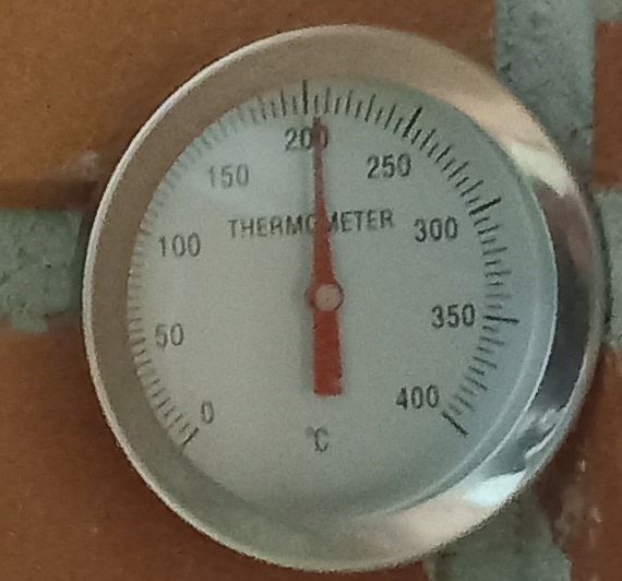

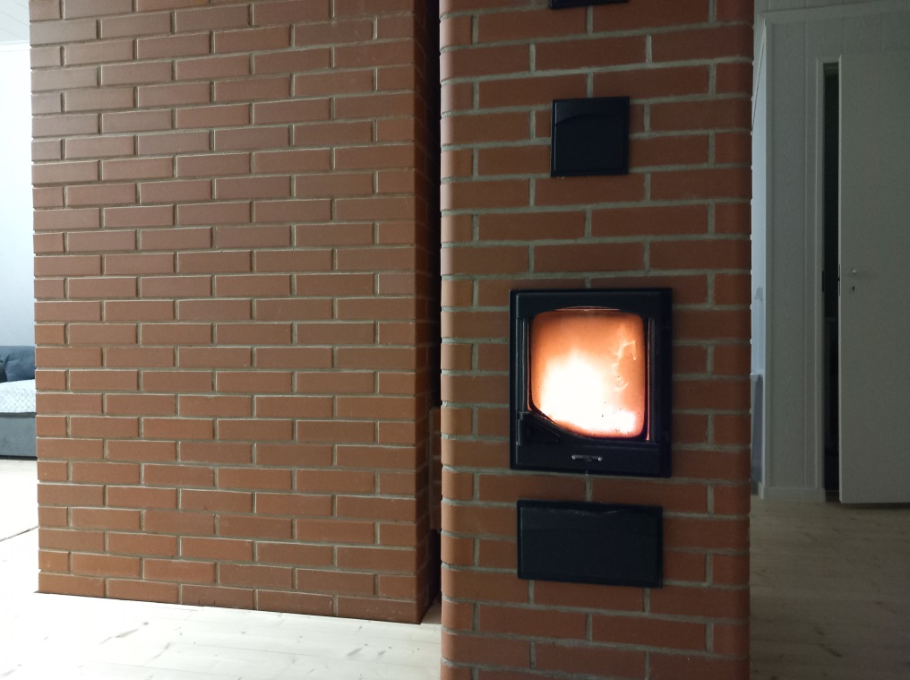

Tulles teemasse tagasi...
Eileõhtused pildid:
Nüüd mõned kuud saanud kütta - pragusid pole tulnud. Tõmme normaalne.
Käega katsudes suhteliselt ühtlane.
Muidugi ilmselt oleneks kütmise viisist. Kõvemini vunki andes saab lõõritermomeetri seieri 300-ni. Samas, nagu ka autoga sõites oleneb ikka suuresti ju pedaali vajutamisest. Nii ka siin.
Ahju võimsus näib olevat ruumi kütmiseks optimaalne - ei pea palju "peadaali vajutama", et ära kütaks - ruum peab korralikult sooja.
Kuna tegu ülakorrusega ja vahelae soojajuhtivus on suhteliselt suur, siis põrand on alt korruselt kütmise tulemusel niikuinii mugavalt soe.
