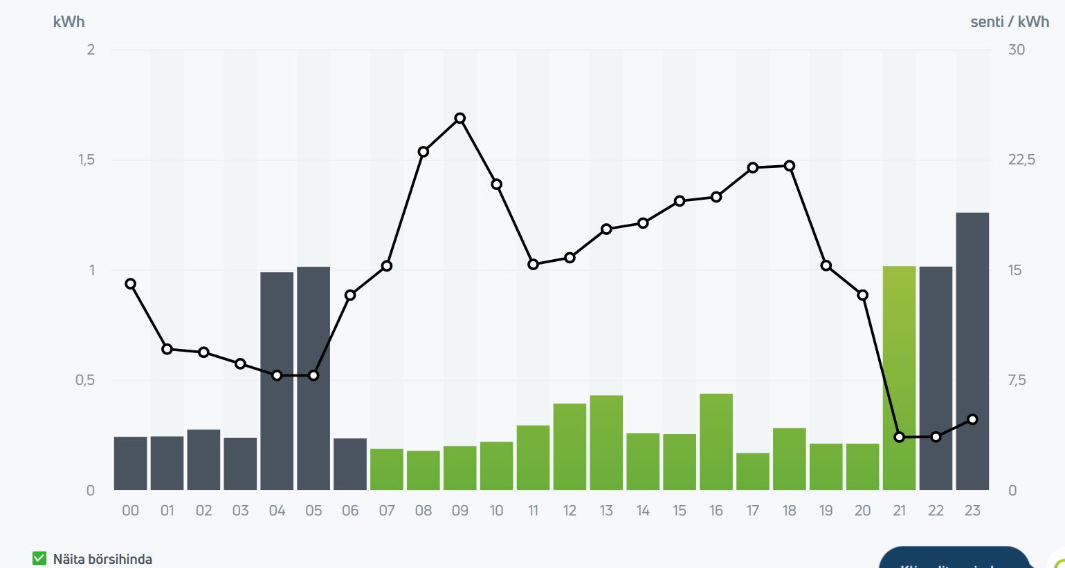

Re: Börsihinna jälgimise automaatika
Tulemus:
Scripti tuli veel siluda, timerile kirjutasin 3660 s (61*60), sest muidu iga tunni lõpus klõpsutas asjatult releed, läbustas lülitamiste logi ja saatis mulle põhjuseta teavituse, et küte on väljas ja uuesti sees.
